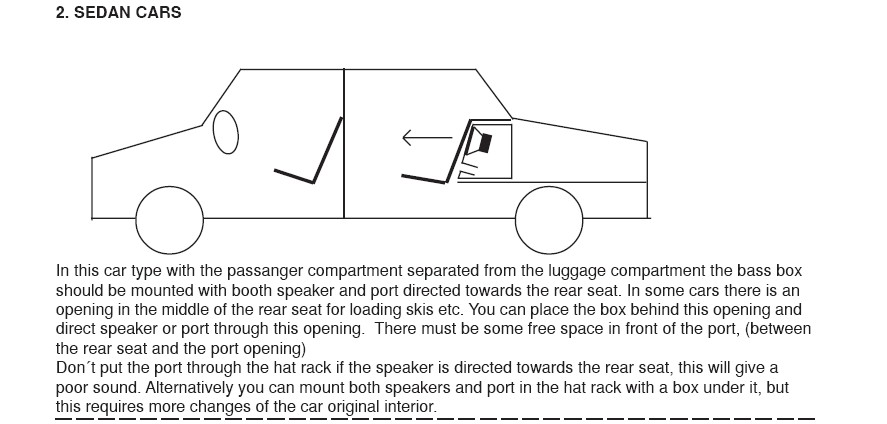

    Zobacz czy za siedzeniami jest blacha i czy tylna półka też jest z blachy ,najlepszy efekt mozna uzyskać jak poniżej i na tej konstrukcji trzeba zrobić zestaw, z głośnikim skierowanym w strone kabiny
    jaki subwoofer do passata b5

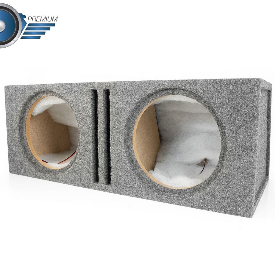

    LanzaRy są tanie jak juz chcesz zrobic jadke to dual:)
    zobacz na ww.mdspoland jest skrzynia
    za 376 zł masz bega bombe:) 2 lanzary i zostanie na dobrego monoblocka..
    2 LANZARY 4 OHM-owe spinasz na 2 ohmy i wzmacniacz car power 1/1000 D
    ZA 900ZŁ masz 1500 Watt ,,

    Dokładnie jak pisze jogi 23 jest blacha na siedzeniach i półka tak samo i do tego wygłuszona jest i dlatego tak słao gra.A ja niemam mozliwości takiej jak na rysunku bo ja mam tube.Ale wkształcie 6 kąta z płyty nie zaden karton.
  • #19 7098413
    Pablo155
    A czy pośrodku niema takiej klapki na narty np? powinna być.
    jeżeli nie to dobże byłoby zrobić otworki :) znaczy wydupczyć dziure dużą.
    na fotce nie jest karton tylko mdf..

    Mam jedną tube i jest z klejonego kartonu.
    Niewiem chyba coś jest takiego jak ten otwór na narty.(Dzis spotkalem sie z tym w bmw).Ale i tak dobrze gra.
