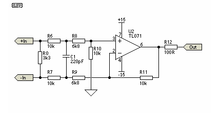

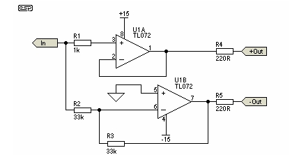

    Moduł nadajnika składa się z dwu wzmacniaczy operacyjnych, jeden pracujący jako wtórnik, a drugi jako odwracacz fazy. W ten sposób realizowana jest zamiana sygnału niesymetrycznego na symetryczny. Rezystory R4 i R5 poprawiają stabilność układu niezależnie od impedancji obciążenia. Autor tego projektu zaleca użycie rezystorów o tolerancji 1% ze względu na ich dobre własności szumowe i większą stabilność w porównaniu do rezystorów 5%.
    Odbiornikiem jest wzmacniacz różnicowy, który tłumi składową sumacyjną (interferencje, zakłócenia, etc.) a wzmacnia sygnał różnicowy, będący sygnałem użytecznym. Na wejściu odbiornika zastosowano rezystor R0, który wyrównuje impedancje poszczególnych linii przewodu symetrycznego. Kondensator C1 wraz z rezystorami R6 i R7 stanowią filtr dolnoprzepustowy tłumiący składowe o wielkich częstotliwościach. Tłumienie tego filtra wynosi 0,1 dB dla częstotliwości 20 kHz. W celu rozszerzenia pasma można zastosować kondensator o mniejszej pojemności, np. 100 pF. Reszta układu to typowa aplikacja wzmacniacza operacyjnego w układzie wzmacniacza różnicowego. Typowa wartość współczynnika tłumienia składowej sumacyjnej dla tej aplikacji wynosi 40 dB. Aby zwiększyć tłumienie sygnału sumacyjnego, w miejsce rezystora R10 stosuje się szeregowe połączenie rezystora o stałej wartości 8,2 kΩ i wieloobrotowego trymera o wartości 5 kΩ. Kalibrację rozpoczynamy od zwarcia wejść odbiornika i podłączenia ich do np. baterii. Regulacje przeprowadzamy trymerem do uzyskania 0 V na wyjściu odbiornika. Pomimo zastosowania symetrycznej transmisji sygnału i dużej odporności na zakłócenia, autor tego rozwiązania zaleca użycie ekranowanego symetrycznego przewodu. W pewnych przypadkach może to poprawić odstęp sygnału od szumu. Eksperymentalnie można również sprawdzić, czy lepsze efekty daje połączenie ekranu przewodu do uziemienia nadajnika i odbiornika, czy też połączenie tylko po stronie odbiornika.

    1. Robienie stopnia wyjściowego na TL072 mija się z sensem, ze względu na słabą wydajność prądową tych układów. Stopnie wyjściowe robi się na NE5532.
    Dla TL072 rezystancja obciążenia nie powinna schodzić poniżej 2k, a NE5532 jest liczony na obciążenia rzędu 600Ω. Układy serii TL07x stosuje się za to wewnątrz torów dźwiękowych (np. w korektorach, sumatorach, itp).
    2. Aby uzyskać wysoki CMRR układ musi być jak najbardziej symetryczny co wymaga stosowania rezystorów o tolerancji 1% lub lepszych.
    Z tego też powodu w układach tak nadawczych jak i odbiorczych nie stosuje się regulacji wzmocnienia ze względu na niemożność jednoczesnego zapewnienia regulacji symetrii. Regulację wzmocnienia stosuje się w stopniach przed końcówką lub po wzmacniaczu wejściowym, dzięki czemu mamy i regulację wzmocnienia i zachowaną symetrię układu.
    3. Układ pokazany na schematach jest nieodporny na zwarcia.
    Po pierwsze przy zwarciu jednej żyły do masy dany wzmacniacz jest przeciążony i zaczyna się grzać co wpływa także na drugi wzmacniacz.
    Po drugie przy zwarciu jednej żyły do masy spada o połowę napięcie wyjściowe.
    Po trzecie stosunkowo duże rezystancje wyjściowe powodują z pojemnością kabla cięcie pasma częstotliwości.

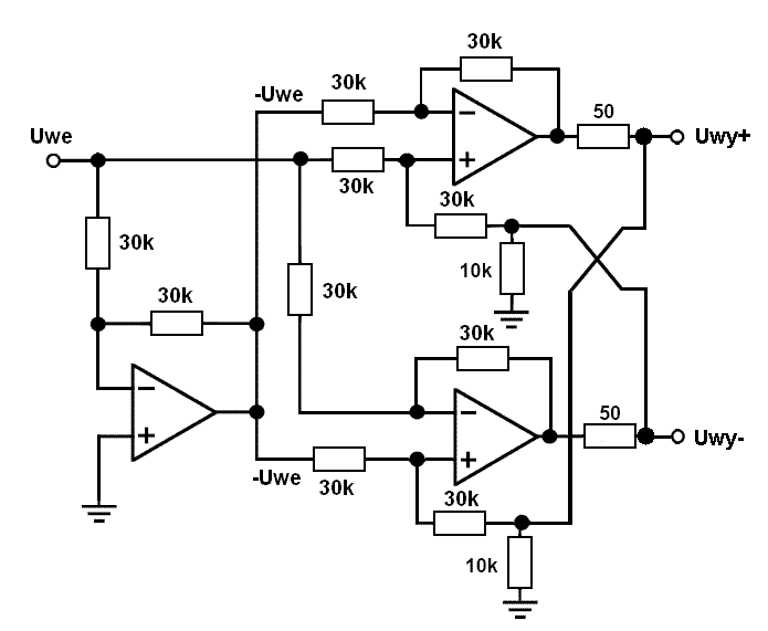

    Nadajnik i odbiornik sygnału symetrycznego
    W układzie tym zwarcie jednego z wyjść do masy powoduje, że na drugim wyjściu (dzięki układowi sprzężeń) jest 2 razy wyższe napięcie, dzieki czemu układ dalej pracuje na niezmienionym poziomie sygnału.

    1) Jeżeli układy nie są połączone ze sobą masą wtedy w układzie nadajnika zamiast U1B wystarczy R5 podłączony do masy.
    2) Tak jak kolega wyżej wspomniał przydała by się mniejsza rezystancja wyjściowa układu dla zapewnienia dopasowania impedancji falowej przewodu np.
    600Ω skrętka telefoniczna 120Ω skrętka komputerowa (oczywiście dobieramy wtedy odpowiednio rezystory R4 R5 R0).

    Jako jednak elektronik, mierny bo mierny ale zasadom elektronicznym wierny pozwolę sobie odnieść się do mojego poprzednika i sprostować nieścisłości.
    Owszem takie rozwiązanie jest możliwe ale niepolecane (chyba, że w ostateczności) bowiem wychodzi z niego o połowe mniejsze napięcie niż z układu z dwoma wzmacniaczami. Odwracacz fazy daje na wyjściu napięcie -Uwe a wtórnik Uwe, czyli napięcie różnicowe ma wartość:
    Ur=Uwe-(-Uwe)=2*Uwe
    i takie napięcie widzi odbiornik. Podwojenie napięcia daje o 6.02 dB większy odstęp od poziomu szumu.

    3) Układ odbiornika nie jest w pełni symetryczny proszę zwrócić uwagę na połączenie R8 C1 R9, od strony R8 rezystancja wejściowa układu wynosi 16,8kΩ a od strony R9 6,8kΩ, niweczy to częściowo stosowanie rezystorów o 1% tolerancji.
    To jest najnieprawdziwsza nieprawda !!!
    Z istoty działania wzmacniacza operacyjnego, wzmacniającego różnicę napięć pomiędzy wejściami (+) i (-):
    $$Uwy=Au*Ur=Au\ *\ (U_{we+}\ -\ U_{we-})$$
    Au - wzmocnienie wzmacniacza operacyjnego bez sprzężenia zwrotnego (dla TL071 jest to typowo 200 000 V/V)
    Ur - napięcie różnicowe na wejściu wzmacniacza operacyjnego

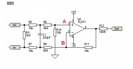

    wynika, że dopuki działa ujemne sprzężenie zwrotne i wzmacniacz pracuje w zakresie liniowym to różnica napięć na wejściu jest utrzymywana na poziomie:
    $$|Ur|=\frac{|Uwy|}{Au}$$
    dla zasilania +/- 15V napięcie wyjściowe może się zmieniać (w zakresie liniowym ptay wzmacniacza) w zakresie +/- 13.5V co oznacza, że napięcie różnicowe na wejściu musi być Au razy mniejsze czyli 13.5V/200000 V/V=67.5 µV. Przy tak małej wartości możemy założyć, że punkty A i B na powyższym schemacie są na tym samym poziomie napięcia, a to oznacza, że:
    1. Oba te punkty "widzą" 10 kΩ do masy w postaci rezystora R10.
    2. Rezystancja wejścia +In względem masy wynosi R6+R8+R10=26.8kΩ
    3. Rezystancja wejścia -In względem masy wynosi R7+R9+R10=26.8kΩ
    4. Dla składowej sumacyjnej kondensator C1 nie jest widoczny (w układzie ma to samo
    napięcie na obu okładzinach).
    5. Dla składowej różnicowej, dla prądu stałego:
    $$Rwe_{r}=R0||(R6+R8+R8+R9)=3.3k\Omega||33.6k\Omega\approx\ 3k\Omega $$
    Dla składowej zmiennej, dla bardzo dużych częstotliwości kondensator C1 stanowi zwarcie i z obwodu wypadają rezystory R8 i R9 przez co moduł impedancji wejściowej spada do 2.8k (3.3k||20k).
    Tak wygląda przebieg modułu impedancji wejściowej w funkcji częstotliwości:
    A tak wygląda rzeczywistość czyli wpływ różnych niedokładności w układzie na wzmocnienie sumacyjne układu odpowiadające za odporność na zakłócenia:
    Linia zielona to przebieg idealny, wartości rezystorów są dokładnie jak na schemacie, zmiany przebiegu dla wyższych częstotliwości wynikają ze zmian parametrów wzmiacniacza operacyjnego dla wyższych częstotliwości.
    Dla uzyskania żółtego przebiegu, do układu dodano dwa kondensatory symulujące pojemności montażowe, pomiędzy punkt A i masę włączyłem 25pF a pomiędzy punkt B i masę 20pF. Widać jak już tak mała różnica pojemności montażowych masakruje przebieg wzmocnienia sumacyjnego.
    Przebieg niebieski jest najbliższy rzeczywistości, wartości rezystorów zostały zmodyfikowane z rozrzutem 1% w stosunku do wartości idealnych. Dodatkowo pojemności montażowe zostały zamienione miejscami, tam gdzie było 25p jest 20p i odwrotnie. A przecież w tym układzie nie zasymulowałem wszystkich możliwych ochyłek od ideału (można by jeszcze dodać parę pojemności pasożytniczych w układzie, zasymulować nieidealność kabla).
    Właśnie dlatego, że uzyskanie idealnej symetrii układu jest bardzo trudne (dobór elementów i ich rozłożenia fizycznego) stosuje się scalone układy symetryzatorów,
    gdzie elementy są trymowane laserem dla uzyskania maksymalnie dużego CMRR. Dodatkowo umieszczenie wszystkich elementów na jednej płytce krzemu pozwala na uzyskanie stałego fizycznego położenia elementów względem siebie i stabilizację termiczną całości.
    5) (Autor tego projektu zaleca użycie rezystorów o tolerancji 1% ze względu na ich dobre własności szumowe i większą stabilność w porównaniu do rezystorów 5%) bzdura jak tolerancja rezystora wpływa na jego szumy oraz stabilność tu chodzi tylko o jak najlepszą symetrię układu.
    Akurat rezystory 1% są stabilniejsze niż 5% ..
    Najmocniej przepraszam drogich forumowiczów za wprowadzenie w błąd, po prostu tkwił mi w głowie niezbyt poprawny schemat z jednego z czasopism w artykule autor przekonywał że jedynym słusznym wzmacniaczem symetrycznym jest taki jak na obrazku poniżej.
    (Błędną treść postu wykasuję żeby innych nie myliła).
