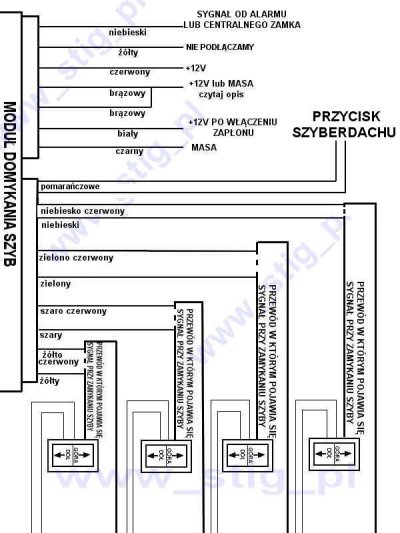

    Zakupilem uniwersalny modul domykania 4szyb i szyberdachu jakich pelno na alledrogo i mam pewien problem zwiazany z instalacja.
    Napiecie pociagnolem z zasilania radia.
    Pod silniczki wpiolem sie na przelacznikach przecinajac kabel i jeden koniec do wlacznika szyby drugi koniec na silnik tam gdzie pojawial sie + podczas podnoszenia szyby. Niby dzialalo ale nie do konca bo na szybie kierowcy nie chcialo nie wiem czy to z powodu ze mam tzw automat po nacisnieciu mocniej przycisku szyba sama schodzi do konca.
    Po takiej jednej prubie padlo nie jestem pewien czy cale urzadzenie ale bezpiecznik w autku mi sie spalil (7.5A)
    Szyber dach nie byl jeszcze podpiety.
    Co moze byc nie tak?
    Czy montowal to ktos u siebie w Roverze 416Si 96r.
    W zalaczniku tak wyglada podlaczenie tego ustrojstwa

    Z Twojego opisu wnioskuje, że masz moduł komfortu z funkcją domykania szyb trzymając kluczyk w zamku, kupiłeś zły moduł, choć powinno też się coś z tego zrobić.

    w roverze jest na jego fabrycznym module zamka centralnego zamek sterowany jest siłownikiem sprawdz na którym przewodzie masz + w trakcie zamkniecia auta i tam sie podepnij ze sterowaniem silnik siłownika są na 1 i 3 pinie lewy górny róg kostki
    i sprawdz dla pewności czy jest to tylko imupls plusa
    Twój problem zostanie rozwiązany tym sposobem

    Pierwsza sprawa-zasilanie modulu powinno isc z grubego plusa(np.od stacyjki,staly plus) przez bezpiecznik 20A.Obwod radiowy jest za delikatny do zasilenia modulu.Tam nie ma zadnego komfortu,sprawdz czy na kablach silnika szyby kierowcy sa masy na niepracujacym silniku.Jak sa,podpinasz,jak pozostale szyby
