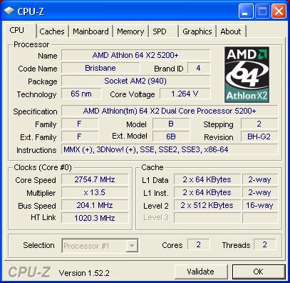

    Zmieniłem CPU Frequency w BIOSie z 200.0, na 204.0.
    Niestety akurat nie znam się na podkręcaniu procesorów i nie wiem czy to dużo, czy mało.

  • #3 7082335
    Matuzalem
    Też się nie znam, ale z matematyki pamiętam, ze to ... 2 procent.

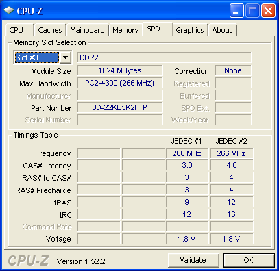

    Ten procesor podkręcałem bez zmiany napięcia do stabilne 3Ghz, maksymalnie chodził na 3200Mhz, ale już miewałem problemy z kilkoma aplikacjami.
    Aby coś więcej podkręcić musisz zmniejszyć częstotliwość pamięci RAM, o której właściwie nic nie napisałeś.
    Chcesz wiedzieć więcej? Daj screen z programu CPU-Z z zakładką Memory i SPD.

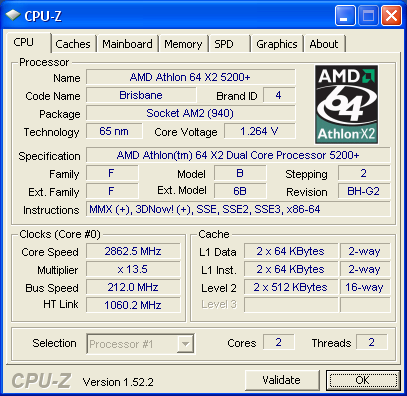

  • #10 7130156
    k0rdian
    Witam ponownie.
    Z powodu problemów rodzinnych nie było mnie kilka dni.
    Wysyłam screeny:
    Podkręcanie procesora AMD Athlon 5200+ x2
    Jak zwiększyłem Bus Speed na więcej niż 212.0 MHz, komputer nie chciał się uruchomić.
    Standardowo miałem 200.0 MHz, teraz jest 212.0 MHz i komputer działa stabilnie.
  • #11 7130186
    DriverMSG
    Admin grupy komputery
    Daruj sobie dalsze OC, puki co sprawdź temperatury miernikiem (termometrem) bo jeśli wskazania Everesta są prawdziwe, to nie ma sensu podkręcać tego procesora gdy masz już tak gorąco wewnątrz obudowy.
    Zainwestuj w lepsze chłodzenie i dodatkowe wentylatory, jak obecną temperaturę zbijesz o połowę, to będzie można bawić się w dalsze OC.
    Na forum oferujemy pomoc, więc ja nie chcę brać odpowiedzialności za ewentualne uszkodzenia sprzętu.

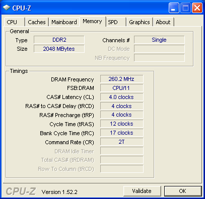

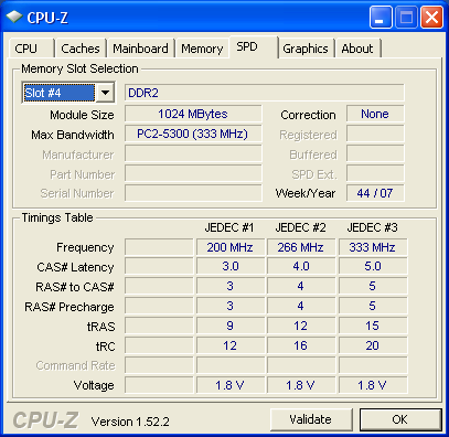

  • #13 7130208
    DriverMSG
    Więc obniż temperaturę karty graficznej - wskazania temperatur pokazane przez Everest są w spoczynku, czy podczas obciążenia komputera?
    Myślę że poprawne OC blokują ci kości pamięci - obie różne, z czego ta słabsza może nie wyrabiać OC. Obniż w biosie częstotliwość pamięci z 266MHz do 200MHz.
