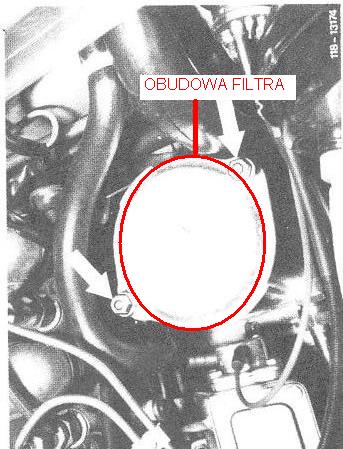

    witam,
    gdzie w silniku rzędowym mercedesa 124 diesla znajdę filtr oleju? posiada ktoś schemat budowy owego, taki abym mogła znaleźć ten filtr?
    z góry dziękuję

    Filtr oleju masz po lewej stronie silnika w jego tylnej części umieszczony w aluminiowej tubie zakręcony na dwie nakrętki klucz 13 . Nie jest to zwykły filtr w metalowej puszce a tylko wkład filtra . Dostęp do filtra od dołu .

    Jak stoisz przed maską to prawa strona silnika przy ścianie grodziowej puszka z aluminium ,wewnątrz wkład filtra
    Daro nie wprowadzaj w błąd
    Tak to wygląda

    Dokładnie o tym napisałem
