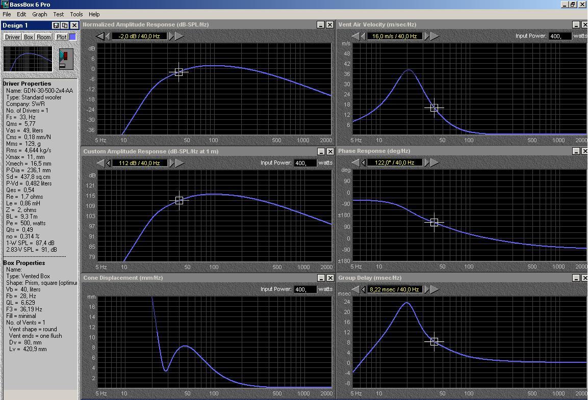

    Poprawna obudowa.. pojęcie bardzo względne. Wykonałem małą symulację i proszę o ocenę doświadczonych w CA. To ma być (teoretycznie) szybki BR, bardzo nisko strojona obudowa (poniżej Fs), względnie mała, Group Delay dla F3 na poziomie 8ms. Czekam na opinie.

    Obliczenia jak obliczenia. Pocieszyć mogę Cię faktem, że każdy program dyktuje co innego ;)) Są mało użyteczne w projektowaniu czegoś od zera bez żadnego porównania...
    Ja używam WiniSD do jednego celu... Robię paczkę, następnie wklepuję jej dane do WiniSD i mam wykresy... Teraz na ich podstawie mam odniesienie do danego głośnika, wiem jak gra to co stworzyłem i mogę coś dalej projektować, analogicznie jeżeli teraz wykres będzie lepszy to i zagra to lepiej.
    Ale w takim programie robić coś od zera bez porównania...?? Mija się to z celem... Mi już różne cuda wychodziły... Albo duże koszta i pomiary jak się należy, albo doświadczenie, wałkowanie różnych konstrukcji itp.
    W WiniSD przykładowo głośnik CA, który na wykresach w obudowie zamkniętej 35L ( głośnik ma 12", 300W RMS i parametry nadające się do free air, basrefleks ) wypada mizernie robi wrażenie i to wielkie na słuchaczach. W aucie gra to świetnie. Natomiast ten sam głośnik w obudowie BR, niby "poprawnej" muli, jest powolny, spory group delay, opóźnienia, ciągnący się bass i co najlepsze... Wcale nie głośniejszy.
    Symulacje bez odniesienia można sobie w portki schować i nie brać tego pod uwagę. Nie raz było na forum, że one tylko nas naprowadzają, a nie służą do profesjonalnej symulacji danego głośnika w danej obudowie :)
