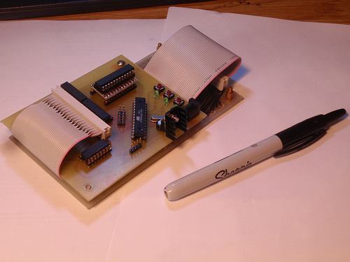

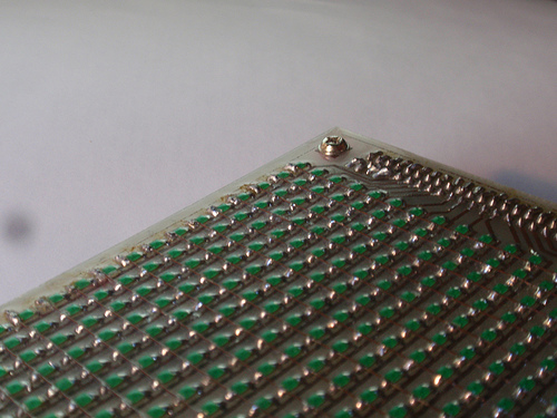

    Chyba każdy lubi projekty z matrycami LED i niejeden był juz na naszym forum pokazywany. Tym razem jednak mamy do czynienia z ręcznie polutowaną matrycą LED SMD 16 na 24. W szkole autora na koniec semestru klasy mają za zadanie stworzyć coś co opisze zainteresowania klasy. Zwykle były to plakaty. Tym razem autor postanowił wykonać z klasa coś innego. Korzystają z matrycy LED zbudowanej przez swojego kolegę zaprojektował i wykonał sterownik do niej pracujący na mikrokontrolerze Atmega168. Projekt jest dosyć dokładnie opisany na stronie źródłowej. Znajdują się tam też kody do mikrokontrolera i schematy w formacie eagle'a.

    Ogólnie ciekawa konstrukcja, ale zastanawiam się czemu autor nie uwzględnił na pcb połączenia sterownika z matrycą w taki sposób, żeby nie trzeba było odwracać wszystkich żył taśmy. Nie jest to trudne, ale czasochłonne, i nigdy nie wiadomo czy przebijemy na tyle izolację żeby było przejście..

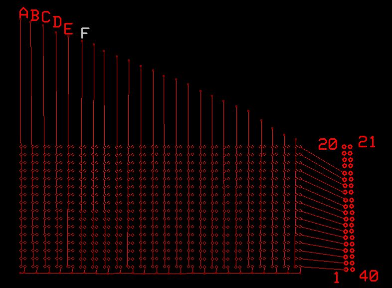

    układ fajny tylko gdzie znajde schemat połączenie diod na płycie i połączenie z szelką?Czy te diody SMD można zastąpic zwykłymi diodami?
    wyprowadzenie ABCDEF....pod które piny mogę podłączyć ????
    A do 16
    B do 17
    C do 18
    D do 19
    E do 20
    F do 21
    itd...
