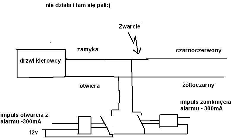

    Chciałem w końcu sterować i alarmem i centralnym zamkiem z jednego pilota
    Wiec tak z tego co wyczytałem na forum to (w Lewym progu znalazłem przewody
    czerwono-czarny który zamyka i żółto-czarny który otwiera
    Sprawdziłem miernikiem i dostają one impuls na plusie
    a mój alarm daje sygnał na minusie więc zrobiłem cos takiego jak na obrazku Jak podłączyć alarm pod centralny zamek Merivy

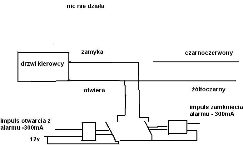

    obciąłem przewód żółto-czarny i podpiąłem pod przekaźnik i zadziałało ale jak obciąłem przewód czarno-czerwony by zamontować drugi przekaźnik pierwszy przestał działać
    a drugi tez nie działa
    Pierwszy czyli żółto-czarny działa tylko wtedy jak czarno-czerwony jest nienaruszony
    Co źle zrobiłem koledzy?
    może ten centralny zamek (który jet orginalny)
    jest sterowany na przemian plusem i minusem?

    jak podłączyłem równolegle oba przekaźniki to przewód czarno-czerwony zaczoł sie smażyć:0 wiec tam było 0 a ja podałem plus przez przekaźnik dlatego wydaje mi sie że
    (może) centralny działa na przemian podaje plus i minus? jest to możliwe bo inaczej nie mogę tego wytłumaczyć jeśli ktoś by miał jakiś schemat orginalnego centralnego zamka bo nie znalazłem centralki tylko te dwa przewody przy drzwiach kierowcy
