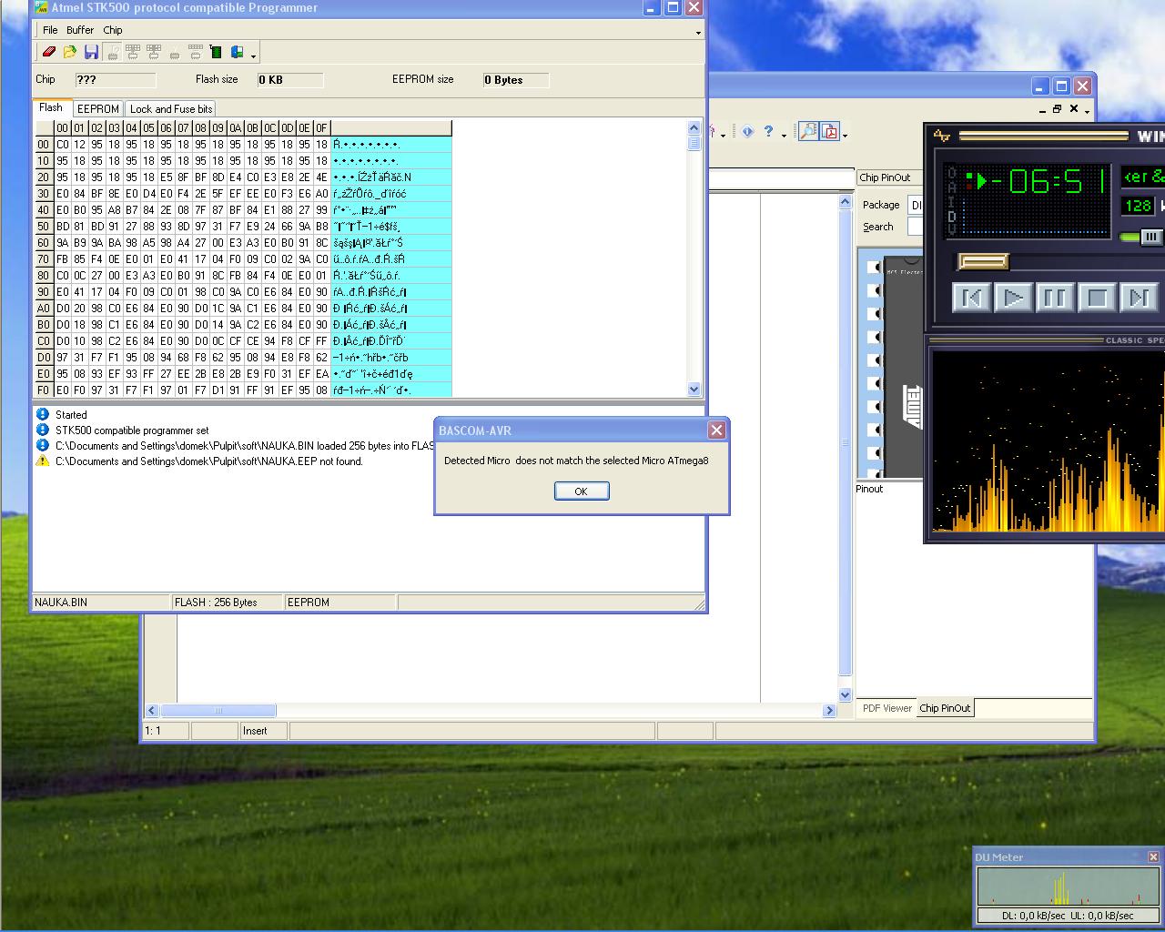

    Jaka to wersja Bascoma?

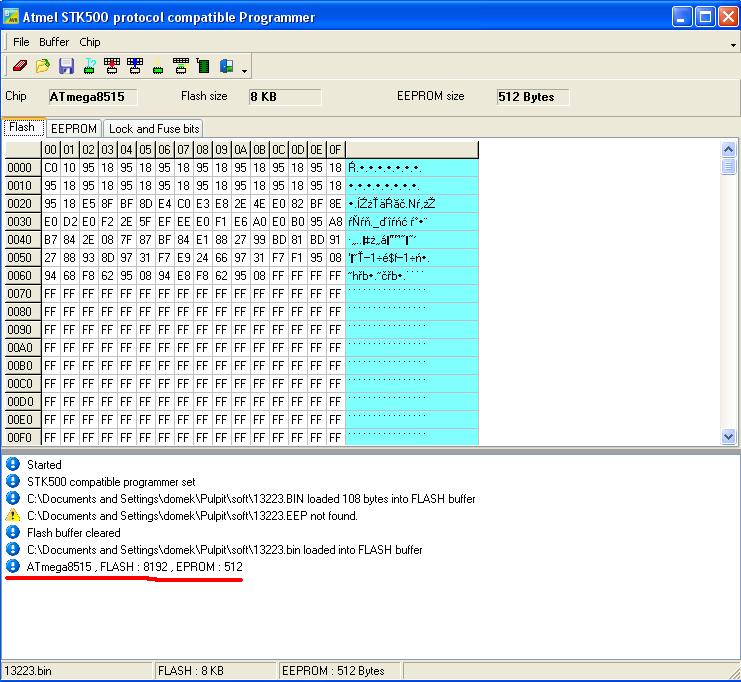

    A kiedy zalaczasz zasilanie do ukladu z prockiem? zanim nadusisz "program chip" (F4), czy po tym? Co sie dzieje jak nadusisz "identify chip" ? Moze to ustawienia programatora ?

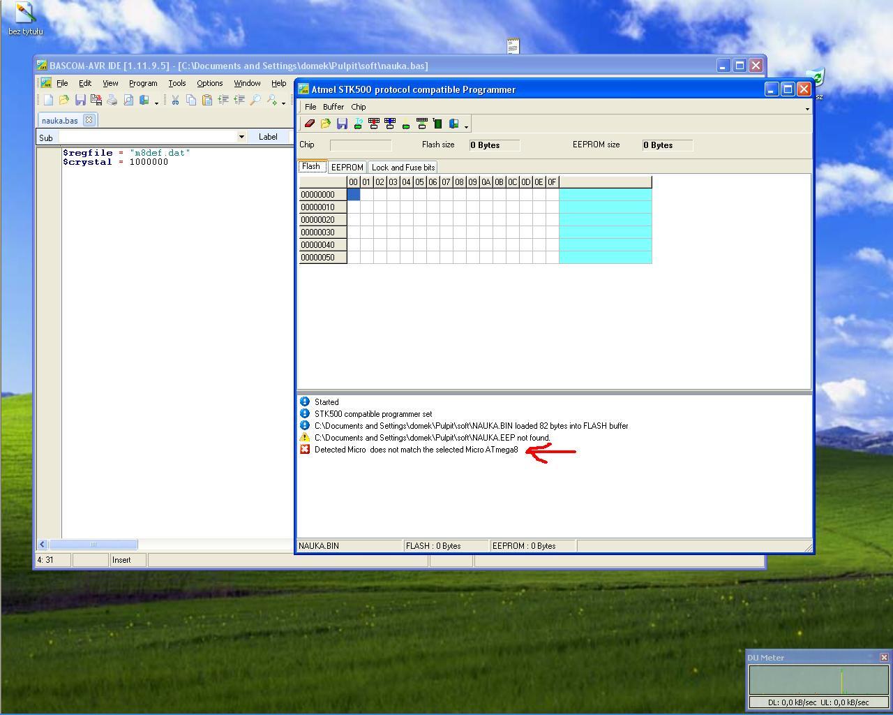

    Mam jakiś STK500v.2 ale z wyjściem na isp i za każdym razem nie rozpoznaje mi ATmega8.
    Obrazek z Bascoma dokładnie taki jak u Ciebie.
    Dopiero wciśnięcie chip->identify sprawia że poznaje procesor.
    Spróbuj.
    Druga rzecz to przy wkładaniu procesora do podstawki zasilanie powinno być wyłączone- tzn. kabel od USB wyjęty lub przełącznik zasilania(jeśli jest) w pozycji off.
    Podobnie przy wyjmowaniu z podstawki.
    To samo w układzie docelowym.
    W większości przypadków układ wytrzymuje wpięcie i wypięcie z podstawki pod napięciem, ale czasem jednak nie.
    Rzadko, ale jednak.
    To dotyczy nie tylko procesorów.

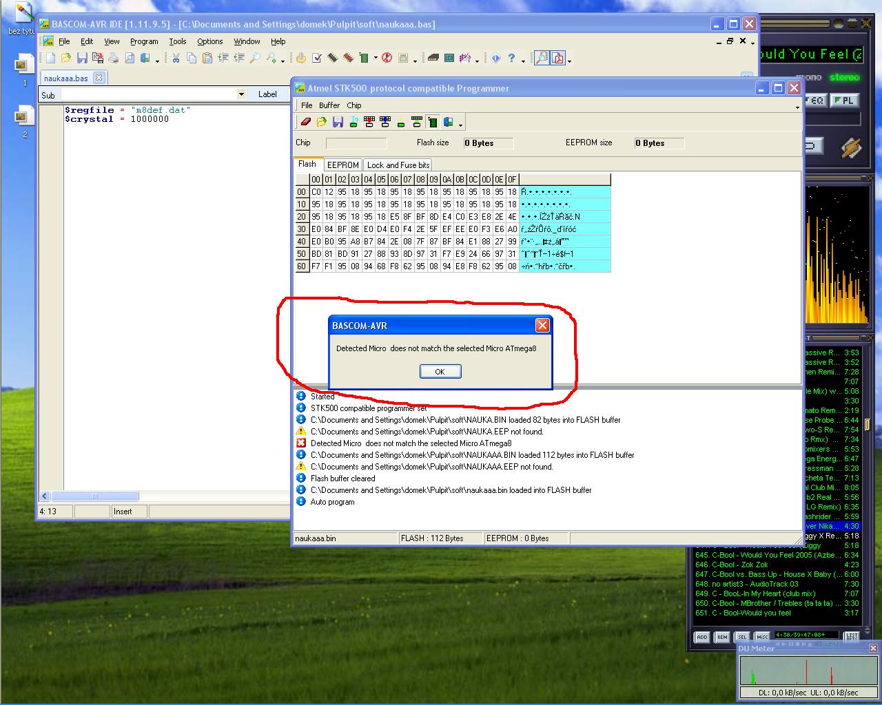

    Czy próbowałeś programować pod AVR Studio?

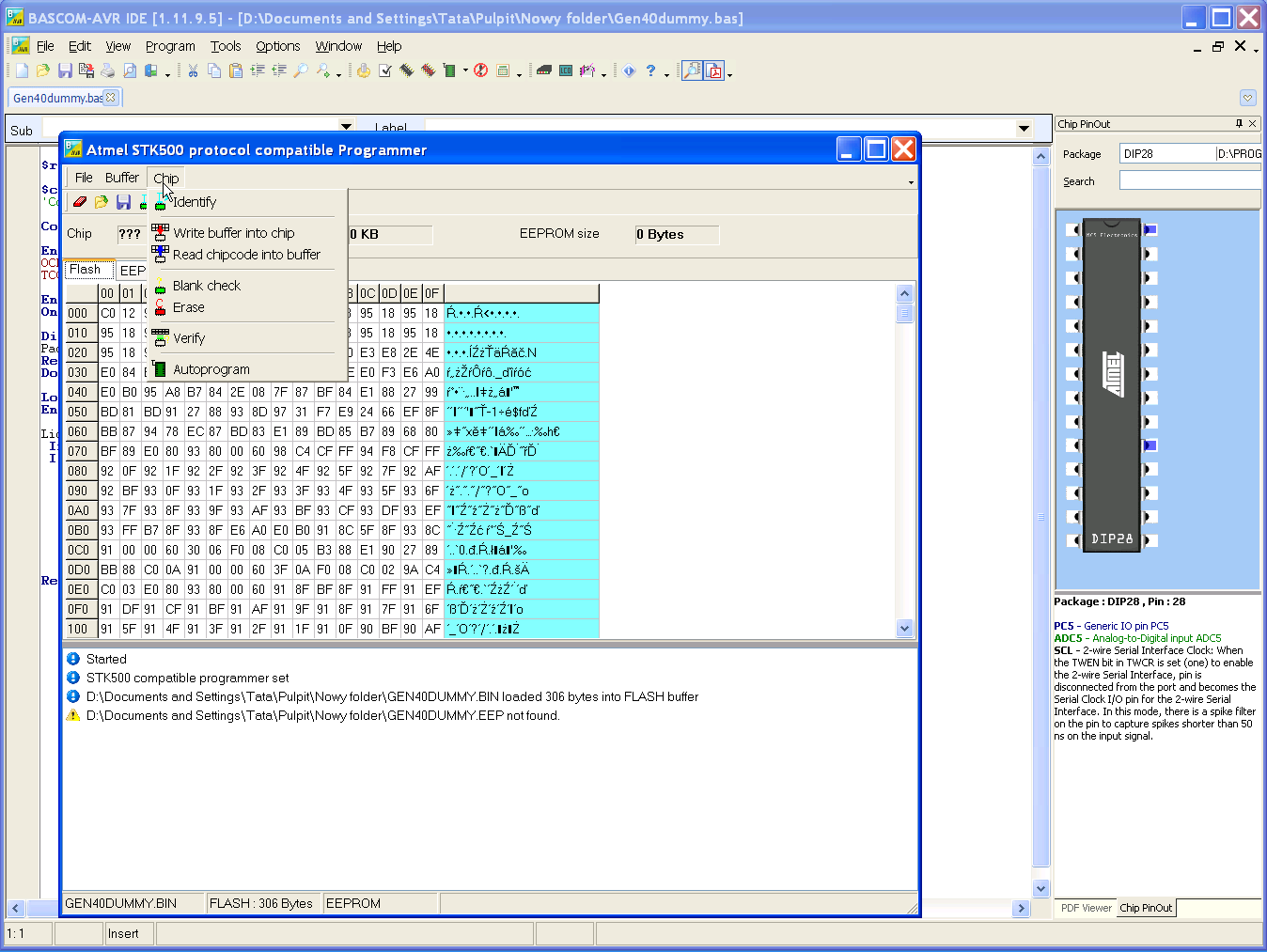

    Czy to wciskasz?
    A potem identyfi?

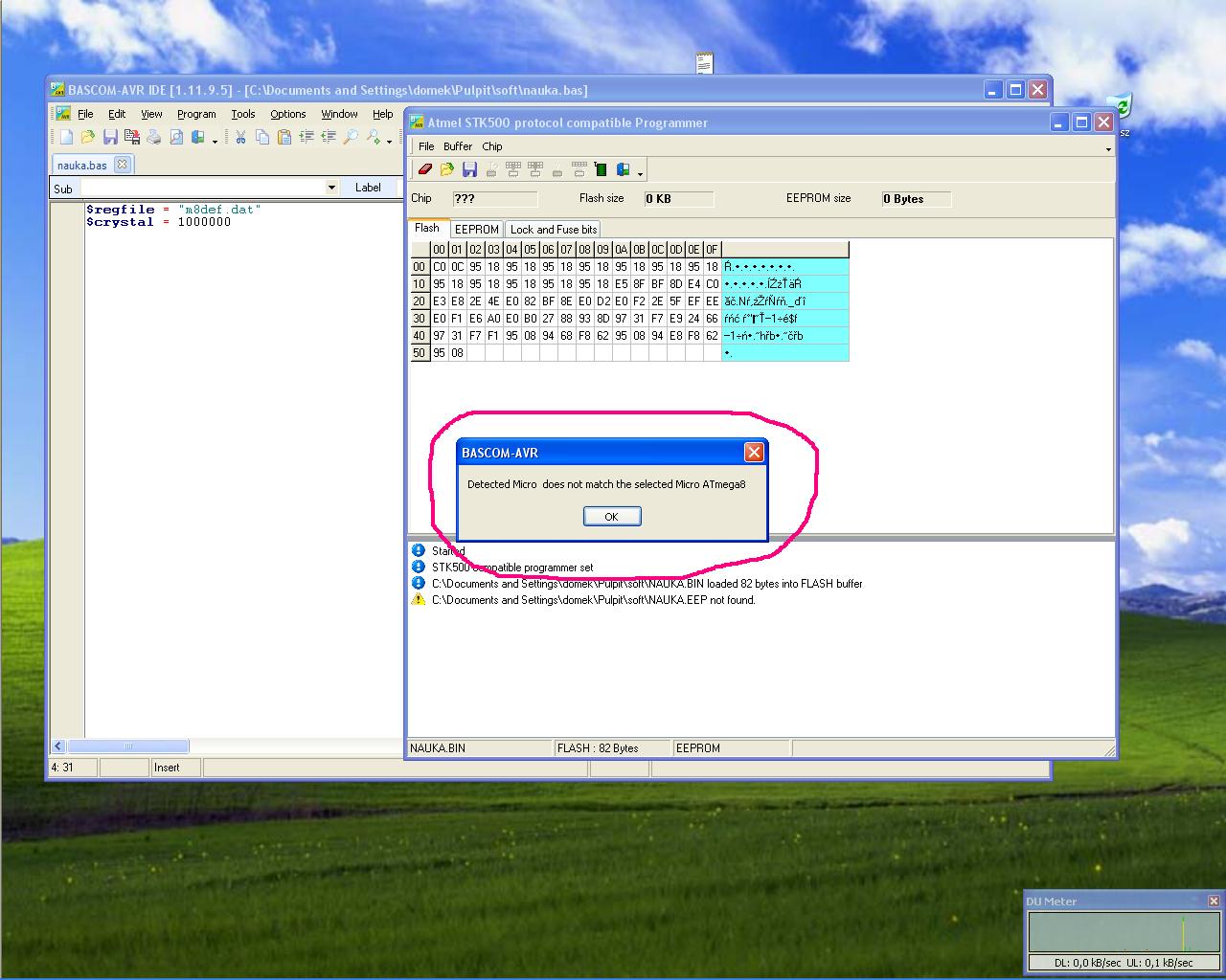

    Moze te procki nie sa jeszcze do konca zdechle. Na poczatku podlacz zewnetrzny zegar do wejscia rezonatora - moze procek ozyje.

    Generalnie to należy podać sygnał na XTAL1 o częstotliwości jakieś 200kHz do 2MHz.
    Źródłem może być jakikolwiek generator np. zrobiony na działającym procesorze, na bramkach, z posiadanego generatora lub czasem z miernika jeśli ma generator.
    Amplituda ok. 5V, częstotliwość jw.
    Jak działa 8515 to zrobić z tego generator(zaprogramować).
    Ale to działa tylko jak nie jest zepsuty procesor i jak reset nie jest przeprogramowany.
