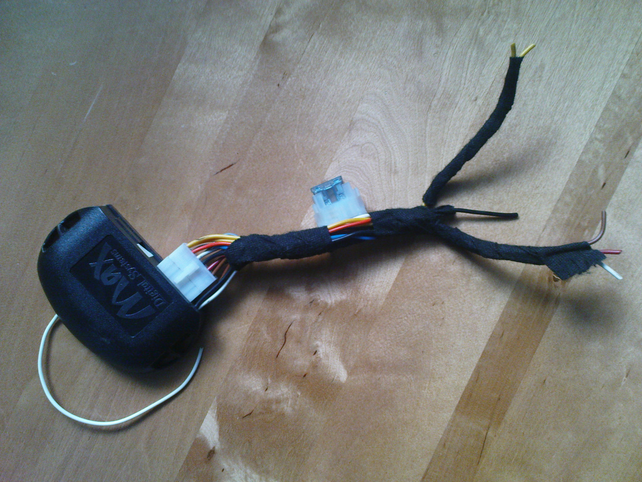

    Witam!
    Posiadam centralny zamek Digital systems MAX, był on montowany pare lat temu w moim starszym samochodzie przez poprzedniego właściciela, chciałbym go teraz przepiąć do astra classic mam centralkę i siłowniki - potrzebuje jakiegoś schematu albo porady jak to przepiąc. W załączniku dorzucam zdjęcie jak to wygląda po demontażu ze starego samochodu.

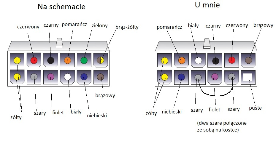

    Niestety pojawił się problem, na schemacie w podanym linku powyżej jest inny układ kabli na kostce, nie wiem czym się sugerować kolorami kabli czy ich umiejscowieniem na kostce, podaje obraz jak to wygląda:
    Digital Systems MAX - schemat
    gdzie:
    ŻÓŁTY - kierunki lewy,prawy
    CZERWONY - "+" zasilanie
    CZARNY - "-" masa
    SZARY - wejście alarmowe "-"
    FIOLETOWY - wyjście masa dodatkowych czujników lub wyjście-domykanie
    POMARAŃCZ - wyjście stacyjka
    BIAŁY - antynapad
    ZIELONY - wyjście syreny
    NIEBIESKI - wejście alarmowe drzwi
    BRĄZOWO_ŻÓŁTY - wyjście centralnego zamka - zamknij
    BRĄZOWY - wyjście centralnego zamka - otwórz
    Mnie tylko interesuje zamek centralny + pilot (zamykanie otwieranie) bez żadnych syren itp.

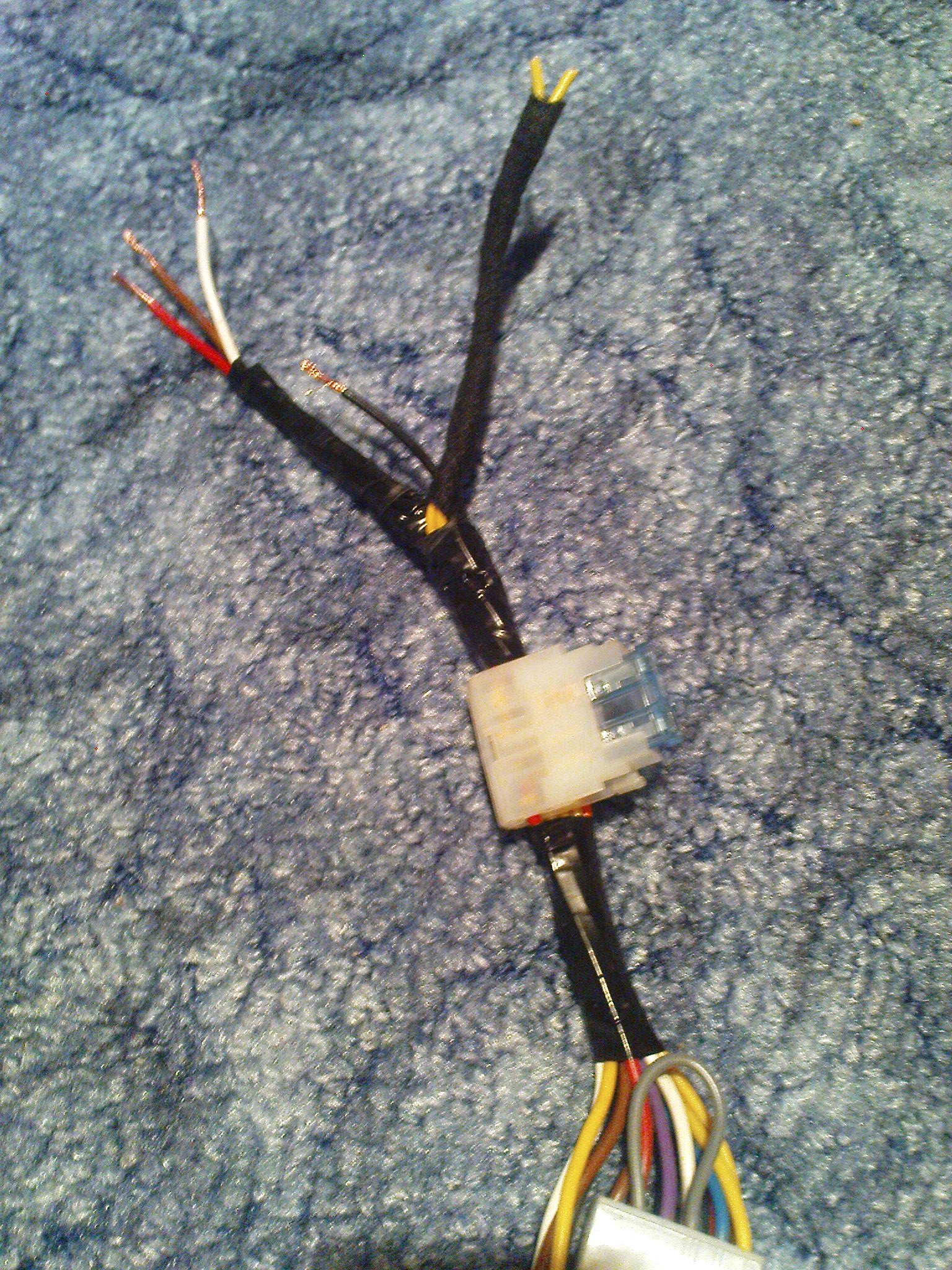

    W mojej wersji oprócz kostki z boku wychodzą cztery inne przewody: czarny, biały, brązowy i żółty - z czego biały i żółty są połączone z czarnym wychodzącym z kostki i niebieskim wychodzącym z kostki jak na zdjęciu poniżej:

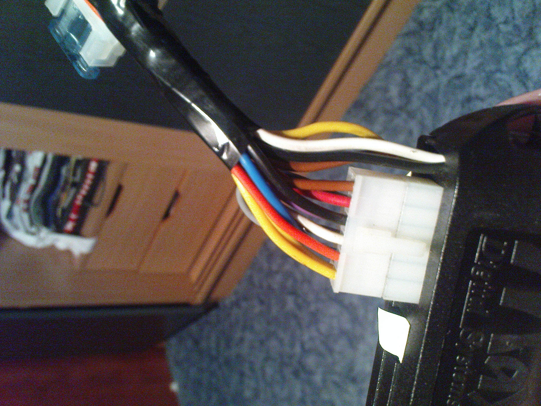

    Suma sumarum po odpięciu centralki z poprzedniego samochodu w użyciu były kable:
    2 żółte - od kierunków (wychodzące z kostki)
    Czarny - masa, wychodzący z boku kostki i połączony tak jak na zdjęciu powyżej
    Czerwony - "+" (z kostki)
    Brązowy - nie wiem do czego bodajże zamykanie albo otwieranie (z kostki)
    Biały - jak wyżej (z kostki)

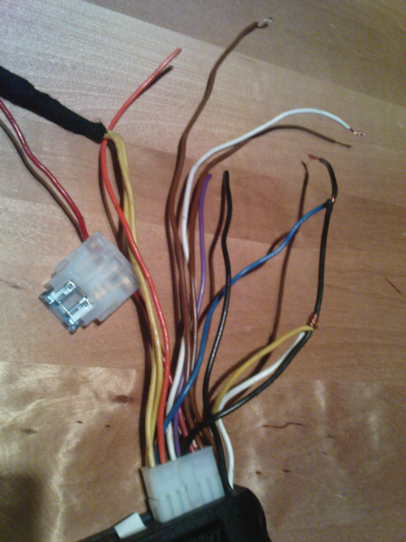

    Obrazek jak to wygląda:

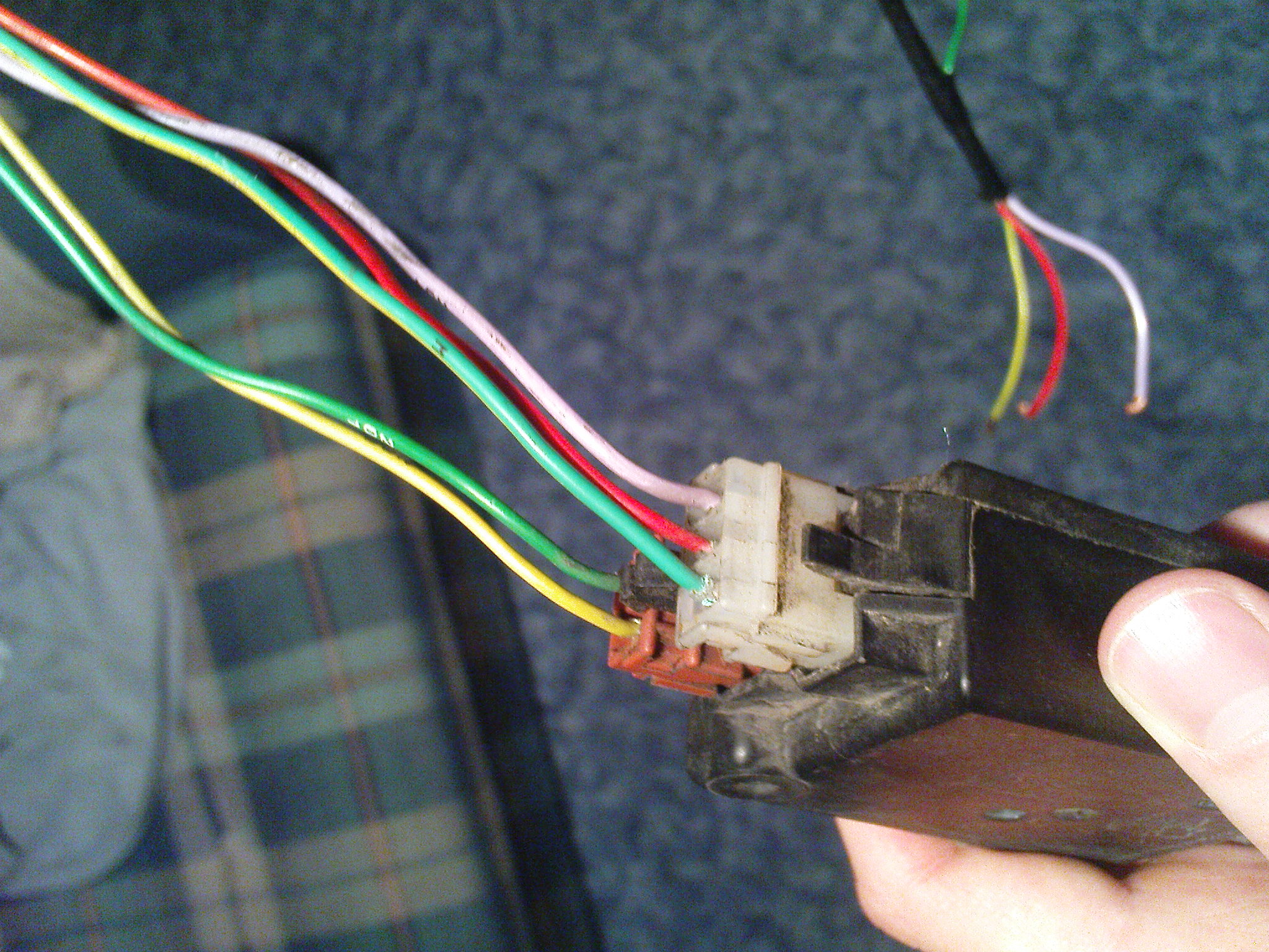

    Nie mam pojęcia jak podłączyć siłowniki aby to wszystko działało tak jak trzeba, w głównym (master) mam 5 kabli, kombinowałem i niestety nie mogę tego ogarnąć.
    Jak te kable podpiąć od siłownika do centralki?

    Zdaje mi się, że wypiąłem sam alarm z poprzedniego samochodu, a przewody biały i brązowy na zdjęciu przedostatnim podpięte były do centralki zamka i dawały sygnał zamknij, otwórz. Udało mi się uruchomić siłownik: podpiąłem jeden z kabli (z wtyczki z dwoma przewodami siłownika) do czerwonego"+" z alarmu a drugi do brązowego (albo białego) i po wciśnięciu jednego z przycisków pilota siłownik działa ale tylko w jedną stronę.... Więc chyba muszę wyposażyć się dodatkowo w sterownik centralnego. Jest jakiś sposób by sterować siłownikami bezpośrednio z tego alarmu??

    Kolego jak dla mnie to wygląda mi nie na alarm ale sam STEROWNIK CENTRALNEGO ZAMKA DS100-P20-XXXX-00A
    http://digitalsystems.com.pl/nasze_produkty/akcesoria/sterownik_centralnego_zamka_ds100.html
    Tu masz stronę producenta.
    Jeśli chodzi o sterowanie bezpośrednio samych siłowników to wydaje mi sie ze chyba jest taka opcja ale głowy sobie nie dam uciąć.
