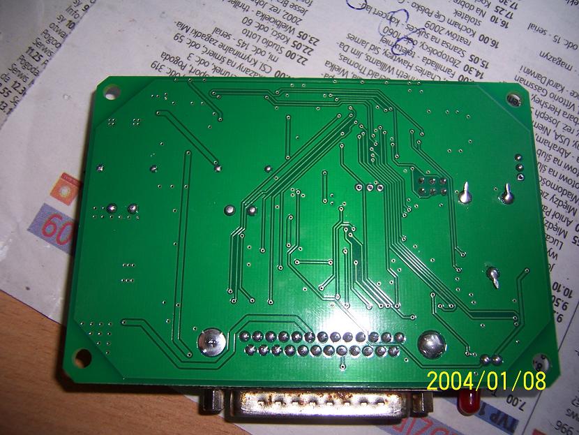

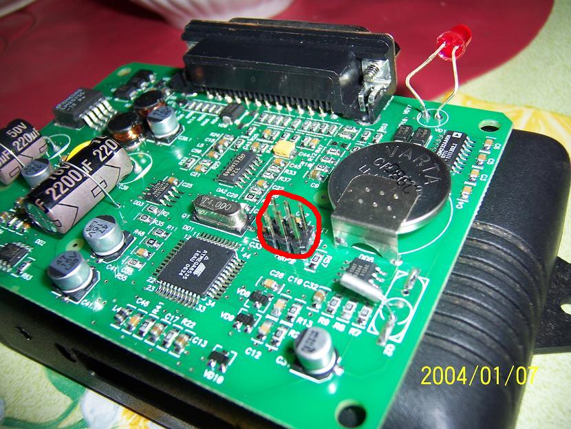

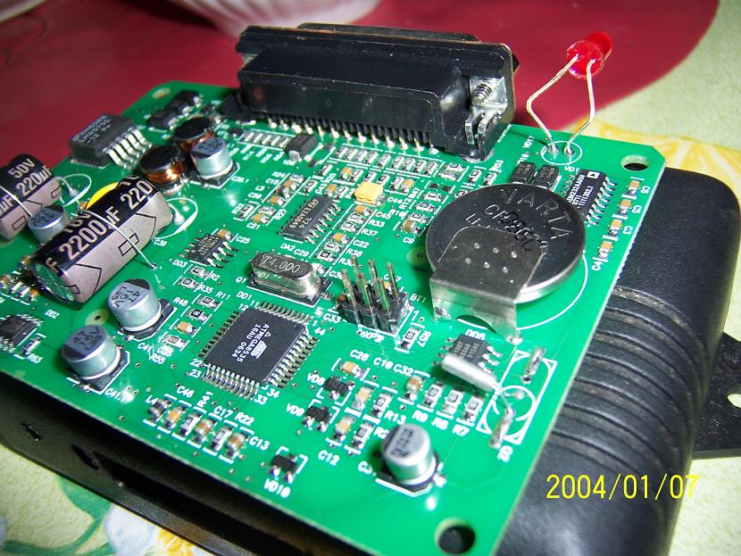

    Znalazłem takie urządzenie i jest tam atmega8535 i inne układy, bateria jest ma 3v.
    Ma wyjście LPT czy to jest jakby płytka testowa albo programator bo ma trzy pary zworek i co mi się zdaje podłącz się do jakiegoś atmegi?
    Oto zdjęcia:
    Co to za urządzenie z atmega8535?Co to za urządzenie z atmega8535?Co to za urządzenie z atmega8535?Co to za urządzenie z atmega8535?Co to za urządzenie z atmega8535?
    Data na zdjęciach zła zapomniałem przestawić:)

    Napisz nazwy układów jakie są obok ATmegi, pozdrawiam Krzysiek
  • #3 7087288
    henryxxl

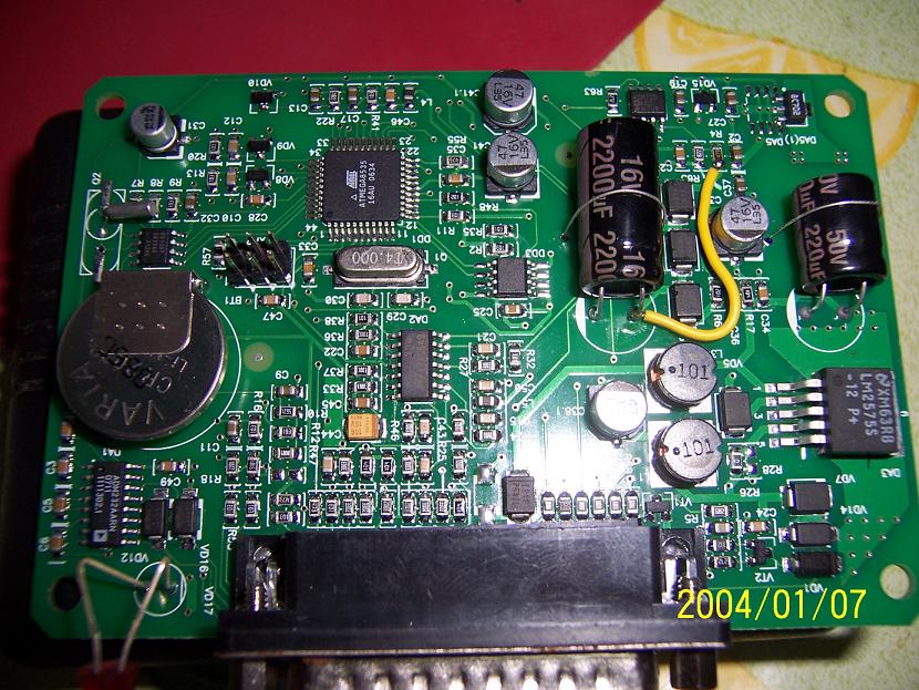

    atmel622
    adm232aarn
    lm25755
    aom705
    Układ zaznaczony na obrazku jako 1 dostaje napięcie tylko on i daje pół wolta dla kwarcu obok i na nim są same numereki i nie ma w Google data schet?(nie pisze jakiej firmy)
    Układ o numerze dwa ma na sobie napisane ezag649
  • #4 7087534
    arnoldziq
    Ten kwarc obok układu numer 1 to nie jest kwarc zegarowy ?
    Mnie to wygląda na układ RTC z podtrzymaniem bateryjnym..
    adm232aarn - to ewidentnie klon MAX-a
    lm25755 - stabilizator napięcia 5V
    atmel 622 - to jakaś pamięć I2C z serii 24Cxxx
    Jakie jest dokładnie oznaczenie na tym układzie nr 2 EZ........ ?
    Cały układ wygląda na jakiś sterownik czasu rzeczywistego.

    Bez odczytania programu z atmegi , a najprawdopodobniej jest ona zabezpieczona, nie ma praktycznie szans na dokładne ustalenie co ten układ robi.
  • #7 7088209
    BoskiDialer
    Poziom 34  

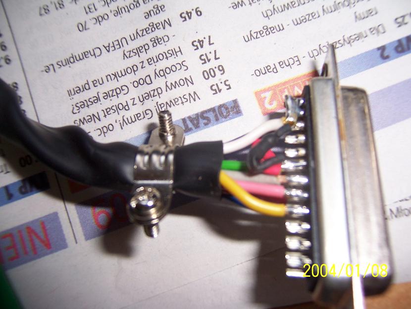

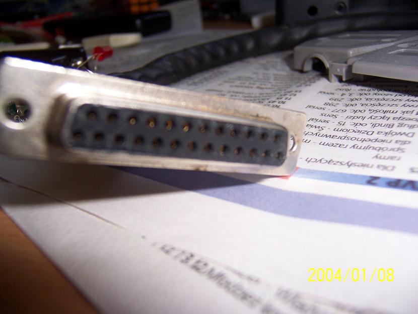

    Gniazdko definitywnie jest męskie, czyli w tym przypadku to może być lpt do łączenia kablem 1:1 lub rs232 na wtyczce d-sub 25. Obecność adm232aarn który wygląda na klona maxa przy którym widać kondensatory podłączone w podobną aplikację co max232 wskazuje, że port będzie wykorzystywany do komunikacji przez rs232. Przeciw rs232 przemawia data wyprodukowania płytki (nie wcześniej niż sierpień 2006 patrząc po dacie na procesorze) oraz brak dodatkowego złącza zasilającego. Bateria oraz kwarc zegarkowy prawdopodobnie są wykorzystywane tylko dla RTC jeśli jest, więc na złączu będą sygnały rs232 oraz prawdopodobnie zasilające (obecność stabilizatora/przetwornicy). Możliwe że do czegoś to było wpinane.
    Nie wiem co by tu jeszcze można było wymyślić, brakuje zdjęcia wykorzystywanego kabla oraz zdjęcia od spodu płytki.
    -- edit
    Patrząc na kondensator 220uF/50V oraz idącą od niego ścieżkę która dochodzi do złącza pewnym staje się, że układ jest zasilany przez te złącze, a więc odpada lpt jak i rs-232 zgodne z jakimkolwiek standardem.

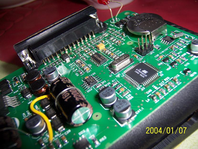

    324
    ezag649
    Dodam jeszcze że to było wyrzucone najprawdopodobniej z tira.
    (MOSI) PB5
    (MISO) PB6
    (SCK) PB7
    RESET
    te wyjścia są podłączone do pinów wskzanych na obrazku i do masy.
