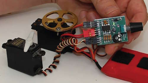

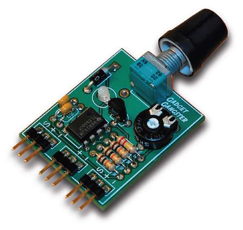

    Gdget Gangster niedawno opublikował swój najnowszy projekt o nazwie Prosty Tester Serw (Simple Servo Tester). Pozwala on na podłączenie dwóch serwomechanizmów i przetestowanie ich poprawności działania. Urządzenie przydaje się do sprawdzenia serwomechanizmów przed zamontowaniem w modelach, bądź do wycentrowania ich. Całość zbudowana jest w oparciu o popularny licznik NE555. Na stronie źródłowej nie ma co prawda zamieszczonego schematu, ale zdjęcia obwodu drukowanego są na tyle dokładne, a sam układ prosty, ze bez trudu można odtworzyć schemat i powielić go do własnych potrzeb.

    O ile wiem, modelarskie serwomechanizmy są sterowane za pomocą sygnału PWM. Wystarczy zrobić regulator PWM na NE555, podłączyć go do 3 goldpinów zachowując pinologię złączki serwa. Oczywiście jeszcze trzeba zapewnić mu zasilanie i.. gotowe. Chociaż jeżeli ktoś jest modelarzem i ma aparatury itp. to zwykle ma czym to sprawdzić. Taki sobie bajerek, jak dla mnie bardziej edukacyjny niż przydatny. Przy budowie modelu może być wygodne dla wstępnego sprawdzenia działania całego układu.

    Układzik faktycznie się przydaje ale praktycznie wtedy gdy otwiera się szafę patrzy całe pudło serw, najczęściej różnych i nie wiadomo czy działają. I do testu takiej fury najczęściej złomu to się nada, bo przeciez po rozbiciu modelu serwo uszkodzone ale idzie do szafy bo sie przydac moze :P. Co do schematu ja kiedyś zrobiłem taki testerek na NE555 https://www.elektroda.pl/rtvforum/topic871257.html .

    NE555 to nie licznik.

    No wszystko dobrze tyle, że jest to olbrzymi tester - raczej nie włożysz go do modelu.
    Bo za wielki, ja myślałem o czymś takim co widziałem na allegro - czyli zabawka szerokości prawie kabla zasilającego z dokładnym wieloobrotowym potencjometrem SMD.
    Przy zastosowaniu sprężyny mamy fajny układ wykonawczy dla kilku serw.
