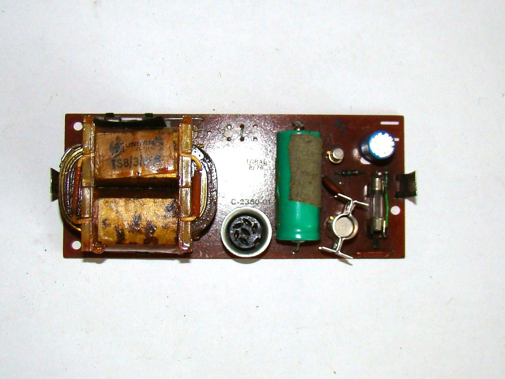

    Co to jest? Znalazłem takie coś w garażu i zaciekawiło mnie... Popatrzcie na zdjęcia i napiszcie co to jest...

    Jest to układ zasilacza.
    Transformator + mostek Graetza + kondensator filtrujący + stabilizator na BD135 i diodzie Zenera.

    Tak jak kolega wyżej napisał.
    Dodam tylko dane transformatora:
    Symbol: TS-8/17
    Napięcie uzwojenia pierwotnego: 220V
    Napięcie uzwojenia wtórnego: 10,8V
    Prąd: 0,5 A

    A do czego mogę go wykorzystać???

    Do zasilenia układów które wymagają napiecia w granicach 10,8V napiecia stałego i wydajności prądowej nie większej niż 0,5A

    Prawie jak wyżej bo zasilacz w założeniu dawał 9V ....
    Występował jako wkładka zamiast baterii w "dyktafonach reporterskich MK125, mały MK122, również w radiomagnetofonie "jola" i "jola2".
    Można go było włożyć w kieszeń baterii - po to blaszki stykowe na krótszych bokach płytki (u Ciebie jedna bo płytka ułamana) lub podłączyć kablen z magnetofonem - stąd na płytce gniazdo DIN.
    Poniżej przypomnienie jak wyglądał oraz inna wersja płytki (BC211 zamiast BD 135) ale za to pełna a nie połamana.
