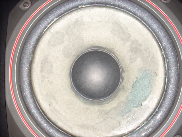

    Mam stare 20 letnie Space 86 i po przeczytaniu paru tematów na temat malowania/lakierowania membran. Wiadomo , zmienią się parametry głośników , ale co już zaszkodzi 20 letnim głośnikom :D.
    Oto zdjęcie:
    Tonsil Space 86 konserwacja membrany
    Myślałem nad werniksem , powinien nieco usztywnić membranę (nie wiadomo co już przeżyła , bo u poprzedniego właściciela córeczka szpilkami przekuwała zawieszenie). Powinien on trochę przyciemnić membranę i nadać jej połysk , ale czy zatuszuje te "odbarwienia"?

    Aż tak źle z nimi nie jest , może nie wyglądają "profesjonalnie" , ale grają jak powinny grać , niedawno zawieszenie im wymieniałem , więc wydanie na te kolumny powyżej 100zł mija się z celem. Czytałem , że czernidło do butów się nie nadaje , rozsypuje się celuloza od substancji w nim zawartych.
    Po prostu wydaje mi się , że po tylu latach , wypada je chociaż trochę "zakonserwować" na kolejne 20 lat :D i tu myślę również o walorach estetycznych.

    O też mi właśnie również chodzi. Ludzie piszą , że werniks znacząco nie zmienia wagi membrany , ale obawiam się , że może sobie nie poradzić i efekt wizualny nie będzie porównywalny z akustycznym. Ostatecznie mogę go sprayem potraktować , ale w domu nie mam do tego warunków. Szukam czegoś , co sobie poradzi z 2 walorami.
    James695 napisał:
    Sprawdzałem na starych GDN 16/15 - po wtarciu czernidła, membrana tak jakby wessała tusz, i nic więcej. Po prostu nabrała koloru, nie zmieniając właściwości w sposób zauważalny.
    O to chodzi , że od środka działa destrukcyjnie :D

    Cienka warstwa lakieru w sprayu nie powinna zmienić parametrów w sposób słyszalny. To w końcu nie będzie duża waga, dla porównania możesz wziąć kawałek tektury przeciąć na pół, jedną połowę zostawić a drugą pokryć sprayem, sam się przekonasz czy będzie odczuwalna różnica w masie. Już sama regeneracja o której pisałeś zmieniła lekko parametry, doszła waga kleju.

    Dzięki Pain za opinię , czyli pierw werniksem przejadę po membranie , a później sprayem.
