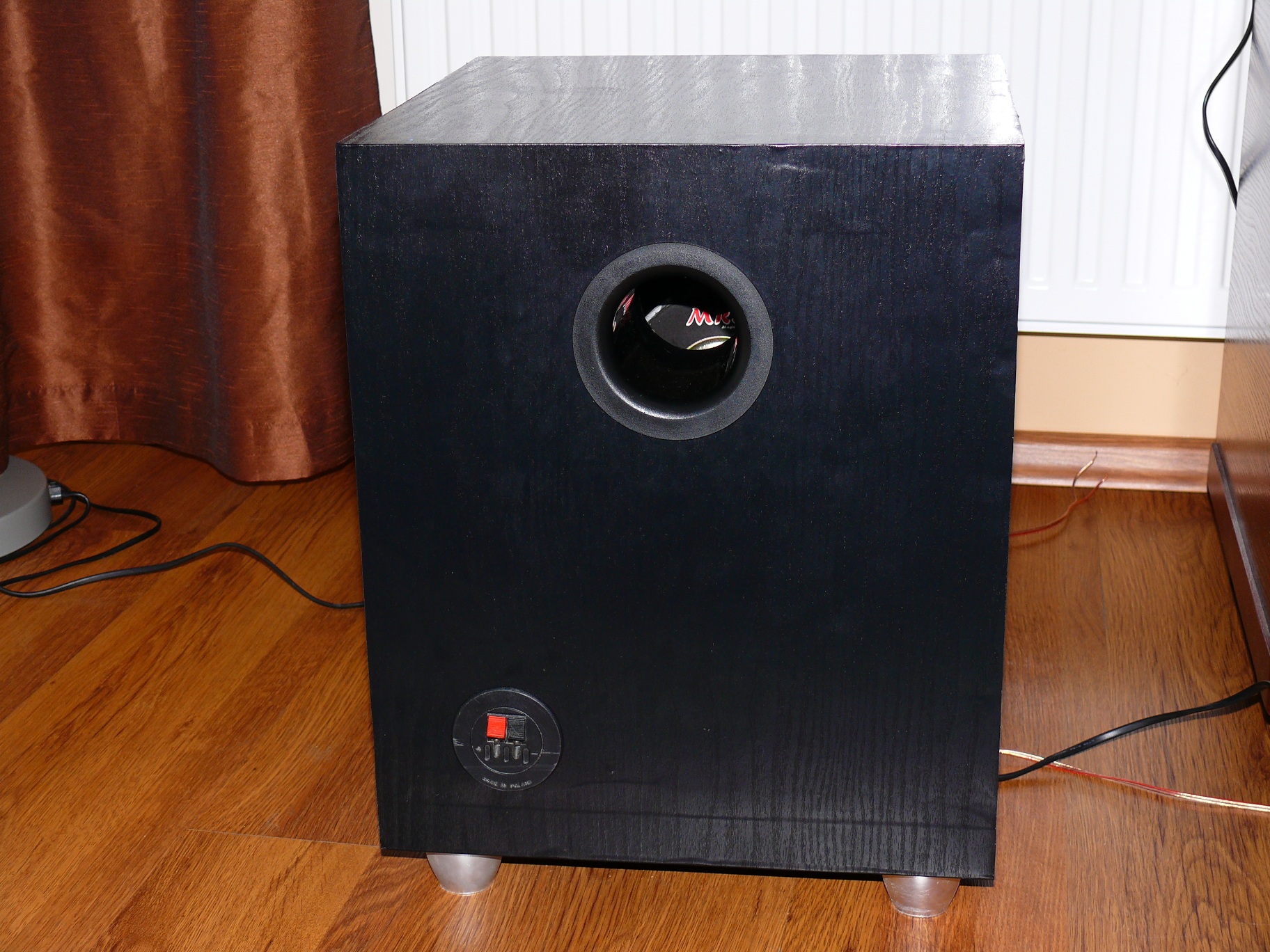

    Postanowiłem zbudować mój pierwszy subwoofer do domu.
    Jest to konstrukcja br oparta na głośniku MRS 10" (niestety żadnych danych o tym głośniku nie znalazłem).Obudowa ma pojemność wewnętrzną 35 litrów,br średnica na wylocie 6.5cm i długości 11 cm.
    Subwoofer podłączony jest przez wzmacniacza Kenwood KA-2060R który podłączony jest do wyjścia na subwoofer amlitunera Technics SA-AX540.
    Problem polega na tym że subwoofer ma słaby bass. Głośnik mocno się wychyla,regulator mocy na wzmacniaczu Kenwood żeby coś zagrało musi być rozkręcony prawie na maksimum. Powietrze z br dmucha dość mocno.
    Proszę o pomoc, nie wiem czy to wina słabego wzmacniacza czy br jest źle dobrany lub w złym miejscu.

    Subwoofer buduje się mając parametry głośnika bez tego właśnie będzie duże rozczarowanie . Popróbuj z tunelem br , ale nie wiem czy coś wskórasz .

    Skoro mówisz, że bas jest słaby a membrana lata, to widocznie przester dajesz. Masz za słaby wzmacniacz.

    Przedłóż br , spróbuj zmniejszyć obudowę wewnątrz ( piasek,butelka z wodą ).

    Zatkałem br tak jak kolega proponował i wynik był taki że ilość basu się nie zmieniła a wychył membrany był jeszcze większy jak z otwartym br.

    A co sądzisz o tym jak bym zwiększył br do 8 cm średnicy lub więcej, ten ma zaledwie 6.5 cm.

    Głośnik do którego producent nie podał parametrów nie musi grać w przypadkowej obudowie.

    Ja miałem tak w przypadku magnat xpress 10.Pierw miałem br 95 mm i strojenie wynosiło ok 47 Hz bardzo wysoko.Wymiary obudowy nie dały przedłużyć go do danej długości żeby było strojenie 35 hz.Wybrałem więc rurke 76 mm/310mm i po problemie.
    A u ciebie problemem będzie zbyt wysokie strojenie.

    Wydłużyłem br do długości 20 cm dmuchanie zmiejszyło się juz przy 65 Hz czy to oznacza że strojenie jest na 65 Hz jeśli tak to co zrobić żeby zejść niżej?
    Wymienić br na większą średnicę czy to coś pomoże.Proszę o pomoc
    Przy odsłuchu mam wrażenie że głośnik gra w środku obudowy a na zewnątrz efektu dużego nie ma.

    Najprawdopodobniej znaczy to to, że podajesz mu bardzo niską częstotliwość, prawdopodobnie poniżej Fs głośnika. Nastroiłeś obudowę przedłużając tunel zdecydowanie za nisko, cofnij kolego tą operację. A głośniczek działa jak pompka. Efektu możesz się pozbyć powiększając b-r o czym już wcześniej była mowa, lecz najpierw zastosuj się do rady dj-MatyAS'a oraz opisz wyniki uzyskane przy pomiarach.

    Na mój gust obudowa do BR jest za mała, do zamkniętej za duża.
    Moja rada:
    Zmniejsz pojemność do ok 30l (worek z piaskiem, czy kawałek styropianu), zatkaj BR, skieruj głośnik w podłogę od głośnika 3 d 5cm ponad posadzką.
    Jakieś parametry głośnika można w necie znaleźć. Rezonans 27Hz, Qts 0,43.
