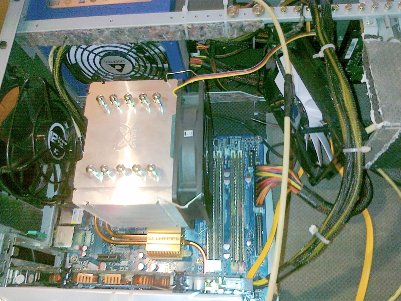

    Zgadzam się tylko że na wysokości procesora nie wejdzie już wentylator 92mm bo radiator (scythe infinity) jest za wysoki i nie domknę obudowy... A co byście sądzili jakbym pozaklejał matą bitumiczną wszystkie otwory po obu stronach obudowy (obecnie mam ją wyłożoną całą matami ale otwory zostawiłem ) i na przedzie umieścił 1x140mm (za przegrodą na dyski twarde) dmuchał by w stronę karty graficznej oraz kolejny 140mm nad nim i dmuchał by w stronę radiatora na procesorze. Dalej przełożył bym ten oryginalny 9-cio łopatkowy wentylator od scythe infinity na tył obudowy aby wydmuchiwał ciepłe powietrze a ten 120mm arctic cooling to założył bym na infinity (ze względu że ma on specyficzny kształt to może dmuchać tylko do tyłu obudowy co też by czynił) 120mm na tyle obudowy zamocował bym na silikonowych kołeczkach podobnie jak oba 140mm ale z tymi ostatnimi było by ciężko gdyż nie ma tam gdzie wsadzić kołeczków to zastosował bym podkładki silikonowe i oba 140mm zamocował za pomocą plastikowych opasek . I w ten sposób pozbył bym się wiatraczków 92mm z obudowy a wiatraczek na procesorze podłączył bym do manualnego regulatorka obrotów który jest na kabelku w obudowie i jeszcze bym go ściszył do ok 800-900 obrotów a pozostałe 2x140mm i 1x120mm to bym podłączył razem i wpiął do wtyczki molex w zasilaczu aby chodziły na 7-9v chyba. Wtedy obieg powietrza w obudowie był by właściwy czyli od przodu ku tyłowi. Co wy na to?

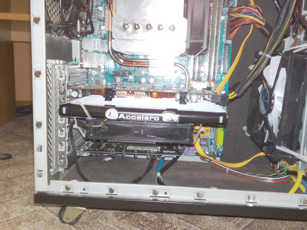

    Tak oto zdjęcia mojej obudowy: ps. ta moja mata bitumiczna to także nie jest specjalnie do wygłuszania komputerów ale trochę wycisza.Myślę czy nie dać drugiej warstwy bo pojedyńcza ma grubość tylko 4mm...
    Tak więc zostały mi jeszcze do wykorzystania 3x ARCTIC COOLING AF9225 92mm i nie wiem czy gdzieś je mocować w obudowie czy nie? Myślałem aby nie zamocować jednego na radiatorze od karty graficznej ale to chyba głupi pomysł? temperatury w everest ultimate edition to: procesor 41st. karta 49st dysk 27st płyta 32st w spoczynku oczywiście i nie wiem czy to dużo czy nie bo po 2-3 godz. grania np w empire total war albo w gta 4 albo w call of juarez 2 albo w gothic 3 to karta ma 71st a procesor 49st ?

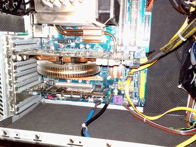

    Pomysłowy montaż 140tek. Widzę scythe nie daje zamontować tego bocznego. Daj ten niżej 92 niech dmucha na grafikę świeżym powietrzem, bo się ona nieźle grzeje. Te dwa możesz dać u dołu za dyskami niech dostarczają chłodnego powietrza do obudowy schładzając ją.

    Skoro infinity nie pozwala na zamontowanie na jego wysokości wentylatora 92mm to zrobiłem na razie tak: oba na 5v i jeden wieje na kartę a drugi do góry w stronę scythe infinity i zasilacza. w ten sposób temperatura procesora w spoczynku spadła o 3st a karty o 5-6 st.

    Ok problemy rozwiązane po zakupie accelero s1 rev 2 temperatura karty wynosi 39st. w spoczynku i do 54st. pod obciążeniem (przy wgranym biosie z taktowaniami 720/1700/2000mhz i podniesionym napięciu) ale przy obecnej temperaturze są to: odpowiednio 37st i 49st. Do chłodzenia zamocowałem jeden z moich 140mm wiatraczków z obudowy. I jak by było tego mało to obecnie nie mam już 10 wiatraczków w obudowie tylko 5 (1x140mm w zasilaczu, 1x120mm na procesorze,1x120mm z tyłu w obudowie, 1x140mm na karcie i 1x140mm dmuchający na kartę.)z czego 3 chodzą na 5v a ten na procesorze na 800-850obr. I obecnie procesor ma 32st w spoczynku (jak było cieplej to miał 36-38st) i do 44st pod obciążeniem(przy 3,6ghz 1,28v i przy zasłoniętych wszystkich otworach bocznych w obudowie oprócz tego obok karty).Problemy z "traceniem wydajności" oraz z nie włączaniem się komputera także zniknąły(przepiąłem dysk do najniżej wtyczki na płycie a ponadto do innego wejścia na karcie podłączyłem monitor ( wcześniej był podłączony do tego bliżej grzbietu karty).Dlatego też polecam użytkownikom tejże obudowy takie rozmieszczenie wentylatorów.Jest tylko jedna wada tego chłodzenia-a mianowicie pod kartą nie zmieści się już nic oprócz karty muzycznej w ostatnim od dołu slocie....Zamieszczam parę zdjęć.

    procesor: core2duo E8400 3.0(małpa)3.81Ghz @ 1.26v 32st. w spoczynku i 64stopnie po godzinie testu "power supply" w programie occt ,wiatraczek sztywno na 870 obr.
    karta graficzna: Galaxy geforce 8800gt 512mb 600/1800(małpa)725/2000mhz+accelero s1 rev2 +(2x120mm wiatraczek obecnie) 35-36 stopni w spoczynku i 65 stopni po godzinie testu "power supply" w programie occt ,(po 2-3 godzinach grania w np. gta 4 temperatura procesora to 47st a karty 48-49st.) oba wiatraczki na 5v. reszta wiatraczków w obudowie także na 5v. (ten w zasilaczu także) a dysk zawieszony pod nagrywarką na podwójnych paskach wyciętych z dętki samochodowej. Teraz jest w miarę cicho i chłodno.
