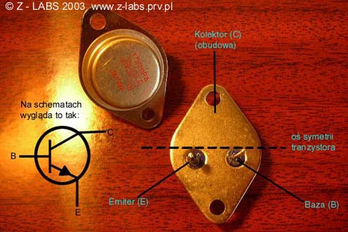

    Jestem początkujący więc zadam banalne pytanie.Te tranzystory mają dwie nóżki więc jak mam je podłączyć do tego obwodu skoro na schemacie są 3 połączenia z tym tranzystorem?
    Obudowa to kolektor, zresztą poniższy rysunek powinien wszystko wyjaśnić:

    Erni90
    tranzystory mają 3 nóżki, kondensatory , rezystory maja po 2 a nie załadował mi zdjęcia tak obudowa to C kolektor o ile się nie mylę. Najlepiej wpisz w google model tranzystora i będziesz miał podane wszystko.
    A Jaduda napisał o setne sekundy szybciej niż ja bo na początku jeszcze nie widziałem jego postu. Jest dokładnie tak jak ci opisał.

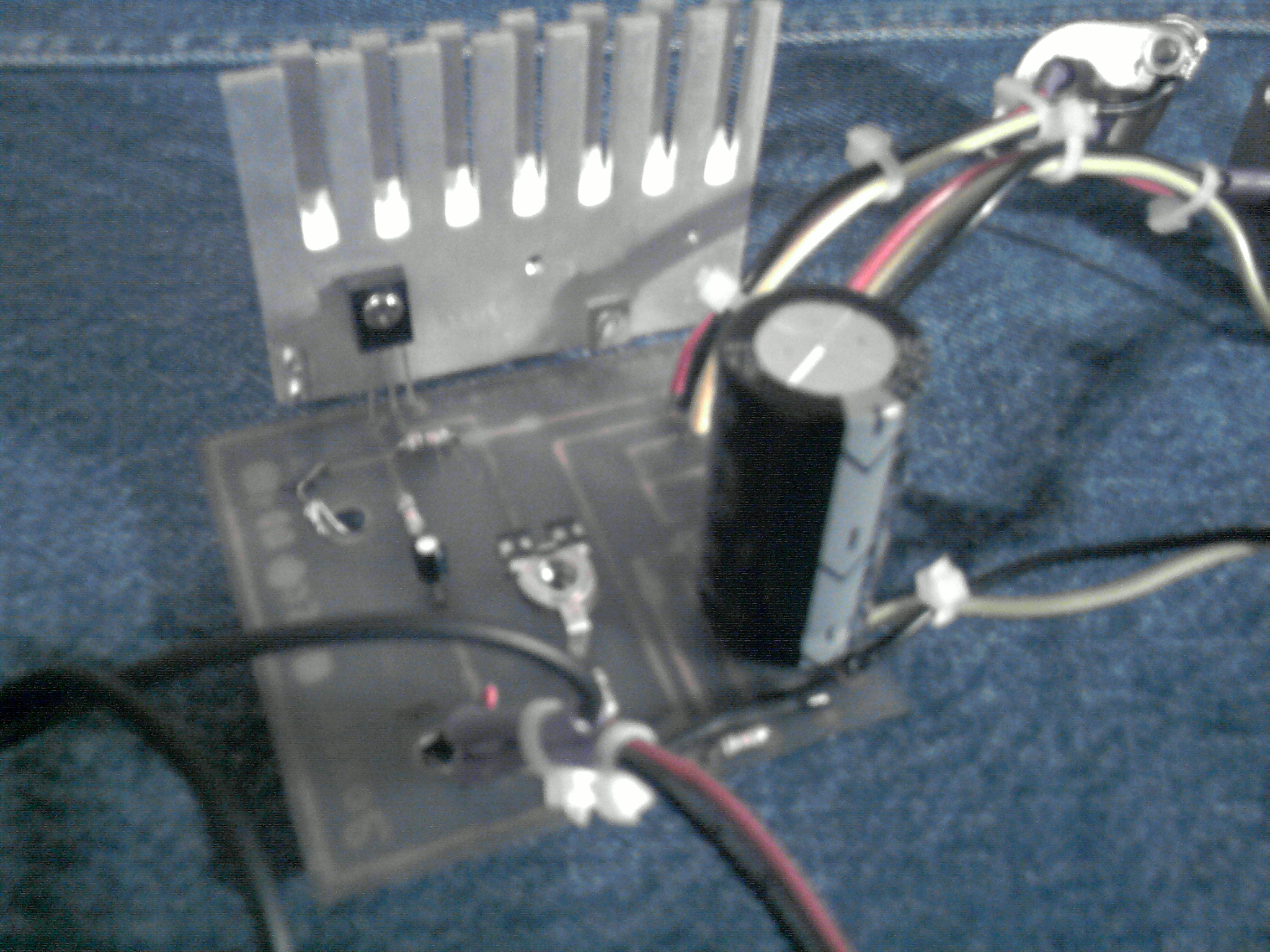

    Wszystko ładnie :) jest :) Jak na pierwszy raz :) na płytce od końca mocy mam trochę braków... ale nie wiele. Cyna załatwiła sprawę i kawałek srebrzanki :) wstawiam zdjęcia płytek:) zeskanowanych:)Co do płytki zasilacza(kondensatora filtrującego) to bez najmniejszego problemu :) Markera zmyłem potem rozpuszczalnikiem:)Niżej zmontowany układ :)
    Ten wzmacniacz to niebo w gębie, porównując do tda... i silny i czysty dźwięk...
    powiedzcie mi czemu tranzystory końcowe sie grzeją??to chyba jednak normalne, mam pytanie, czym może być spowodwany przydzwięk..buczenie.. tak na 100 hz ..
    na tda też miałem z tym problemy...lecz zawsze miałem małą filtracje i póki co teraz też mam, więc co to wina filtracji ?

    Buczenie może dlatego że masz złe prowadzenie masy albo coś, tranzystory jak się grzeją to powinny mieć jakiś radiator i po sprawie. Jak podepniesz sgnał to buczenie jest cały czas?
