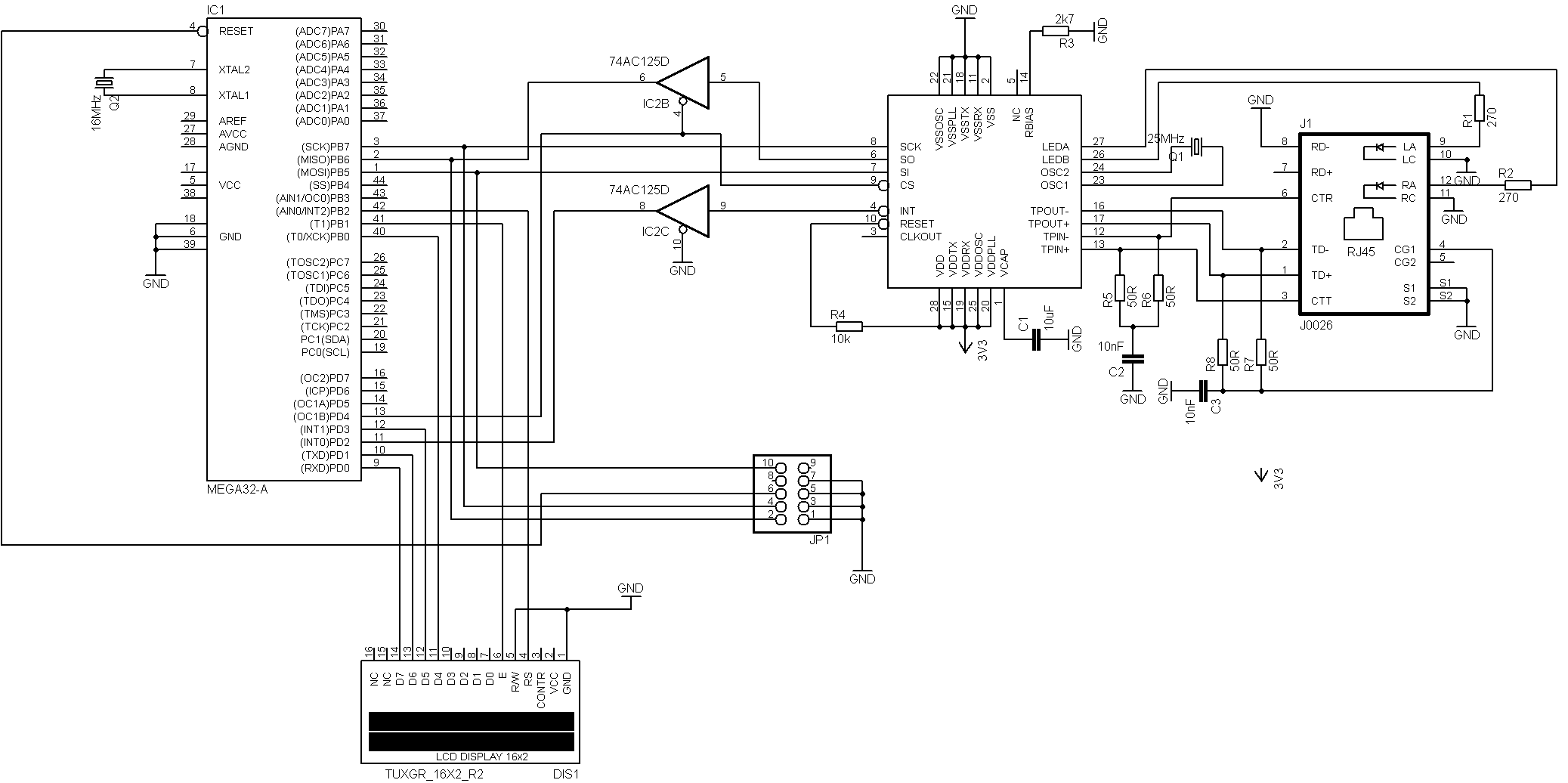

    Mam problem z podlaczeniem karty SD do tego układu:
    [ATmega32] Ethernet ENC28J60 + karta SD
    schemat nie skończony ale ENC28J60 do Atmegi podłaczony dobrze.
    AVR zasilany 5V stąd bufory.
    Opierałem sie na tym: http://tuxgraphics.org/electronics/200606/article06061.shtml
    SPI może działać w trybie master i salve mamy wykorzystane SPI do podłaczenia ENC28J60 i czy można jeszcze podłaczyć karte SD ona musi też korzystać z SPI jak to zrobić czy wogóle można ??? Przykład podłączenia SD:
    Chodzi mi tylko o stronę hardwaru jak to podłaczyć?? Nie wiem czy bedze potem możliwość żeby obsługiwać równolegle SD i Ethernet ale nawet jeśli nie to do nauki jedno z nich wyłącze.
    Jeszcze jedno bo chciałbym podłaczyć do tego kilka przekaźników ok. 3 jakie porty mogę wykorzystać do sterowania przkaźnikami a jakie np do czujnka temperatury Dallasa. A może coś byście podłaczyli inaczej niż jest obecnie???
    Z góry dziekuję za pomoc.

    Można - musisz odpowiednio sterować wejściami CS ENC i CS karty za pomocą mikrokontrolera. Układy zignorują dane jeśli ich CS będzie nieaktywne, a włączą bufory na liniach DATA OUT tylko gdy będą zaadresowane. Dzięki temu można zewrzeć odpowiednie linie SPI wszystkich układów.

    Czy linie MOSI, MSIO tak jak na rysunku drugim? I jak zredukować napięcie mam już bufor czy mogę z niego skorzystać w tym przypadku??

    Mnie tak zastanawia - skoro wszystko tzn twoja karta SD oraz ENC jest na 3,3V to czemu nie zasilisz i procka tym napięciem - odpadnie ci buforowanie w ogóle.

    W sumie można by ale czy LCD nie potrzebuje 5V???
  • #6 7092766
    Wilku
    Są wersje na 3,3V. Poszukaj w wiadomym serwisie aukcyjnym, widziałem je u dużego sprzedawcy wyświetlaczy LCD.
