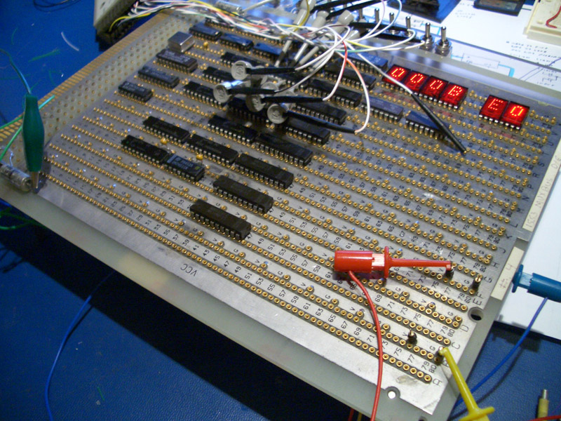

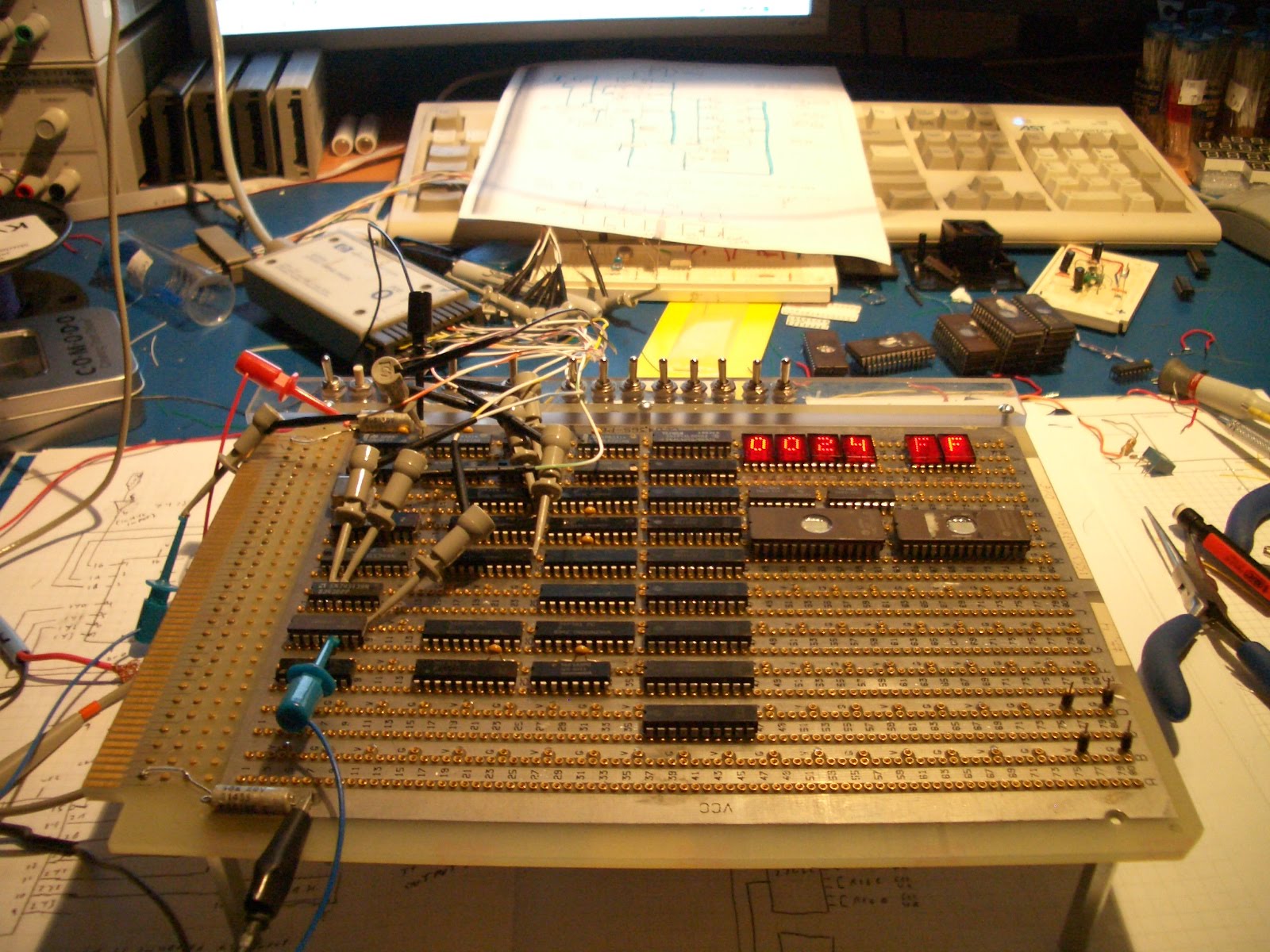

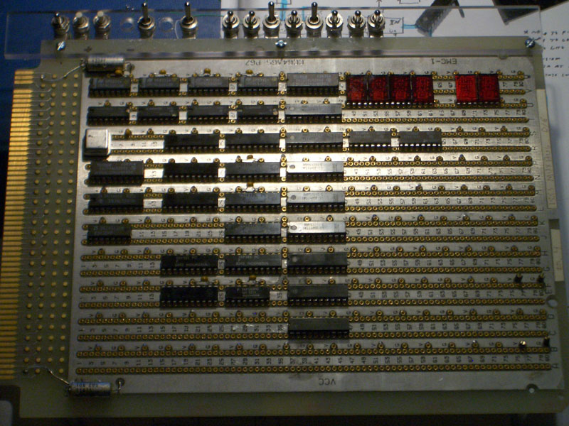

    Poniższy projekt to komputer zbudowany tylko i wyłącznie na bramkach logicznych TTL. Powstawał przez dwa miesiące i w tej chwili jest gotowy do przedstawienia. W tej chwili cala jednostka to 8-bitowy komputer potrafiący ładować i przechowywać adresowane instrukcje i rejestry z rozkazami w pamięci. Wszystkie schematy i opis budowy i działania poszczególnych bloków komputera.
    Specyfikacja komputera:
    architektura Von Neumanna (instrukcje i dane w tej samej pamięci)
    magistrala 8-bitowa
    magistrala adresowa 16-bitowa
    4 rejestry 8-bitowe ogolnego przeznaczenia
    24-bitowe instrukcje
    zegar 1 Mhz
    Sprzęt wspomagający to:
    16K RAMu
    zegar czasu rzeczywistego

    Po co komu taki procesor bez ALU...

    zck
    Hardware:
    When first designing the cpu, I had initially planned to design the ALUs from scratch using binary full adders and shift registers. Later in the design I decided to use a standard TTL ALU instead to simplify the initial design. There are two ALUs available in the 7400 TTL family, the 74181 and the 74381. The 74181 is powerful offering a total of 16 arithmetic and logic operations. The 74381 is simpler offering only 8 arithmetic operations and logic ops which is what I chose since it’s operations (a + b, a - b, b - a, logical and, logical or, logical ex-or) were enough for my initial design. I can always easily create my own custom ALU at a later time, using the 74381s will greatly speed my design process.
    These ALUs are only 4 bit units, so two will be required to form the 8 bit ALU. You can easily link the two together by use of the carry output. You can either use a simple ripple carry or implement a look-ahead carry using the 74182. For a simple 8 bit design with two 4 bit ALUs, lookahead carry really isn’t necessary but I chose the lookahead carry anyway simply because I could and had the integrated circuits on hand.
    Cytat ze strony autora
    No właśnie 74181 to ALU , na marginesie produkowany przez CEMI
    A liczy się idea i wykonanie.

    mosfet
    Poziom 25  
    Nie mówmy o CPU z bramek, jeśli autor wykorzystał gotowe ALU. Gotowe ALU to już był spory postęp. Procesora na bramkach 74xxx nie zmieściłby na takiej płytce.
