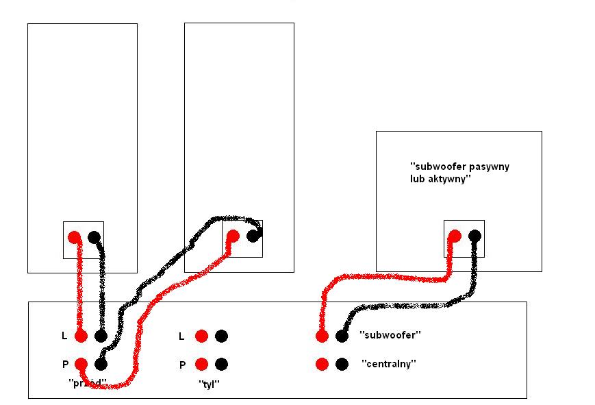

    Wie ktoś jak podłączyć kolumnę podłogową pod kino domowe aby uzyskać na niej bas i sopran?
    Chodzi o to że kino posiada oddzielne wejście pod tony niskie i wysokie i czy da się to jakoś połączyć żeby na kolumnie grały obydwa pasma.

    Po prostu terminale "zmostkuj". Plus z plusem i analogicznie minus z minusem. Gdybyś zechciał umieścić fotografię tych terminali. Może jest możliwość wykonania i podłączenia zworek na wtykach bananowych?

    Już dawno temu wpadłem na taki pomysł niestety na kinie jak i na wieży która również posiada bi-amping przy większej sile głosu tj. 15/40 zawsze wyłącza się urządzenie :)
    Przed chwilą jednak wpadłem na pomysł żeby połączyć kolumnę z dwoma plusami i wszystko gra idealnie. Ale pytanie czy to zdrowe dla sprzętu hmm?
    Czyli mam jedną kolumnę podłączoną pod plus suba i plus głośnika prawego natomiast druga kolumna również na plusie suba z tym że już na plusie lewego głośnika.
    Co o tym sądzicie?

    Zaraz, powoli. W zasadzie to posiadasz takie "urządzenie" które ma wbudowany odtwarzacz tuner i wzmacniacz i posiadało "firmowe zestawy głośnikowe". W tej chwili chcesz podłączyć zupełnie inne kolumny o impedancji 8Ω. Twoje kolumny posiadają zwrotnicę dzieloną, umożliwiającą podpięcie ich w bi-ampingu bądź w bi-wiringu. Jeżeli Twoje urządzenie wyłącza się po zmostkowaniu terminali, świadczy to tylko o tym, że zadziałały zabezpieczenia. Tak więc wielce prawdopodobnym jest to, że jest po prostu za słabe. :idea:
    Tak więc albo podłączysz oryginalne głośniki, albo wymienisz sprzęt na inny (dzielony amplituner/wzmacniacz i dvd). Innego rozwiązania nie stosował bym, gdyż grozi to zniszczeniem tego co posiadasz.

  • #14 7096092
    przemo-lukas
    Koledzy, pomagajmy sobie na wzajem.
    dominik91p pomóż sobie pomóc. :D
    Nie bardzo rozumiem, jak w tej chwili podłączyłeś to wszystko.
    Proszę dorysuj to na tym schemacie (oczywiście kolory, rozmieszczenie i nazewnictwo umowne):
  • #16 7096901
    przemo-lukas
    Kolego, nie miałem i nie chcę mieć doświadczeń z tego typu urządzeniami, ściągnięcie "manuala" też kosztuje. Ale w ciemno obstawiam, że Twoja, nazwijmy to, jednostka centralna posiada filtrację aktywną, traktując zestawy głośnikowe frontowe obciętym pasmem, tak więc jedynym konkretnym rozwiązaniem, to podłączenie niewielkich monitorów i subwoofera, lub dokupienie wzmacniacza stereofonicznego i jeśli jest taka możliwość, wykorzystać Twoją "jednostkę centralną" jako odtwarzacz cd/dvd (jeśli ma wyjście scard to nie powinno być z tym problemu).
    P.s.
    Jedyne akceptowalne podłączenie:
    Podłączenie dwóch kanałów pod jedną kolumne.
