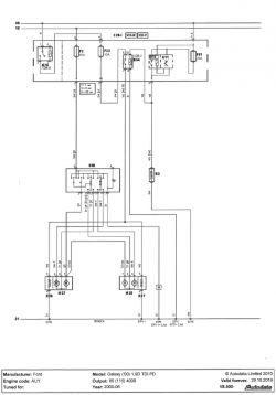

    Zachciało mi się lusterek elektrycznych, bo mam manualne
    Ponieważ mam anglika-przełącznik wygląda inaczej jak w wersji europejskiej (wygięty w inną stronę)
    Ford Galaxy 2003, Mk2. Jak podłączyć lusterka elektryczne?
    Tylna strona przełącznika wraz z numerem
    Ponumerowałem piny 1-10
    Mam silniczki od Mk1 (na oko będą pasowały).
    Brązowy kabel: -masa
    Czarny: regulacja lewo-prawo
    Niebieski: regulacja góra-dół
    W drzwiach nie mam dodatkowych kostek do podłączenia lusterek, więc potrzebuję pomocy w podłączeniu tego wszystkiego do kupy.
    Mam już przelotkę z Mk1 męską i żeńską, żeby przełożyć piny do lusterek do moich drzwi.
    Kostkę do włącznika też mam, ale niestety dopasowałem od innego auta, więc po kolorach nic tu się nie dojdzie i nie wrzucam jej fotek.
    Ktoś się orientuje jak to wszystko podłączyć? Gdzie +, gdzie -, gdzie + po kluczyku, gdzie + od świateł, gdzie masa itd.
    Czy potrzebny jest do tego jakiś przekaźnik? Bo z tego co się orientuję to sterowanie np. góra-dół czy też lewo-prawo sterowane jest przez zmianę biegunowości
    Ps. W drzwiach mam przelotkę z 21 kablami (z tyłu w drzwiach nie mam elektryki) jeżeli komuś to coś podpowie.
    Z góry dzięki za wszelkie sugestie i pomoc.

    Tam nie mam masy. Regulacja jest na parach przewodów. Czarny + brązowy - poziom, niebieski + brązowy - pion. Regulacja poprzez zmianę polaryzacji zasilania. A dżojstik się nie wypina z tego plastiku?

    Do przełącznika jest doprowadzona masa! Tylko nie jest ona na stałe pociągnięta do silników regulacji. Tam następuje sterowanie zmianą polaryzacji.
    Skoro wyłącznik się wyciąga, to bardzo możliwe, ze jest on wspólny dla lewej i prawej strony. I wystarczy, że sobie poszukasz schematu z europejskiej wersji i będzie to jedynie różnica w położeniu regulatora i wiązkach drzwiowych.

    Jesli to joystick od wersji z full elektryka(szyby,komfort) to nici z podlaczenia.W tej wersji podaje on parametry masy do modulow w drzwiach,te dopiero zasilaja silniki luster

  • #8 7113416
    majster222
    Niestety, z tego co się zorientowałem schemat jest do przełącznika na 12 pinów, i od Sharana Mk1. U mnie ma 10 pinów. .
    Ponawiam więc prośbę:
    Może ktoś zechciałby wyjąć przełącznik na chwilę i sprawdzić gdzie jest:
    - masa
    - "+" z aku.(o ile taki jest)
    - "+" po kluczyku
    - "+" po światłach
    ... byłbym baaaardzo wdzięczny
    Resztę jakos bym sam doszedł.
