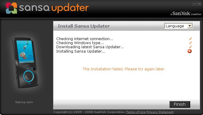

    Pierwszy link ok, ściagnąłem ten firmware, uruchamiam, wszystko jakoś idzie ale na koniec, gdy powinnem kliknać "Finish" (na zdjęciu czerwone kólko) nic się nie dzieje, program poprostu nie reaguje. A jak klikne "Cancel" to instalacja zostaje przerwana (zdjęcie drugie). W ramach jasności dodam, że mam XP.

    Co do rozebrania urządzenia, to bardzo chętnie ale jak? Żadnych śrubek na odtwarzaczu. W ogóle da sie tego Clipa jakos "otworzyć"?
    A w tym ostatnim linku są firmware ale nie do tej wersji którą posiadam.
    Dzięki za odpowiedzi, i czekam na dalsze sugestie :)

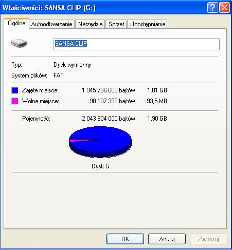

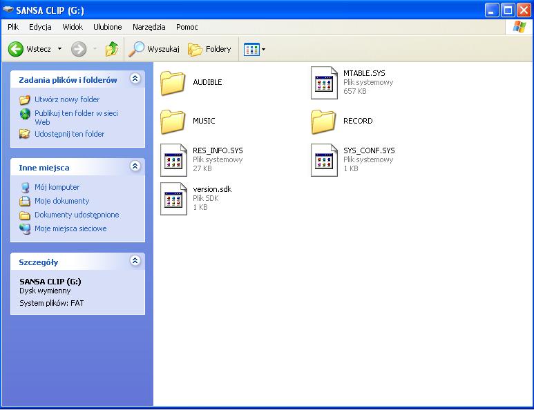

    Problem z ładowaniem przez USB chyba rozwiązałem. Podłaczyłem odtwarzacz pod ładowarkę sieciową (miałem jakas od Motorolii), w ustawieniach odtwarzacza > tryb USB > ustawilem MSC. Odtwarzacz zaczął normalnie ładować sie przez USB, komputer widzi go jako dysk ale... No własnie ale... Jak wchodze przez mój komputer w owy dysk, nie widać w ogóle żadnych plików muzycznych. Screen przedstawia zawartosc dysku (wszystkie foldery sa puste).
    MP3 SanDisk Sansa Clip - problem z ładowaniem
    Ale po uruchomieniu mp3 znajduje sie na niej 228 piosenek. Jak moge wrzucić na odtwarzacz swoje piosenki?
    Screen przedstawia "właściwości" odtwarzacza.
    Z góry dzieki za odpowiedź. Pozdrawiam.
