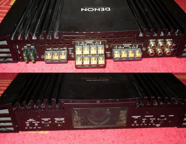

    witam
    Chce zamontować jeden z tych wzmacniaczy i nie wiem który będzie lepszy ??
    Magnat rx 44 czy Denon dca-800 ???
    magnat jest napewno nowszy i ma większą moc natomiast Denon ma najprawdopodobniej lepszą jakość dzwięku ale jest słabszy i pytanie czy nie będzie za słaby ?????
    Może ktoś mi doradzić ??

  • #2 7094920
    jarbarek
    Słuchaj, a jaki masz subwoofer, ten Denon ma 6 kanałów, może to on zasiliłby Ci wszystko?

  • #4 7095470
    jarbarek
    Jeśli masz Magnata, to zostaw go. Zasil nim wszystkie głośniki /4/. Denon ma 6 kanałów > mostkowalnych w 3 kanały. Oczywiście można pokombinować np: zmostkować 4 kanały i zasilić przednie głośniki, a pozostałymi 2 kanałami zasilić tylne. A do subwoofera dokupić dodatkowy wzmacniacz.
  • #5 7097397
    colin4
    Co będzie lepsze Magnat RX 44 czy Denon dca-800
    denon ma tak oznaczone wyjścia. Jak zmostkować te 4 kanały żeby zrobić z nich 2??? chce zrobić to co napisałeś wyżej przednie głośniki podłączyć pod zmostkowane kanały tylko nie wiem jak to zrobić zeby nic nie zepsuć. Może ktoś to opisać ? albo narysować jakis prosty schemacik jak to zmostkać i jak wpiąc głośnki???

  • #6 7097456
    matys-m
    Na wzmacniaczu masz napisane, bridge = mostek
  • #7 7097469
    jarbarek
    Hmm. Wzmacniacz ma 4 nazwijmy to 'półki. Pierwsza od lewej, to zasilanie. Trzy następne, to pary kanałów.Przy każdej półce jest napis 'bridge' - to właśnie jest mostek każdej pary kanałów, j
  • #8 7097625
    colin4
    Czyli cos takiego ?? to jest już dobrze czy jeszcze te środkowe styki trzeba połączyć ???

  • #9 7097633
    jarbarek
    Dokładnie tak
    I nic więcej, tak jak na rysunku
  • #10 7097641
    colin4
    aha to wszystko juz wiem,bo nie byłem pewny czy nie trzeba jeszcze złączyć ze sobą tych środkowych styków
