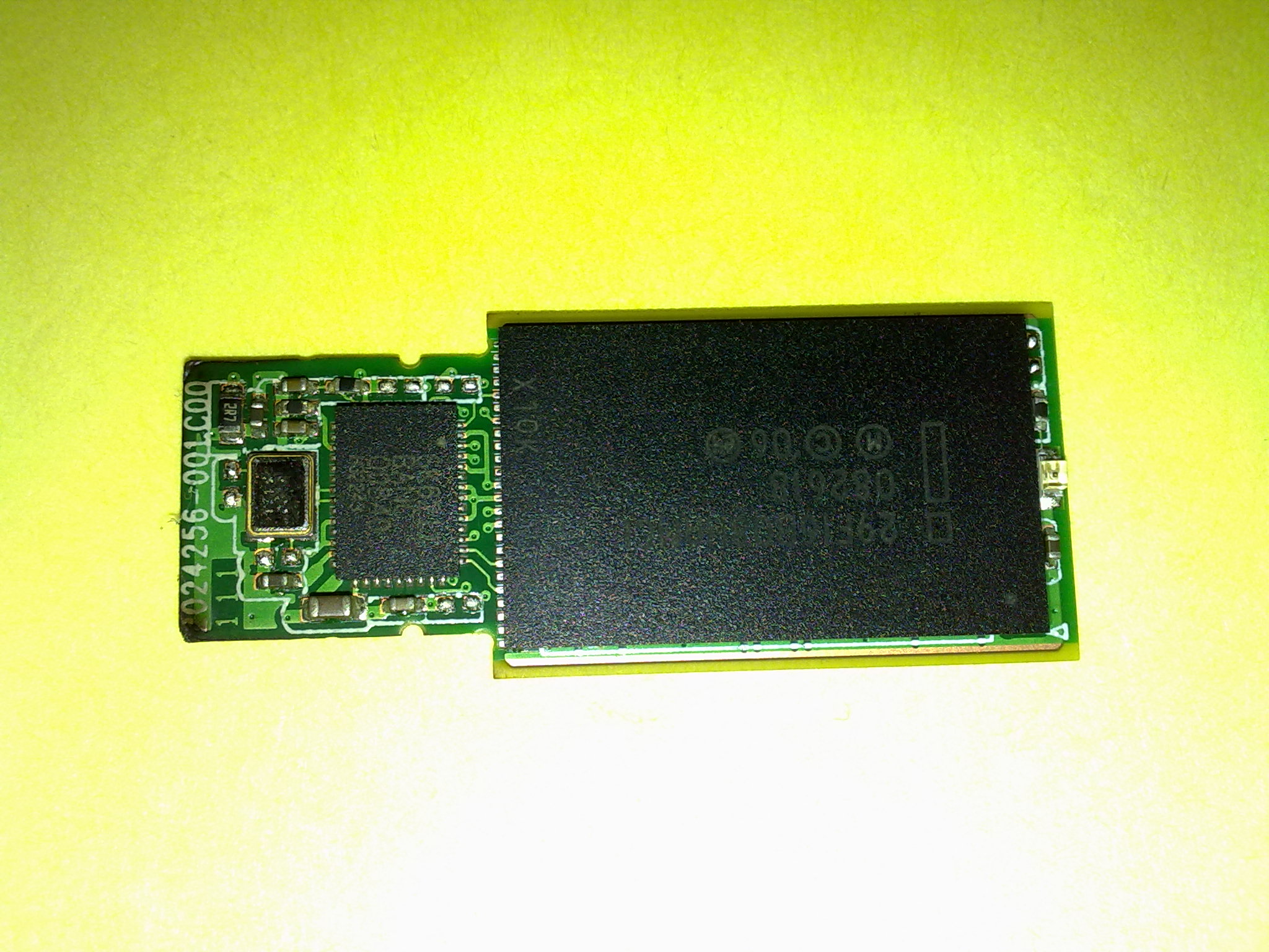

    Witam, kilka dni temu mój 16GB Pen drive Kingston DT Mini Slim włożony do portu USB nie został rozpoznany. Po wyjęciu zauważyłem, że pękła obudowa. Jak zawsze w takich przypadkach przeleciałem Hot-Airem raz i drugi całą płytkę, niestety bez rezultatu.
    Pen drive - wymiana kości pamięci.
    Nie wiem czy byłby to dobry pomysł, kupić nowy pen drive i zamienić kości pamięci.
    I tutaj moje pytanie, czy kontroler pamięci w pen drivie 2GB będzie taki sam jak 16GB wersji? Kingston montuje różne kości pamięci, pozostawiając ten sam kontroler?
    Kopie bezpieczeństwa utraciłem a bardzo mi zależy na plikach z pen driva.
    Proszę Was o redę.

    Witaj,
    Kolego, w takim przypadku jeżeli zakupisz 2gb musisz przelutować kość i przeprogramować kontroler, lub go przelutować i powinno działać. Kontroler może być taki sam lecz na pewno będzie zaprogramowany pod inny układ pamięci(2gb w tym wypadku). Być może znajdziesz aplikacje która potrafi przeprogramować twój kontroler pamięci. Wtedy potrzebujesz datasheet twojej kostki żeby zmienić odpowiednie wartości.
