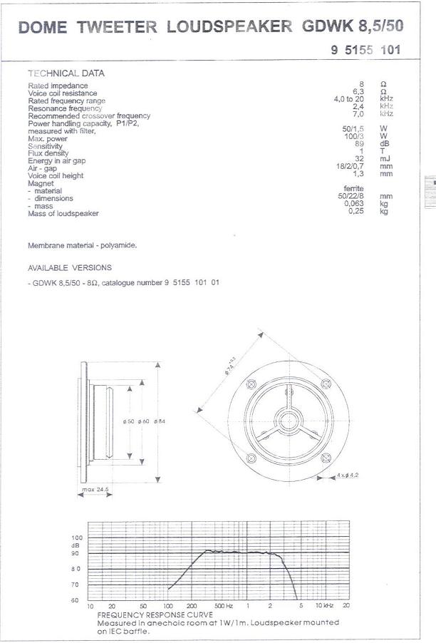

    Posiadam kolumny technics SB-DV 280. Spalił mi się głośnik wysokotonowy, ze znalezieniem oryginalnego mam problem, tak więc zwracam się do Was a szczególnie do osób mających kontakt z tymi kolumnami o to abyście poradzili mi jaki wybrać najodpowiedniejszy zamiennik.Dane głośnika:60w\8ohm 8,5 cm

    To był normalny głośnik o budowie stożkowej, czy kopułkowy? Bo nic nie mogę znaleźć na temat tych kolumn.

    Te do których szukam to są 250, wcześniej miałem 280. Wiecie jakie głośniki są dla mnie odpowiednie??:)
    (numer 758807721) znalazłem je na allegro, mogą być??
  • #8 7102725
    parish
    Szczerze mówiąc wolałbym dużo bardziej kupić piwo za te pieniądze niż to to, co jest na tej aukcji. Moja propozycja to:
