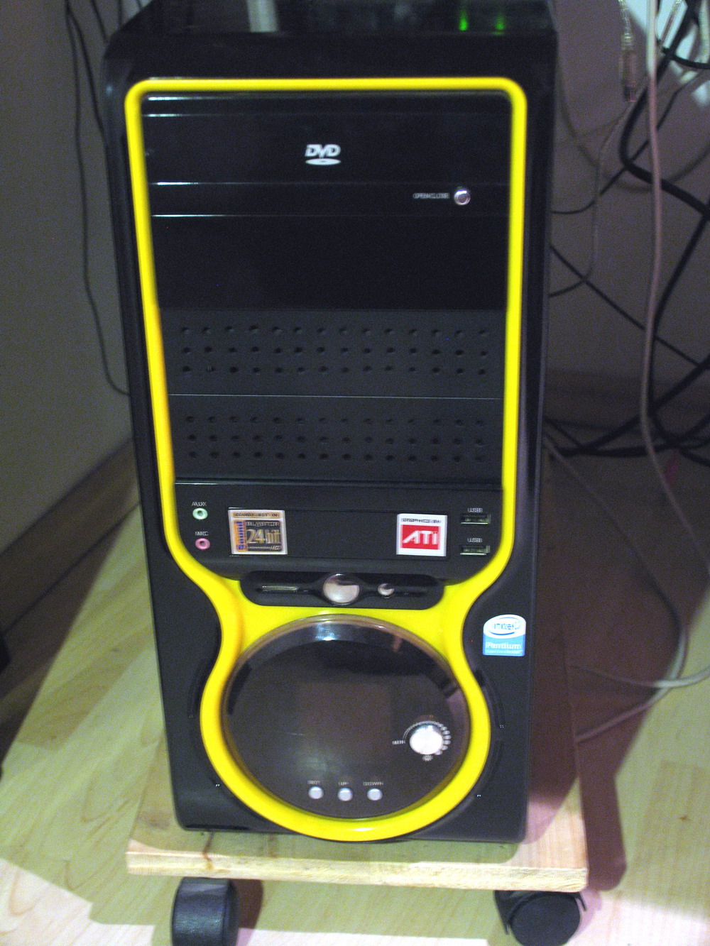

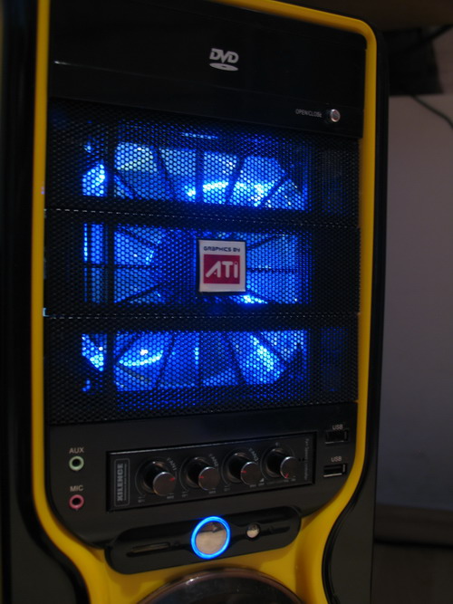

    Postanowiłem zamieścić temat, ponieważ zdarzają się pytania o to, w jaki sposób rozmieścić wentylatory w obudowie w celu uzyskania optymalnego efektu. Przedstawię zatem wnętrze swojego PC na zdjęciach - zawsze przyjemniej czyta się taki ilustrowany tekst. Oczywiście przedstawiam pewien PRZYKŁAD organizacji wentylacji obudowy PCta, nie aspiruję bynajmniej do pokazywania wzorca :)
    Konfiguracja:
    Intel Dual Core E5200@3000Mhz + Pentagram Freezone HP-90 AlCu Alpaya + Noiseblocker 92mm
    MSI P35 Neo2-FR
    ASUS ATI Radeon HD4870 512MB DDR5 + Arctic Cooling ACCELERO S1 Rev2 + SilentiumPC Zephyr 120 mm
    GOODRAM DDR2 4GB (4x1GB) 800MHz CL6
    HDD SAMSUNG 250GB
    DVD-REC PIONEER
    PENTAGRAM Silent Force CAV-500A12S 500W
    + Silentium PC Zephyr 120 mm & Noiseblocker 120 mm
    Obudowa I-BOX LYNX 703LD

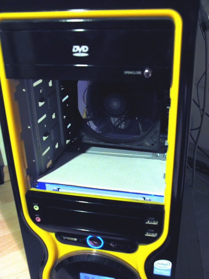

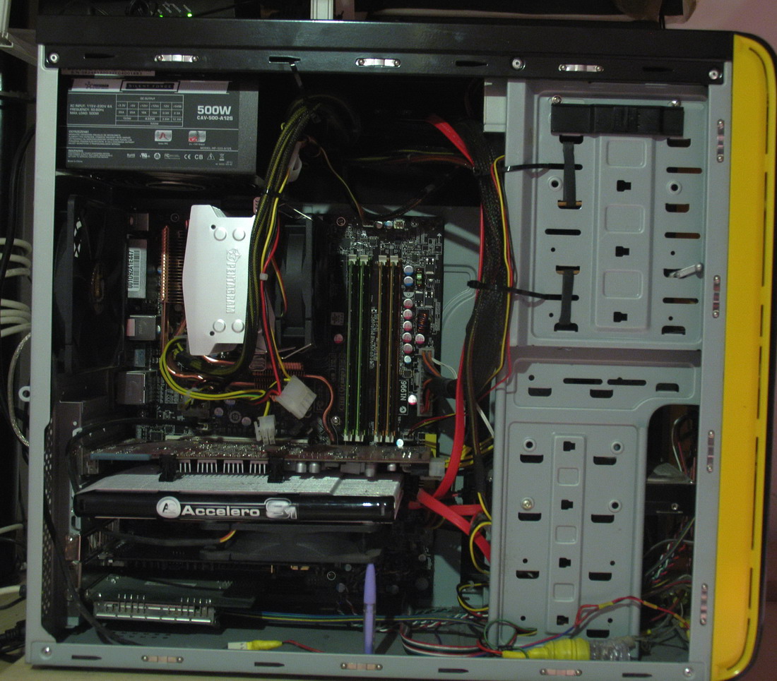

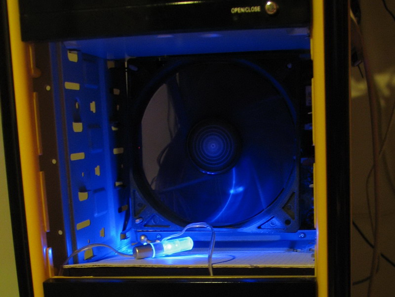

    Po pierwsze tworząc tzw. "tunel powietrzny" wewnątrz obudowy postanowiłem zastosować rozwiązanie mniej typowe. Oznacza to, że wentylator wciągający chłodne powietrze z przodu obudowy nie został umieszczony na dole, ale wyżej - w zatoce napędów CD/DVD. Wynika to przede wszystkim z ograniczeń obudowy (myślę, że na dole byłby słaby dopływ powietrza z zewnątrz bez przerobek blacharskich + są tam kable od panelu i USB).
    Zatem pod zamontowanym napędem DVD znalazł się 120mm Noiseblocker. Pod wentylatorem umieciłem podkładkę z kartonu, żeby nie zasysał powietrza z dołu, znad dysku twardego. Wentylator jest podłączony pod pokrętło regulacji obrotów, firmowo zamontowane na przednim panelu.
    Chłodzenie powietrzem - koncepcja

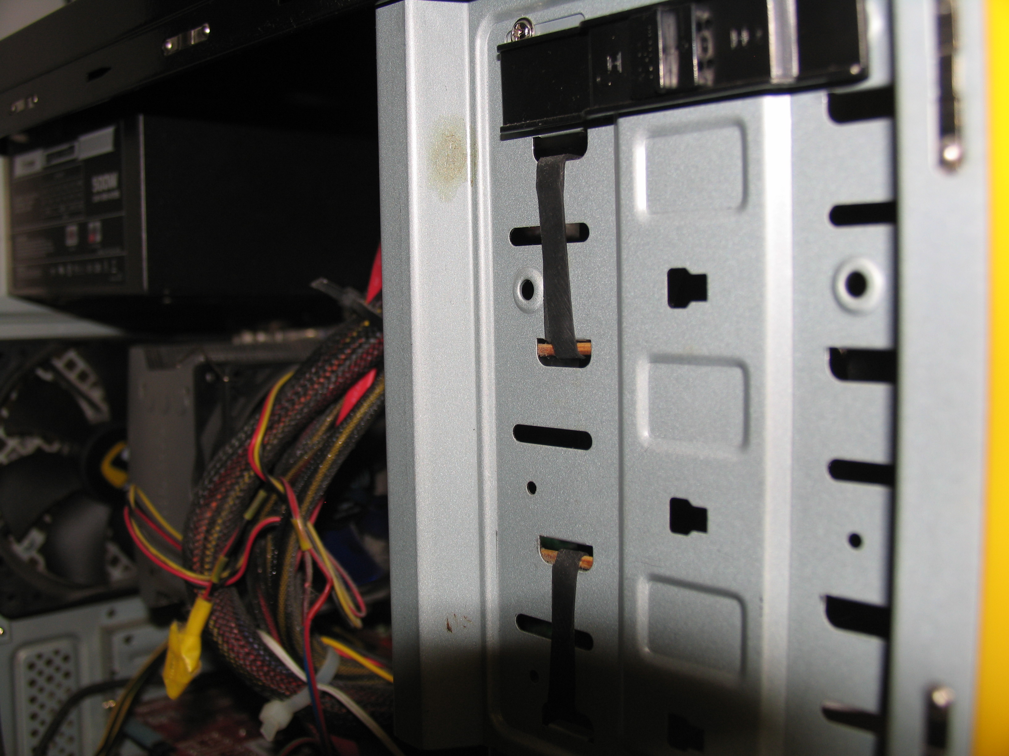

    Przy okazji wpadłem na pomysł, jak zamontować wentylator, aby nie wprawiał blachy w wibracje. Wykorzystałem odpowiednio przycięte kawałki patyków od szaszłyków oraz gumki wycięte z dentki rowerowej :D
    Estetyka razi, ale funkcjonalność - 100%.
    Postanowiłem przy okazji wykorzystać dwa przypadkowo posiadane niebieskie "światełka", przeznaczone do tuningu auta w wersji bardziej ludycznej. Podłączyłem je pod 12V, zachowując na linii oryginalny włącznik (póki co spoczywa w środku obudowy). Światełka umieściłem po bokach zatoki.

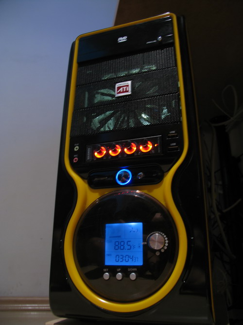

    Kolejnym logicznym krokiem było zamontowanie "przewiewnych" osłon. Nie udało mi się zakupić żadnych firmowych ażurowych zaślepek (np. od Cooler Master?) więc w znajomym serwisie przewertowałem pudło zakurzonych gratów i znalazłem dwie odpowiednie (miękki plastik). Trochę wiercenia i wyrównywania iglakiem, potem czarny lakier w sprayu. Oto efekt.

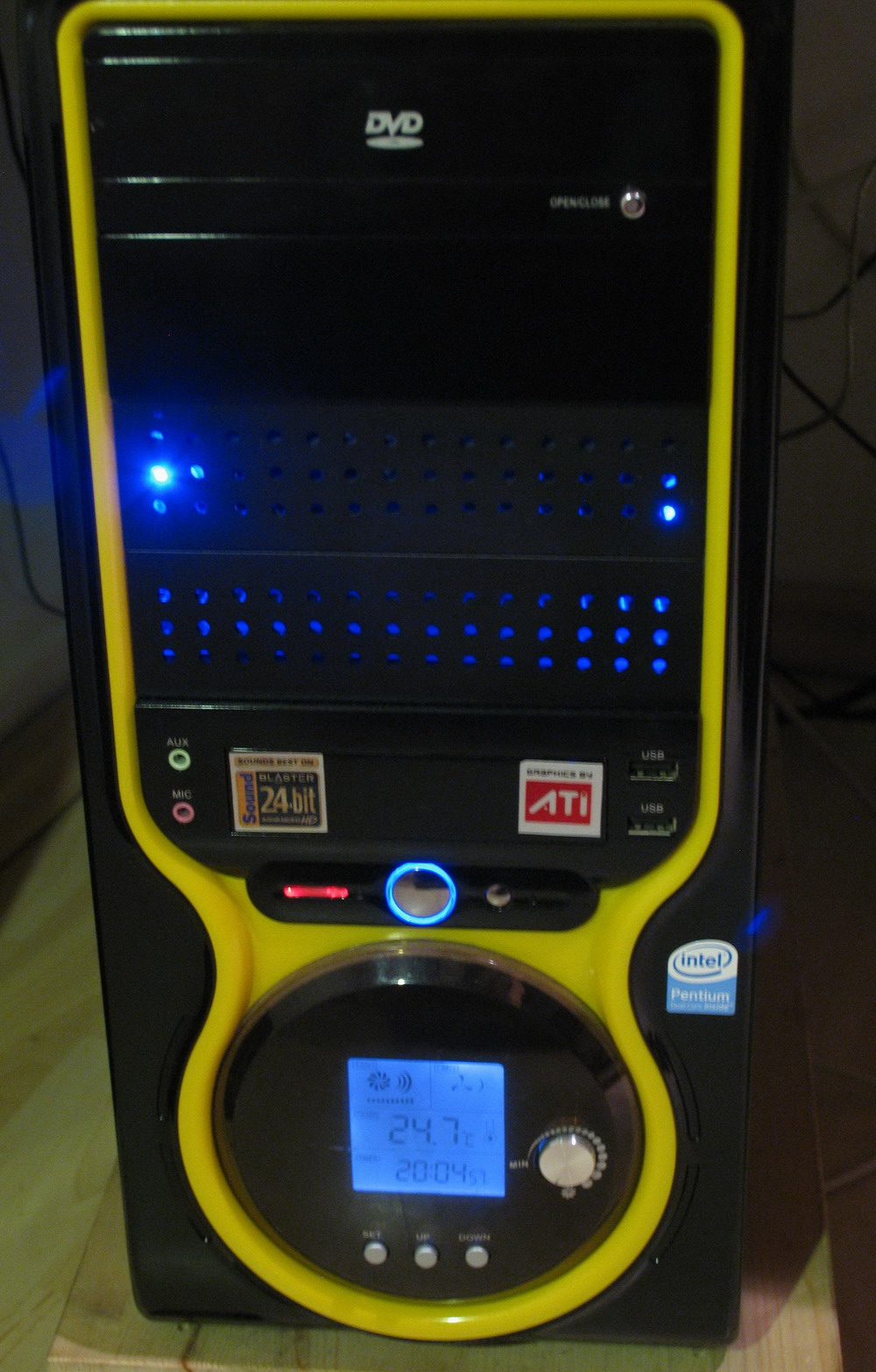

    A tak wygląda po włączeniu kompa..

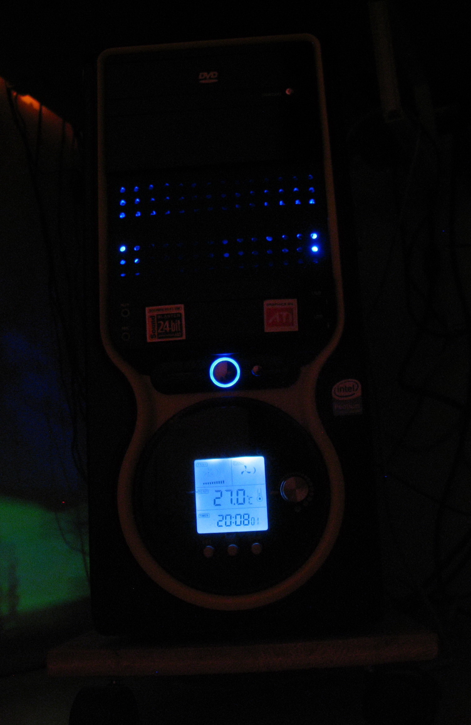

    A tak po ciemku.

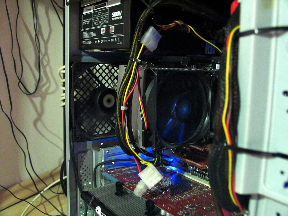

    Oczywicie ten przedni wentylator to początek "tunelu powietrznego" we wnętrzu obudowy. Kolejni aktorzy to:
    - wentylator na radiatorze procesora (92 mm - Noiseblocker - zastapił oryginalny Pentagram z zestawu Hp-90 AlCu Alpaya - który był bardzo, bardzo głośny)
    - wentylator z tyłu obudowy (120 mm Silentium PC Zephyr - naprawdę cichutki)
    - wentylator wewnątrz zasilacza, który przede wszystkim ma schładzać zasilacz, ale przy okazji wyciąga ciepłe powietrze z wnętrza obudowy.

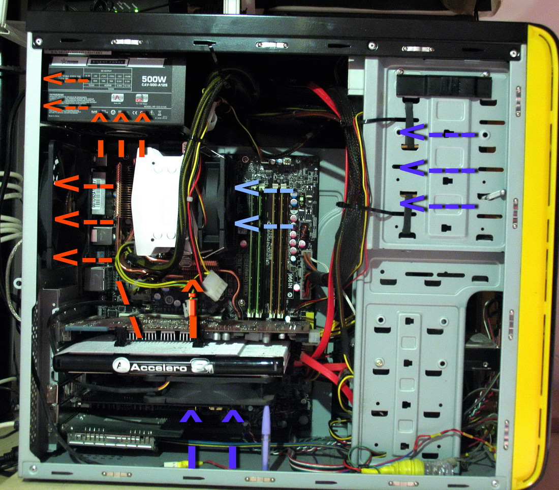

    Tak to wygląda z boku.
    Strzałkami zaznaczyłem teoretyczne kierunki cyrkulacji powietrza.
    Celowo wcześniej nie wspominałem o chłodzeniu karty graficznej - po pierwsze jest trochę z boku "tunelu"; po drugie - psuje nieco całą koncepcję, nadmuchując w górę powietrze ogrzane wcześniej przez grafikę. BTW - nioryginalne chłodzenie na karcie graficznej nie jest podyktowane potrzebami OC. Po prostu firmowy cooler o nazwie GLACIATOR nie pozwalał usnąć.
    I jeszcze dwie fotki. Starałem się możliwie sensownie "zorganizować" kable, aby nie zakłócały przepływu powietrza.

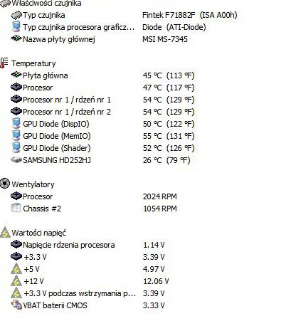

    Temperatury na chwilę obecną (Everest):
    CPU = 38°
    GPU = 44° (wentylator na 50% mocy).
    HDD = 24°
    Płyta = 41° (nie wymieniałem tej pseudopasty z gumy pod chłodzeiem płyty).
    Temperatury są w znacznym stopniu zależne od temperatury powietrza w pomieszczeniu ;) która wynosi aktulnie 25°C.
    Pozdrawiam i chętnie przeczytam uwagi i sugestie w kwestii "nad czym tu jeszcze popracować".
  • #2 7095672
    P-o-l
    Jak wyglądają temperatury w stressie? Co to za wentyl pod grafiką?
  • #3 7095976
    Dez1
    Temperatury procesora głównego i proc. grafiki w stresie skaczą średnio o jakieś 5° w górę (grafika może troszkę więcej). Generalnie tylko raz widziałem, że procesor przekroczył 50°C.
    Wentylator na karcie grafiki - Zephyr 120mm.
    Po wymianie chłodzenia najpierw włożyłem kartę bez wentylatora (czyli chłodzoną pasywnie przez radiator) - ludzie piszą w sieci, że to chłodzenie może też działać pasywnie :D natychmiast po włączeniu kompa temperatura wynosiła powyżej 70°!!

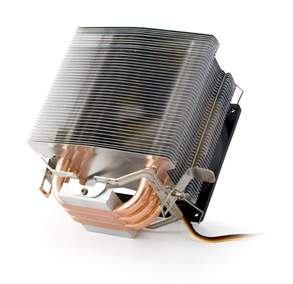

    Chłodzenie procesora:

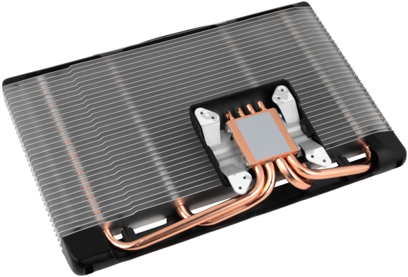

    Chłodzenie karty graficznej:

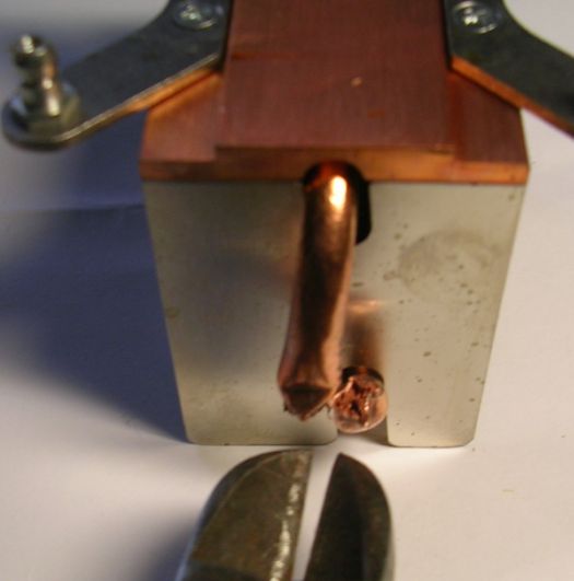

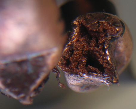

    Temperatury z programów traktuje z przymróżeniem oka,pomiar dokonuje pirometrem.
    Radiatory z heat-pip rurki potrafią być puste w środku bądż wypełnione (myśle że odpadami z wiórów)Wygląd atrakcyjny ale czy aż tak dobrze odprowadzają temperature.

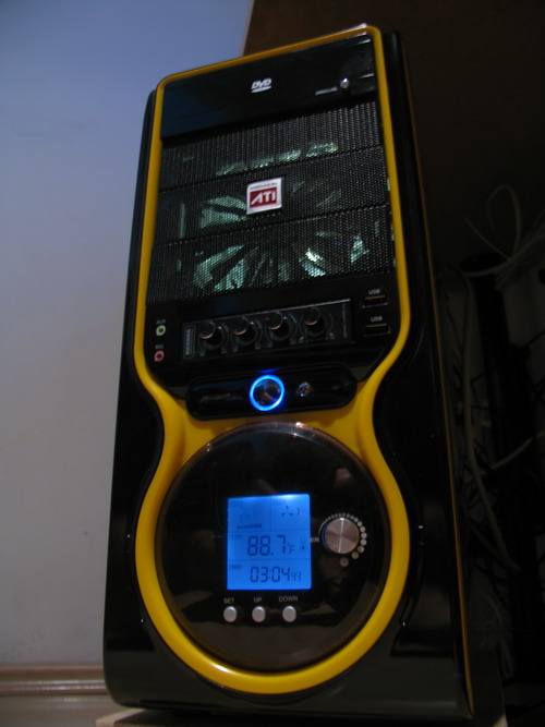

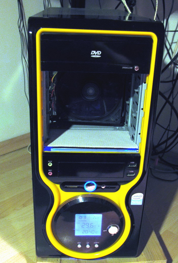

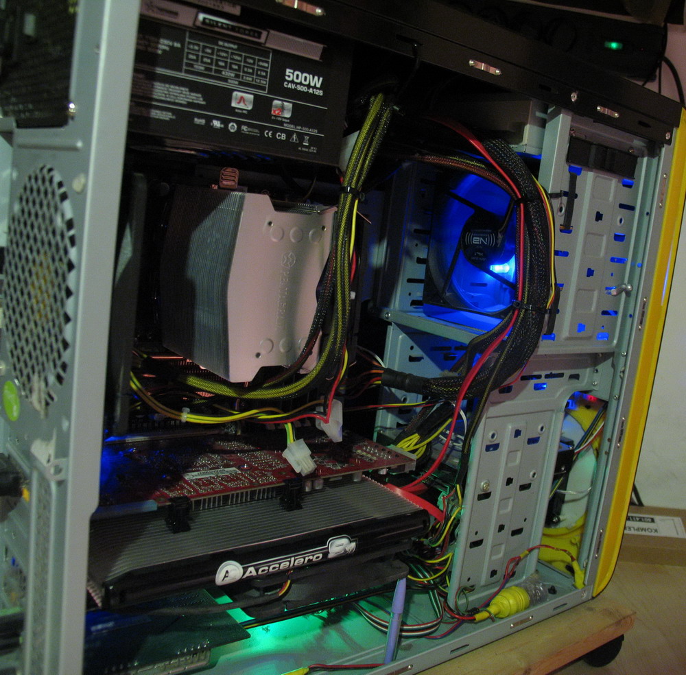

    Przedstawiam aktualny stan. Efekt wizualny uzyskany "przy okazji", bo przede wszystkim miałem na celu zrobienie przewiewu. Komputer stoi na podłodze, nie ma okna (i tak stoi bokiem przy ścianie).
    1. W zatoki napędów wstawiłem koszyk od Gladius 600.
    2. Za koszykiem - wentylator Hiper 120mm z niebieskimi LED i metalizowanymi łopatkami. Ma robić przeciąg + owiewać RAM (stąd wstawki z kartonu, kierujące strumień powietrza)
    3. Do zatoki FDD wstawiłem regulator obrotów - podpięty w/w Hiper oraz wentylator 120mm, zamocowany z tyłu obudowy
    4. Po remoncie łazienki zostały mi 3 diody LED na pasku, które umieściłem w środku. Daje to stałe podświetlenie "sita".
    PS. Aż się prosi, żeby żółte przemalować na niebiesko. Tak sobie teraz pomyślałem.

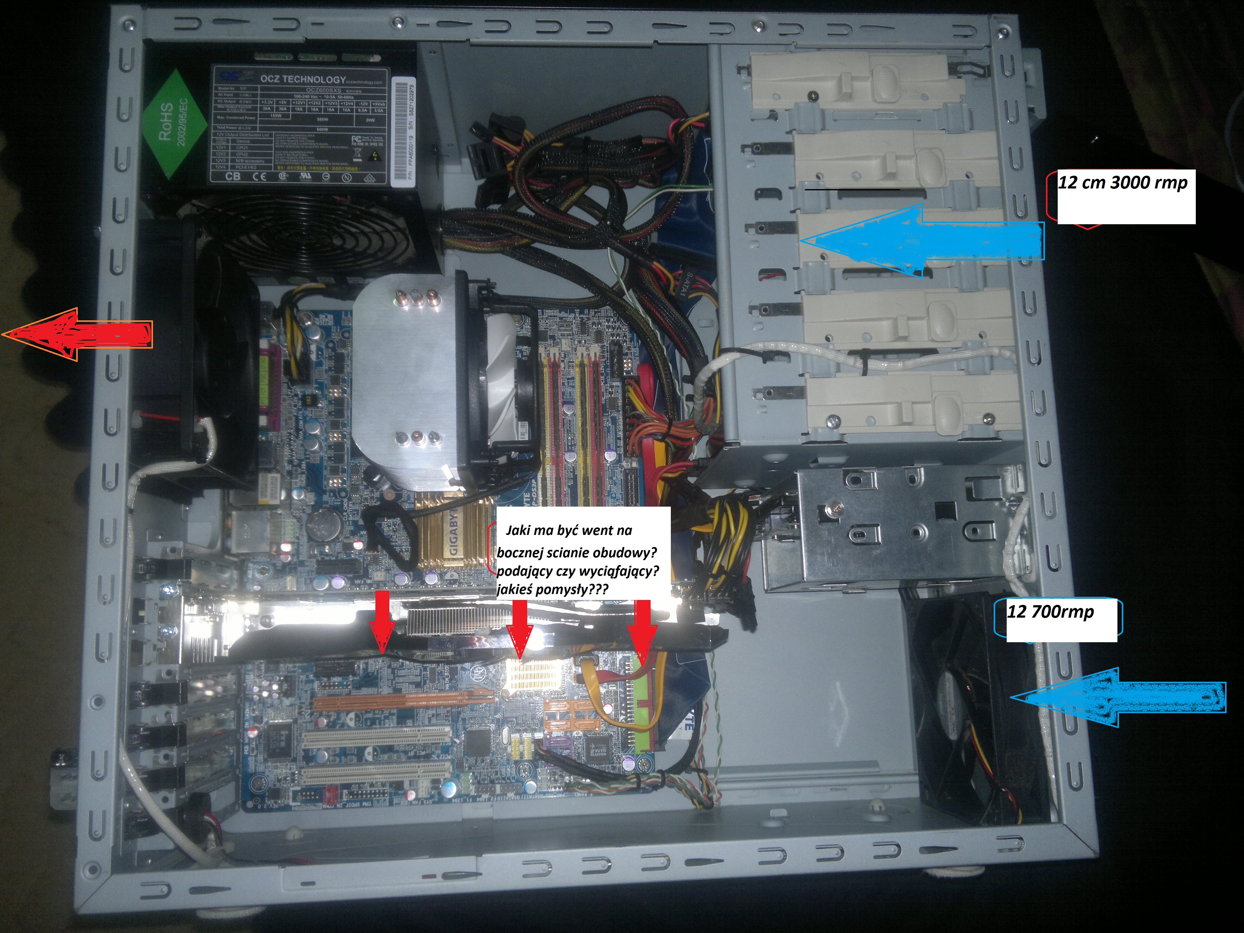

    Witam, mam pytanie a zarazem prośbę. Jak dobrać wentylator do mojego kompa.
    Zdjęcie przedstawia cały problem. Rozchodzi się o to czy w obudowie zrobić went, POBIERAJĄCY, czy WYCIĄGAJĄCY?
    Zestaw:
    Procesor Intel Core Quad 9600
    Ram Geil 2x2 GB
    Grafika HD 6870
    HDD 160+500GB
    Zasilacz 600W OCZ
    proszę o pomoc?
    Tak to wygląda:

    Zdecydowanie taki, który będzie wtłaczał powietrze do obudowy.
  • #18 10614200
    fenomen7
    ale jest taki problem, że karta wytłacza gorące pow. Jak wsadzę wtłaczający to nie będzie większa temp karty?
  • #19 10614577
    Dez1
    Najlepiej będzie, jeśli wypróbujesz obydwie możliwości, dla każdej mierząc temperatury w spoczynku i obciążeniu karty graficznej. Ale przy ustawieniu wentylatora tak, aby wdmuchiwał powietrze do obudowy, efekt powinien być lepszy.
  • #20 10614600

    Też swego czasu testowałem różne opcje montażu wentylatorów i wyszło tak ,że najlepiej sprawuje sie u mnie takie zestawienie : 2 wentyle z przodu wciągające powietrze , 1 z tyłu , 1 na górze nad procem( oba wyciągają ciepłe powietrze z budy.
    wszystkie wolne miejsca zakleiłem .
    Próbowałem zakłądać też wentylatory na bok obudowy ,ale to pogorszyło wskazania temperatur ( były po prostu wyższe )
    przy 4 tak załozonych wentylatorach mam temperatury niższe niż przy 7 ,które były zamontowane w różnych konfiguracjach w każdym do tego przewidzianym miejscu.
    moja buda to CM590 centurion / ma 7 miejsc przygotowanych pod wentylatory.
  • #21 10615666
    fenomen7
    Właśnie oliho, też zob.że jak jest z boku budy went, to jest tak samo jak było, nic się nie zmienia. Wiesz co nie mam miejsca by z tyłu wsadzić dwa wyciągający...
