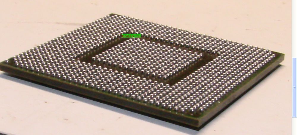

    To że sie przegrzewa to nie (moje przypuszczenie)nie całość procesora chodzi.Powiedzmy jego część a wykonuje to to cały.
    Nie łączą wszystkie kule BGA
    To moje i 100% wlut z Sn63/Pb37 Podłączenie dodatkowego wentylatora 80mm Xbox 360
