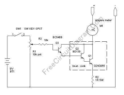

    Podczas testowania zasilaczy często sprawdzamy ich własności prądowe. Odszukanie rezystora dużej mocy, odpowiedniej dla dużych prądów jest trudnym zadaniem. Kolejną przeszkodą jest wysoka cena takiego elementu. Z pomocą przychodzi wyżej przedstawiony układ, w którym użyto tranzystora 2N3055 jako rezystora dużej mocy. Wartość rezystancji ustala się poprzez regulację prądu bazy bazy tranzystora Q3. Maksymalne napięcia jakie można dołączyć do tego układu wynosi 60 V i jest ono uzależnione od maksymalnego napięcia Uce tranzystora Q1. Maksymalny prąd limitowany jest przez maksymalną moc strat elementu aktywnego Q1 (przyp. prąd 2,5 A przy napięciu 50 V daje 125 W) i mocy traconej na rezystorze R2. Ze względu na dość duże wydzielanie ciepła podczas pracy, tranzystory Q2 i Q1 powinny być umieszczone na radiatorze o odpowiedniej rezystancji cieplnej. Pobór prądu z zastosowanej baterii jest największy, gdy układ „rezystora” nie jest podłączony do żadnego napięcia zewnętrznego. W momencie podłączenia układu do badanego zasilacza, pobór prądu wynosi około 0,9 mA i nie przekracza tej wartości. W celu oszczędzania energii pobieranej z baterii, zamontowano przycisk wyłączający.

    Wymyślono już takie coś i zwie się to aktywnym obciążeniem - jest o tyle to lepsze, że układ taki ma możliwość utrzymania stabilnej wartości prądu, czego tu się raczej może nie udać zrobić. Max moc strat jaką opisano jest mocą niezbyt realną na jakąś dłuższą metę a raczej na chwilę. Można też zasilać takie układy z obciążanego źródła co pozwala ograniczyć źródła zasilania do... Obciążanego zasilacza, nie zawsze ale można.

    To nie jest rezystor dużej mocy, bo nie spełnia prawa Ohma !
    To jest regulowane źródło prądowe o wydajności (na takim 3 tranzystorowym "Darlingtonie")
    $$Iwe\ \approx\ \frac{Ur1-2.2V}{R2}$$
    Ur1 - napięcie z suwaka potencjometru R1
    Teoretycznie maksymalny prąd do ustawienia w tym układzie to 6.9A ale tak na prawdę nie należy przekraczać 2A (do tego brak zabezpieczenia, przed takim ustawieniem) ze wzgledu na moc rezystora R2. Przy nagrzewaniu się tranzystorów, prąd pobierany ze źródła będzie rósł ze względu na obniżanie się Ube z temperaturą.
    Przy braku jakiegokolwiej sprzężenia zwrotnego to jest raczej niestabilny układ i łatwy do uszkodzenia (brak zabezpieczeń termicznych czy też przekroczenia parametrów granicznej mocy rezystora R2

    Zrobiłem aktywne obciążenie wyciągające około 120W mocy. Bazowałem na czujniku prądu (hall) i sprzężeniu zwrotnym. Elementem sterowanym były MOSFET'y. Miałem problem ze stabilnością układu, ale jeżeli nie jest potrzebne szerokie pasmo przenoszenia, tylko de facto DC, to nie jest to problemem (w miarę łatwo takie wzbudzenia zatłuc).
    Zaprezentowany układ do praktycznych badań się raczej nie nadaje ze względu na dryft temperaturowy - próbowałem w praktyce - nie idzie.

    Ten kilka innych artykułów to ściągnięte z obcej strony, których działanie może budzić wątpliwości.

    O, to taki podwójny Darlington nie?
  • #7 7106375
    fuutro
    Nie do końca - kiedyś robiono takie rzeczy ze względu na nieduże wzmocnienie prądowe tranzystorów więc to, do czego teraz w zupełności wystarczą dwa tranzystory w tym układzie kiedyś potrzeba było trzech. Obecnie taki układ ma ogromne wzmocnienie i raczej będzie trudny do opanowania.
