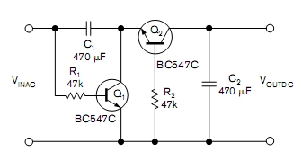

  • Tranzystorowy podwajacz napięcia
    Podwajacz napięcia wykorzystujący tranzystory zapewnia precyzyjniejszą wartość podwojonego napięcia wejściowego, w porównaniu do układu zbudowanego na diodach. Napięcie wyjściowe diodowego podwajacza można przedstawić za pomocą wzoru Vodc = 2 x Viac – 2 x Vd, gdzie Vd jest napięciem przewodzenia diody. Podwojona wartość napięcia dla tego układu jest pomniejszona o spadki napięcia na diodach w kierunku przewodzenia. Odchyłka ta jest istotna zwłaszcza dla małych wartości napięcia wejściowego. Podwajacz napięcia zrealizowany na tranzystorach posiada mniejszy błąd. Napięcie nasycenia kolektor-emiter tranzystorów Q1 i Q2 jest mniejsze niż napięcie przewodzenia diod. Tranzystory te pracują w nasyceniu i w odcięciu, a działanie to nie różni się od pracy w kierunku przewodzenia i zaporowym diod. Zakładając zmienne napięcie wejściowe (50 Hz) o poziomie 2 V i obciążenie równe 10 kΩ, na wyjściu diodowego powielacza napięcia otrzymujemy przebieg wyprostowany o wartości 2,8 V. Zatem błąd podwojenia wartości wynosi 1,2 V. W przypadku tranzystorowego podwajacza, napięcie na wyjściu będzie wynosiło 3,8 V. Jak widać błąd wynosi tylko 0,2 V.

    krzycho123
    Mnie zastanawia jaka jeste wydajność prądowa tego rozwiązania , tzn np zasilając baterią 1,5 i otrzymując 2,8v na wyjściu czy mogę dostać prąd rzędu 100mA ?
  • #5 7104757
    Cersunited
    Prąd spada zawsze wraz z kolejnym "podwojeniem napięcia" Takie układy są przeznaczone raczej dla małych poborów prądu. Ale nie wiem jak to w tym układzie i może sobie sprawdzę :)
  • #6 7105447
    Woytek130
    Krzycho,na wejscie podajemy prąd zmienny..
