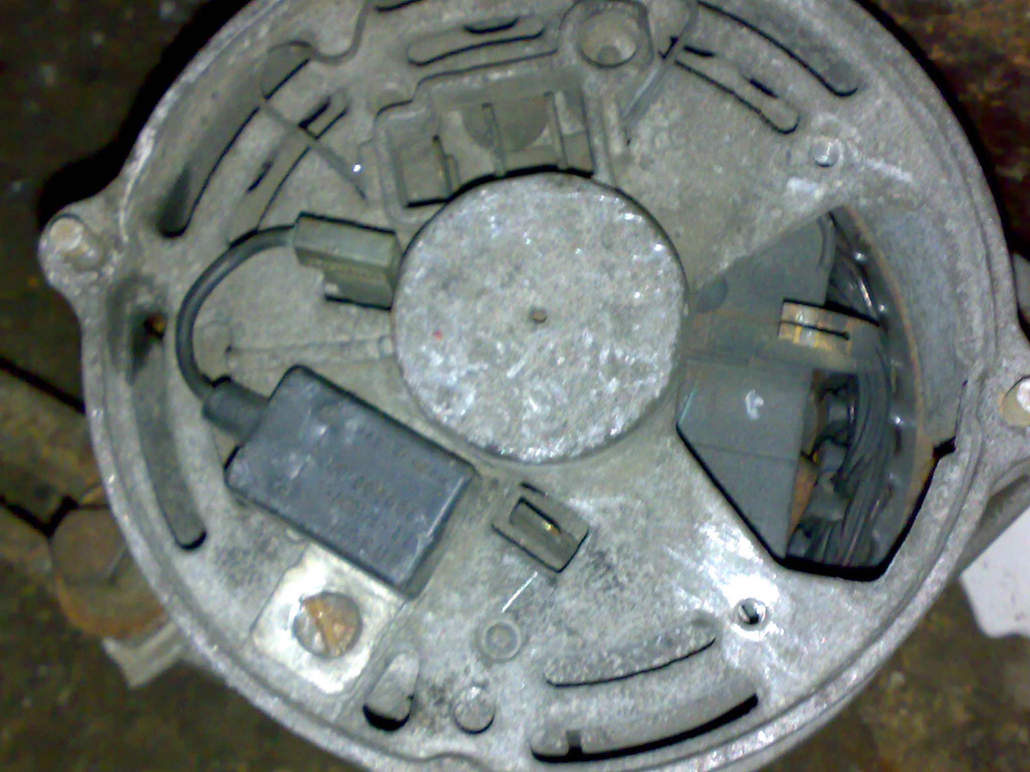

  • #14 8855435
    jar_glo
    ok. idę zrobić
    VW Golf II 1.6TD kontrolka ładowania VW Golf II 1.6TD kontrolka ładowania
    stary i nowy używany alt.
  • #15 8855551
    viper555
    Czerwony kabel i brakujący pin jest od obrotomierza ,wąska wsuwka obok szerokich to wzbudzenie i przychodzi kabel niebieski.P
  • #16 8855562
    jar_glo
    ok. a co z tym napięciem na akumulatorze? i dlaczego ten alternator nie ma tego pinu?
  • #17 8855620
    pablomed
    wyjcie W jest czerwony - na obrotek, niebieski od wzbudzania, brak W to altek od benzyny
  • #18 8855647
    jar_glo
    gościu powiedział że to od T2 nie wiem czy T2 były benzyniaki?
    No więc napięcie na tym czerwonym kablu było około 7V. i obrotomierz nie chodził?????
    szkoda że nie zmierzyłem niebieskiego (czyli wzbudzenia jak wnioskuję)
    No więc o co chodzi z tą kontrolką????????????????????????????????
    no i czy jak ładowanie mam na poziomie 14,4 to jest ok ???
    i jakie napięcie ma mieć akumulator??? bo mój ma ponad 14 V !!!!!
    Sprawdziłem obwód kontrolki podłączając niebieski kabel do masy, kontrolka się zaświeciła więc ten obwód jest raczej sprawny. Również sprawdziłem połączenie niebieskiego przewodu (prąd wzbudzenie alternatora) i ten obwód także wygada na sprawny, po właczeniu zapłonu jest na nim około 10V
