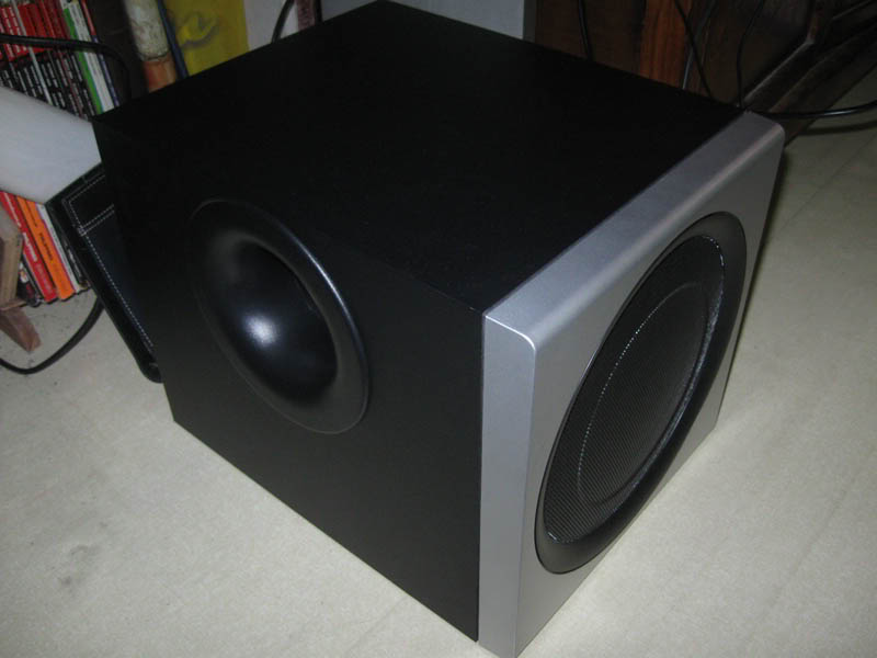

    Witam!! Tak jak w temacie jaki głośnik do skrzyni Logitech Z-2300. chcę to włożyć do samochodu. Głośnik by napędzał wzmacniacz Blaupunkt GTA 460 4-kanalowy. 2-kanały na przód pod głośniki helix, a 1 z mostkowany na skrzynie?? Da to rade?? Jaki głośnik najlepiej wziaść do tego (do 100zł)?? Pewnie nie jakiś duży 300W rms bo wzmacniacz jest za słaby! głośnik jaki się zmieści to 20cm.

    Obudowę powinno się robić pod głośnik nie odwrotnie. Boschmanna od razu sobie odpuść a signat h 20 nie wiem czy dostaniesz do 100zł
    A zwrotnicy raczej nie potrzeba chyba że nie masz filtru LP na wzmacniaczu.

    A temat zacząłem ponieważ skrzynia leży już dłuższy cza i coś bym z nią zrobił
    wygląda ona tak: jaki głośnik basowy do skrzyni??

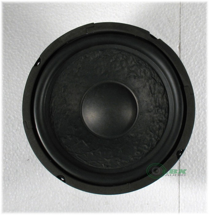

    a głośnik którym jestem zainteresowany tak: jaki głośnik basowy do skrzyni??
    8" 20cm membrana na zawieszeniu gumowym
    Moc maksymalna: 120W
    Pasmo przenoszenia: 45Hz- 4500Hz
    Efektywność: 92 dB
    Impedancja (po zakupie proszę o inforamcję którą mamy wysłać): 4 lub 8 Ohm
    Średnica głośnika razem z koszem: 20,2 cm
    Średnica otworu montażowego: 18,2 cm
    Odległość po przekątnej między otworami na śruby: 19,4 cm
    Głębokość montażowa 8,5 cm
    Jak o nim myślicie będzie to współgrało z wzmacniaczem Blaupunkt GTA 460??
