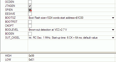

    Kupiłem niedawno płytkę AVBavr05 firmy Propox z mikrokontrolerem ATMega16. Wszelkie próby wgrania jakiś programów przykładowych kończą się niepowodzeniem. Niby AVRStudio pokazuje, że wszystko ok, ale efektów działania programów nie widać.
    Przy jednej z kolejnych prób zaprogramowania zaczęło się pojawiać:
    Setting mode and device parameters.. OK!
    Entering programming mode.. FAILED!
    Leaving programming mode.. FAILED!
    no i jestem w kropce... co z tym zrobić?

    Jeśli mieszałeś coś z FuseBitami. I odznaczyłeś bit SPIEN to tak mogłeś zablokowałeś ATmege ;)
    Jest jeszcze jedna metoda odblokowania jej, ale wiąże się to z programowaniem za pomocą JTAGA. Może tego bitu nie przestawiłeś i tym Ci się uda.
    Jeśli i ten bit przestawiłeś to tylko i wyłącznie albo nowa ATmega, albo właśnie metoda odblokowania programatorem wysokonapięciowym

  • #11 7100731
    qrees
    Dobra, włożyłem nowego ATMega16 i wygląda na to, że działa. Co było problemem? podejrzewam, że taktowanie.
    Otóż w płytce jest kwarc 8MHz, natomiast ARVISP wyświetla mi, że taktowanie jest z prędkością 1MHz. Może tak być? zmienienie tego na 8MHz może zablokować procesor?
    fuses są ustawione tak jak w załączniku. I tu znowu pytanie o taktowanie. Ustawione jest "Int. RC Osc. 1MHz... ", a na płytce jest zewnętrzny kwarc 8MHz. Tak powinno być?
