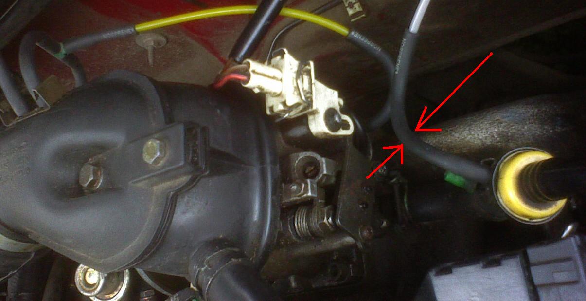

    Golf mk2 1,3 nz 1990r. do czego idzie ten wężyk?
    Witam. Do czego idzie wężyk zaznaczony na foto?

    gzresieknysa
    Jeśli wchodzi do kabiny to najprawdopodobniej do siłownika pneumatycznego od sterowania wlotem powietrza (zewnątrz/wewnątrz).

    dzialdo
    nie mam pojęcia gdzie wchodzi.. u mnie wszystko jest poprzekręcane.. prawie wszystkie wężyki nie są tak jak być powinny.. nie mam pojęcia gdzie ma iść ten który wychodzi obok tego zielonego kapturka..
    bardzo Was proszę o pomoc.. musze zrobić porządek z tymi wężykami... poprzedni właściciel sobie poprzerabiał przez co golf więcej pali....

    ociz
    Te co widać na zdjęciu są dobrze podłączone, ten zaznaczony możesz zaślepić jak do niczego nie potrzebny(fabrycznie raczej go nie było). Z przedniej części korpusu przepustnicy idą jeszcze 2 wężyki, jeden do przyspieszacza w aparacie zapłonowym, drugi do zaworu od par paliwa.

    dzialdo
    to zdjęcie nie jest z mojego samochodu.. jak go zaślepie to silnik zaczyna nierówno chodzić.. w moim samochodzie z tego co mi wiadomo nie było MFA..

    kwok
    Poziom 40  
    ma go tam nie być
    zobacz do czego on idzie - może ktoś coś dokładał
    a zaślepić masz nie wężyk tylko króciec na który ten wężyk jest założony - nie powinno być wtedy różnic w pracy silnika

    dzialdo
    zaślepiłem ten króciec, założyłem wszystkie wężyki jak należy i wszystko chodzi jak w zegareczku :D cyka jak marzenie :D wielkie dzięki za pomoc :)
