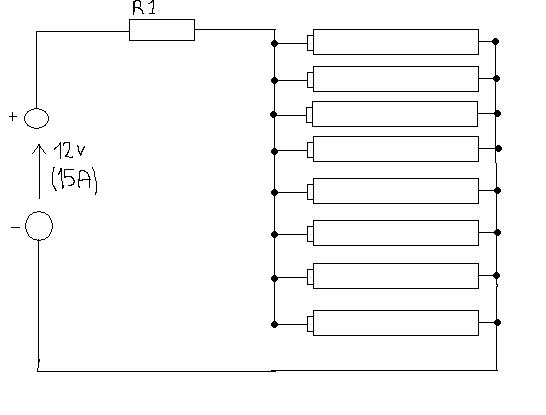

    Niedawno zacząłem bawić się elektroniką i mam kilka pytań :)
    Otóż chciałbym się dowiedzieć czy mógłbym w najprostszy sposób zrobić ładowarkę do akumulatorków AA R6 NiMH przy użyciu jako źródła energii zasilacza komputerowego ATX? Jak wiadomo zasilacz ten ma jedno ze złącz 12V i 15A , stąd moje pytanie... czy jeśli bym włączył do takiego układziku: ładowarka akumulatorków AA R6 (NiMH) na wzmacniaczu ATX pyt. 8 akumulatorków R6 , to nie popsuł bym akumulatorków? Wiedząc że 1 akumulatorek R6 ładuje się przy 1,4V , to podłączając 8 takich R6 potrzebował bym 11,2V, i mając 12V to niewiele różnicy , poza tym o ile mi wiadomo , to przy obciążeniu napięcie z zasilacza ATX trochę by spadło . Drugą sprawą jest to że chciałbym ładować akumulatorki dość szybko (wiec 15A : 8 R6 dało by 1,87A na akumulatorek) a to dość szybko :) . Ewentualnie mały rezystor R1 mógłby trochę to natężenie poskromić.
    Więc dobrze kombinuje że z takiego układu można by wejść ( i dodając niewielkie prościutkie ulepszenia stabilizujące ) , czy takie coś ma sense istnieć i działać ?

    grzes25sc
    Kolego trochę źle liczysz. W połączeniu takim jak twoje tzn. równolegle na każdą z baterii podasz napięcie 12V 15A ograniczone jedynie rezystorem. Jeżeli już tak bardzo chcesz ładować je z zasilacza komputerowego to połącz je w szereg to znaczy -jednej baterii z + następnej i tak dalej i napięcie podaj na końce powstałego w ten sposób układu. No i oczywiście musisz wyliczyć rezystor ograniczający prąd ładowania.

    Poziom 40  
    Na mój gust to marnie kombinujesz. Po pierwsze jak napisał poprzednik łączenie równoległe akumulatorów to wymaga wyższej szkoły z zakresu ładowania. Po drugie ładowarka podstawowa dla czterech akumulatorów będzie tańsza od zasilacza komputerowego i łatwiejsza w użyciu. Po trzecie taki zasilacz dysponuje tylko nominalnie napięciem 12 V. W rzeczywistości to 11,5 - 12,5 V, czyli trzeba by się dopasować. O większej filozofii ładowania akumulatorów nie warto wspominać. Oczywiście stosując oporniki a może i stabilizatory można zrealizować pomysł, tylko, czy warto jeśli pytający robi podstawowy błąd w założeniach z łączeniem ogniw?

    gomez69
    No tak... Owszem :) , racja... (szeregowo) . No tańsza jest oryginalna ładowarka , tylko że mam jeden zasilacz ATX na zbyciu i chciałem go tak wykorzystać :). Poza tym chciałem mieć frajdę że (i jeśli) coś bym zrobił sam... a nawet lutując jakiś gotowy układ ściągnięty z jakiejś tego typu strony , to jak na pierwszy raz bał bym się że coś się stanie , łącząc to pod zasilanie sieciowe , stąd pomysł z ATXem , bo to dla mnie bezpieczniejsze hehe xD . A gdyby dać tam (łącząc już baterię szeregowo) jakąś diodę , która ograniczała by mi napięcie i oporniki (opornik) który ograniczał by natężenie , to wystarczyło by coś takiego ? Elementy te zresztą można wyliczyć w jakimś programie do projektowania schematów , ale nie znalazłem żadnego który obliczył by mi co się stało z takimi akumulatorkami , w większości takich programów niema nawet ich w spisie elementów , oraz możliwości edytowania wstawionego źródła pod względem natężenia prądu jaki z niego wypłynie w mA lub A . Może porostu nie znalazłem dobrego programu...

    mczapski
    Poziom 40  
    Skoro tak to proponuję włączyć w szereg z tymi akumulatorami włączyć żarówkę, która po pierwsze ograniczy prąd a po drugie będzie sygnalizowała stan obwodu. Zacząłbym od żarówki 12 V 1,5 W. Ogólnie ujmując stan naładowania akumulatora jest określany wysokością trwałego napięcia. I trzeba założyć , że ładowanie musi trwać kilkanaście godzin, aby uzyskać względnie pozytywny efekt, czyli prąd ładowania w okolicach ≤ 100 mA.
