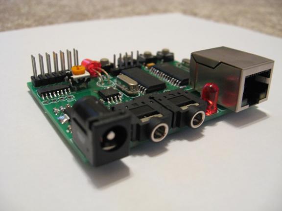

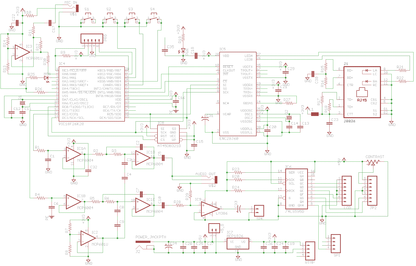

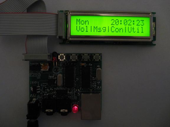

    Ben podzielił się z nami projektem domowego serwera VOIP pracującego na PIC-u. Jako mikrokontroler użyto układu PIC18F26K20. Program napisany jest w assemblerze i wykorzystuje 4MB pamięci i 4k Ram. Przykładowy protokół TCP/IP podawany przez Microchip nie spełniał wymagań autora, wiec napisał swój. Poniżej zamieszczę kilka zdjęć i schemat urządzenia. Na stronie źródłowej znajdziecie pełna dokumentację urządzenia, co pozwoli wam skonstruować własne lub w oparciu o nią zbudować jakiś inny ciekawy projekt.
