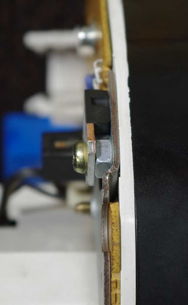

    Wymiana oryginalnego TCA 700Y na stabilizator 10V. Przykręcamy odwrotnie aby nóżkę 1szą zamienić z 3cią miejscami. LUTUJEMY!
    audi 80 wskaźnik temperatury stabilizator tca700y
    Celem poprawnego chłodzenia podkładamy nakrętkę 4mm i dokręcamy oryginalnym wkrętem.

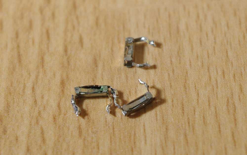

    Oryginalne wsuwane złącza wylutowujemy z płytki i wyrzucamy, ponieważ zwykle są one przyczyną złych lub braku wskazań wskaźników temp. i paliwa.
  • #2 7100628
    carrot
    Moderator Samochody
    Ja mu profilaktycznie przykręcam kawałek blaszki aluminiowej "do pleców"
