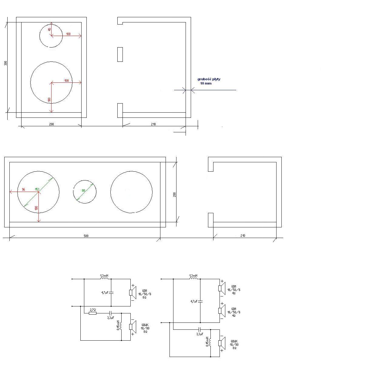

    witam
    jak to jest z budowa glosnika centralnego i tylnych ??
    zalozmy ze w jednej przedniej kolumnie mam
    2 x woofer 16
    1x sredniak 10
    1x tweetery
    to centralny ma skladac sie z dwoch takich samych sredniakow jak przednia kolumna i ten sam jeden tweterr z przedniej kolumny??
    a tyl ??
    1x sredniak
    1x tweeter ??

    Najlepiej do centralnego dać 2 niskośredniotonowe i 1 tweeter, do tyłu 1 niskośredniotonowy + 1 tweeter.

    A jaki masz kolego budżet na tan central + satelitki :?:
    Możesz wejść w Tonsila, w STX-a, lub w Tesle. :idea:
    Proponuje na tonsilowskich: GDN16/50/6 8Ω + GDWK 10/80/7 - satelitarne
    2×GDN16/50/6 4Ω + GDWK 10/80/7 - central
    GDN 16/50/6 występuje jeszcze jako GTC16/40/1 w obu wersjach. Koszt takowego to rząd co prawda 55-65PLN, ale warto.
    na jakich głośnikach zrobić centralny i tyły ??
    Oczywiście jako kolumny zamknięte.

    Hola, hola :!:
    To tylko propozycja :idea:
    Musisz wiedzieć że te GDN-y nie są ekranowane, co ma znaczenie przy centralu. Wpływ na kineskopowe telewizory - monitory. Ale w dobie odbiorników LCD problem znika.
    Można jeszcze zastosować przetworniki STX-a, to na wypadek piszę jakby były problemy z GDN 16/50/6 8Ω (vel. GTC 16/40/1 8Ω ).
