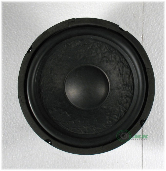

    witam. Który głośnik będzie lepszy pod wzmacniacz Blaupunkt GTA 4 Specjal 4Kanały?? Chciał bym zaznaczyć że wzmacniacz ten będzie napędze przód Helix'y i właśnie któryś z zaproponowanych przez mnie głośników:
    1. LK800 marki KOPPA
    8" 20cm membrana na zawieszeniu gumowym
    Moc maksymalna: 120W
    Pasmo przenoszenia: 45Hz- 4500Hz
    Efektywność: 92 dB
    Impedancja (po zakupie proszę o inforamcję którą mamy wysłać): 4 lub 8 Ohm
    który głośnik będzie lepszy??

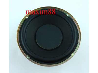

    2. SONY
    Moc znamionowa 100W
    Moc maksymalna 200W
    Pasmo 30-4500Hz
    Skuteczność 92dB/W/m
    Impedancja 4om
    Xmax 20mm
    Fs 29Hz
    Qts 0,33
    Vas 38l

    Obydwa głośniki zostaną szybko wypierdziane przez ten wzmacniacz.
    Podaj wymiary wewnętrzne skrzyni oraz wymiary portu BR - długość i średnica, niewiadomo czy ta obudowa się do czegokolwiek nada
    Przy niskim budżecie oponował bym coś z stx

    Pojemność skrzyni to ok 23L podaj jeszcze wymiary portu BR czyli tej rurki.
    GTA4 ma 180w rms w mostku - ten "firmy" koppa ma niby 120w max czyli pewnie z 50w rms i spaliłby się momentalnie. Ten sony podejrzewam że też by długo nie pociągnął.
    Możesz do tej budy wrzucić STX 220-200-4-SC, zagra na pewno dość poprawnie jak za te pieniądze, jednak na imponujące zejście nie ma co liczyć.

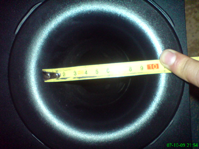

    Tylko proszę jeszcze raz - podaj średnicę wewnętrzną rurki BR
  • #5 7102226
    kornias
    średnica wylotu ma około 7,5 cm i jest w kształcie "U".
    Z góry wielkie dzięki mskojon.
    może fota też coś pomoże.
    To jaki proponujesz głośnik??
  • #6 7102335
    mskojon
    Wylot powinien mieć najlepiej 15-16cm (minimalnie 14 max 18cm) długości przy średnicy 7,5cm. I ten stx może już w tym jakoś zagrać. Jednak budżet 100zł to mało na dobry głośnik

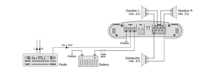

    ok dzięks) mam jeszcze jedno pytanie odnosnie mojego sprzetu.
    chce to podłączyć tak jak na schemacie:

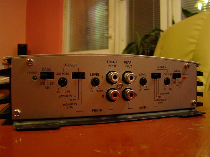

    a wejście chnich na wzmacniaczu mam takie FRONT i REAR!!! Z radia wychodzi mi tylko 1 chinch albo na FRONT albo na REAR
    jak to podłączyć aby syganł był na wszystkie kanały. Jakaś kombinacja przy cinch wzmcnaczu czy dokupić rozgałęziacz??
  • #8 7102800
    jarbarek
    Rozdziel sygnały takim rozgałęziaczem 'Y' : Lewy RCA z radia daj na 1 i 3 kanał wzmacniacza, prawy RCA z radia daj na 2 i 4 kanał. 1 kanał-lewy głośnik, 2 kanał-prawy głośnik. 3 i 4 kanał zmostkuj, i zasil nim subwoofer
  • #9 7104170
    kornias
    Czy chodzi o taki Rozdzielacz Cinch RCA jak na tej aukcji (numer 763257675).
    Istnieje inny sposób podłączenia przednich głośników i skrzyni czy tylko przez te rozdzielacze??
  • #10 7104332
    mskojon
    Innej sensownej opcji nie ma
