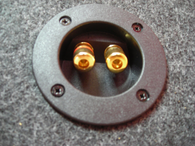

    Kolejne pytanie to warto dawać ten terminal do RCA? Nie można bezpośrednio wyprowadzić kabla, a dziurę dokładnie uszczelnić?
    Ile takowy terminal kosztuje i czy jest ogólnodostępny w elektronicznych?
    Mowa o czymś takim Budowa skrzyni - kilka pytań przed srkęcaniem

    Ten "terminal' to nie do RCA... hehe, to do zasilania subwoofera. Można go kupić w sklepach RTV. Ja za swój dałem 8,5 zł. Ale jakiś czas też 'obywałem' się bez niego -dokładnie uszczelniłem silikonem. Obudowa zamknięta subwoofera.
