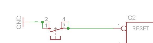

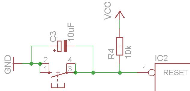

Jesli robisz gotowa plytke to rzeczywiscie mozesz olac reset, ale jesli bedziesz cos testowac na niej to uwazam ze przycisk bedzie niezbedny.
Ciagle nie jarze do czego mialby byc niezbedny. Jesli testuje program to tym bardziej plytka jest ciagle przypieta przez ISP do PC (nie mowie juz nawet o JTAG, z ktorego korzystam jesli tylko procek ma ten interfejs). Wiec w kazdej chwili sobie moge zresetowac. A nawet jesli ktos sie uprze to prosciej polutowac jakis adaptor typu przycisk na tasmie zakonczonej gniazdkiem ISP i miec uniwersalny reset
