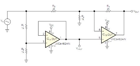

    Prostowniki bazujące na diodach prostowniczych charakteryzują się spadkiem napięcia spowodowanym napięciem przewodzenia tych elementów. Wyżej przedstawiony układ bazuje na wzmacniaczach operacyjnych zasilanych pojedynczym napięciem. Nie zastosowano tu ani jednej diody. Napięcie wyjściowe jest precyzyjnie prostowane i wolne od spadków, co jest istotne zwłaszcza przy niskich poziomach napięć. Gdy napięcie wejściowe jest większe od zera, na wyjściu IC1A otrzymujemy powtórzenie napięcia (IC1A pracuje jako wtórnik). Natomiast gdy Vin jest mniejsze od zera na wejście nieodwracające IC1B trafia 0 V i na wyjściu otrzymujemy napięcie wejściowe odwrócone o 180º. Wyjściowy przebieg jest identyczny jak dla prostownika całofalowego. Układ bazuje na wzmacniaczu operacyjnym LMC6482 i wykorzystuje jego liniowy zakres. Od tego elementu wymaga się, aby nie wprowadzał zniekształceń fazowych, zwłaszcza w przypadku gdy napięcie wejściowe jest mniejsze od zera. Rekomendowane aplikacje tego układu to np. układy automatycznej regulacji wzmocnienia, demodulatory sygnałów i obwody w których istotny jest jak najmniejszy spadek napięcia na prostowniku.

    Ten układ może działać ale wymaga wyselekcjonowanych wzmacniaczy operacyjnych, co przy zastosowaniu diod prostowniczych nie jest szczególnie istotne.

    Głupie pytanie: po co budować prostownik wymagający zasilacza?
  • #4 7104252
    fuutro
    Prostowniki idealne mają swoje zastosowanie w układach pomiarowych i regulacyjnych.

    Otóz czasem trzeba "wyprostować" bardzo małe napięcie, o wartościach ponizej nap. przewodzenia diody...
    I do tego jest potrzebny prostownik aktywny.
  • #6 7105374
    fuutro
    Tradycyjny prostownik na diodach prostowniczych radzi sobie może do kilku kHz a aktywne ze znacznie większymi z zachowaniem kształtu przebiegu.

    Witam . Nigdy nie byłem orłem z układów analogowym wiec zapytam bardziej doświadczonych kolegów. Jak taki układ sprawdzi sie przy pomiarze prądu zmiennego . Tzn : Przekładnik prądowy -> rezystor obciazajacy -> prostownik idealny -> miliwoltomierz DC >>??? Chciałbym wykonac taki układ na próbę , początkowo myslałem zastosowac układy przetwazajace przebieg przemienny na DC z TRMS ale są one dosc drogie/
  • #8 7108839
    fuutro
    I tak musiałbyś zastosować przystawkę TRUE RMS. Zobacz na ofertę AVT lub Nowego Elektronika, mieli tam bodajże taką przystawkę.
  • #9 7108845
    greg16
    To pewnie dlatego że na wyjsciu tego prostownika jest taki przebieg jak na mostku Gretza bez kondensatora??
  • #10 7108893
    fuutro
    Jak by istniały idealne diody to nikt by sobie taką formą zastosowania wzmacniacza operacyjnego głowy nie zajmował. Podaj na mostek Graetza napięcie ok 1Vsk i zobacz na oscyloskopie co wychodzi z niego, oczywiście, żeby było fajniej obciąż go rezystorem np 100 om.
  • #11 7109788
    220w
    to będzie miało zastosowanie przy małych prądach bo przy wyższych będą się grzać rezystory, a poza tym wzmacniacze mogą nie wytrzymać.
    przynajmniej tak mi się wydaje, choć to by wynikało z logiki.
    na diodach też można uzyskać małe napięcia, bo trzeba pamiętać o spadku napięcia na nich.
  • #12 7109803
    fuutro
    To generalnie nie służy jako prostownik dużej mocy, bo sprawność by była sporo gorsza od zwykłego Graetza. To służy raczej do torów sygnałowych.
