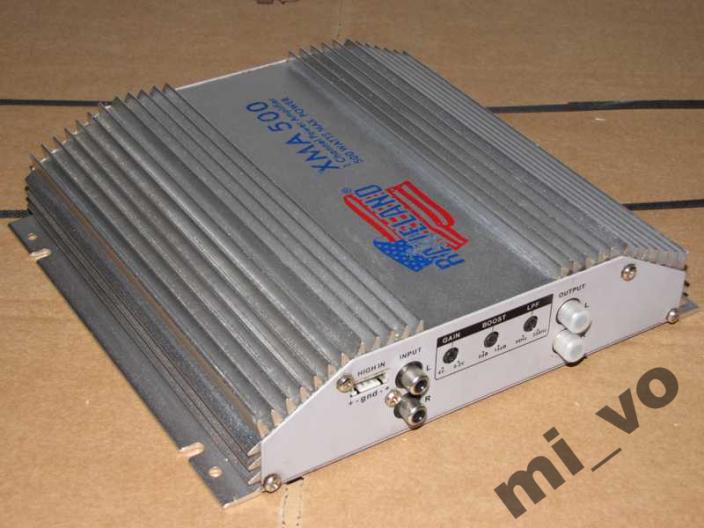

    witam..mam pytanie czy rzeczywiscie sensowne jest aby przewody zasilające do wzmacniacza powinny być przekroju 20mm2?...w moim przypadku to bedzie wzmacniacz monoblock revelanda o mocy ok 180W rms i skrzyni tez o podobnej mocy...jaki przewod będzie dobry pod ten nie za bardzo wymagający zestaw?

    BlueSystem
    8mm2 wystarczy w zupelności

    180 W na kanał czy wszystkie kanały ? jaka moc jest pobierana przez wzmacniacz, a nie oddawana ?

    to jest monoblock ..1 kanał, oto jego dane:
    Technische specificaties versterker
    Maximaal uitgangsvermogen : 1 x 500 Watt
    Permanent uitgangsvermogen 4 Ohm : 1 X 180 Watt R.M.S.
    Aansluit- impedantie luidspreker : 4 – 8 Ohm
    Frequentiebereik : 10 – max. 250 Hz
    Ingangsgevoeligheid (LINE) INPUT : 0,2 – 4 Volt
    Ingangsgevoeligheid HIGH IN : 3 – 8 Volt
    Ingangsimpedantie (LINE) INPUT : 100 kOhm
    Ingangsimpedantie HIGH IN : 47 Ohm
    Afmetingen (b x h x d) : 220 x 50 x 200 mm
    Zekering : 1 x 40 A

    all4you_9
    Kup 10mm2, nie wiele droższe, a może w przyszłości dołożysz/zmienisz wzmacniacz i nie będziesz musiał przewodu zmieniać.
    Po za tym jeśli "Zekering : 1 x 40 A" to bezpiecznik, to tym bardziej 10mm2,
