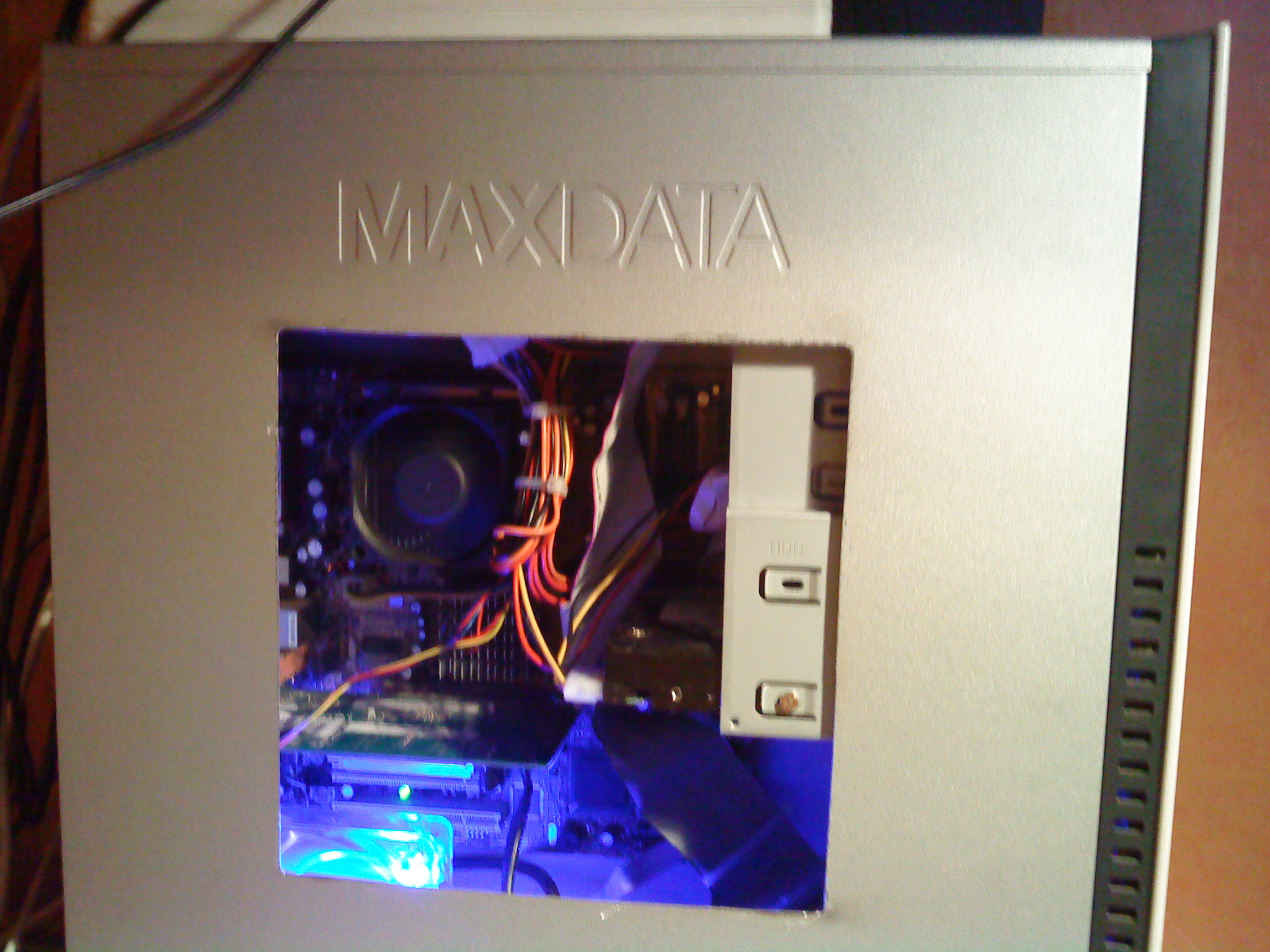

    Kondraxo
    Początek wszystkiego-bałaganPoczątek wszystkiego-bałagan

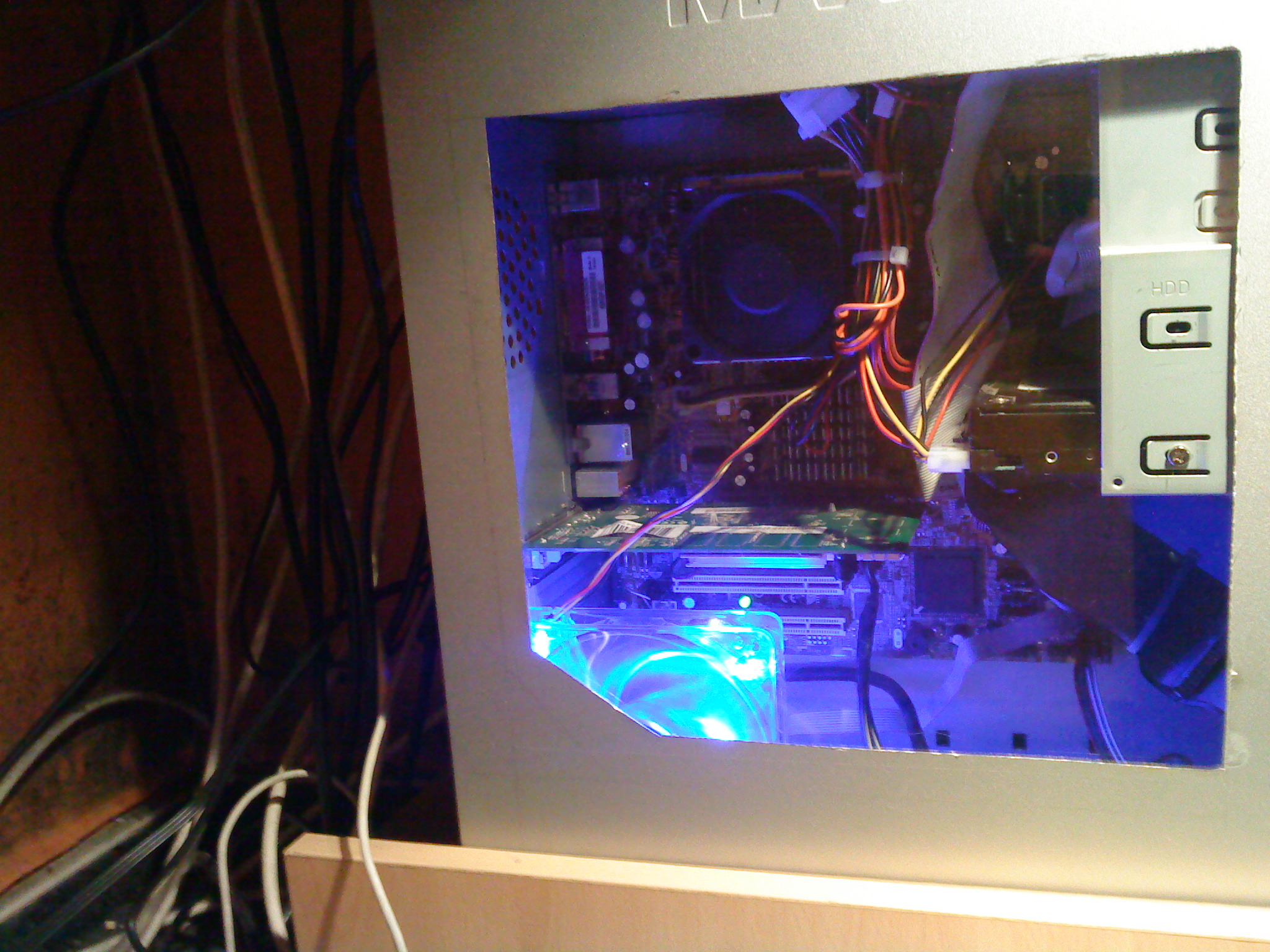

    1 przedstawia już wycięte okno w obudowie, ale zamierzam je poprawić na większe o 5cm w dół i lewy bok.
    2 to przód obudowy, tam narazie nic niema. Ponieważ to moja pierwsza obudowa którą przeznaczyłem do moddingu zastanawiam się co jest efektowniejsze ... szkło czy pleksi?
    Jak widać zakupiłem już wentylator(zmienię jego położenie na przód obudowy pod HDD), Kupiłem grille do wiatraków i są w drodze z allegro. Następnym krokiem będą katody i przemalowanie obudowy. Więcej zdjęć za jakiś czas :).

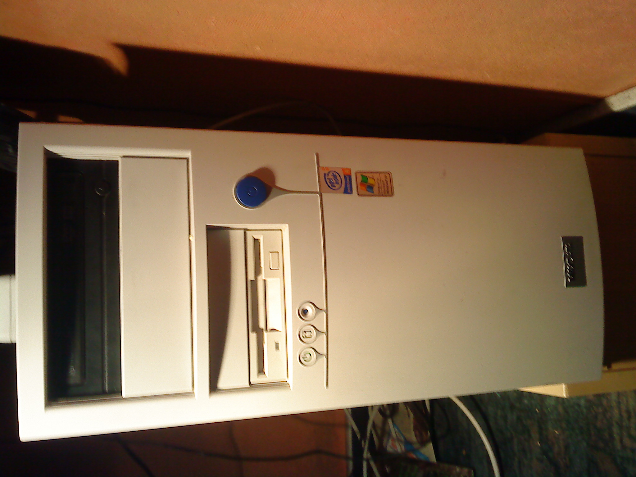

    Kiedyś zacząłem modding pewnej obudowy, skończyło się póki co na tym, co na obrazku, może Cię zainspiruje jako motyw na dolną część przodu Twojej obudowy? Nawiasem mówiąc - ta obudowa jest na sprzedaż.

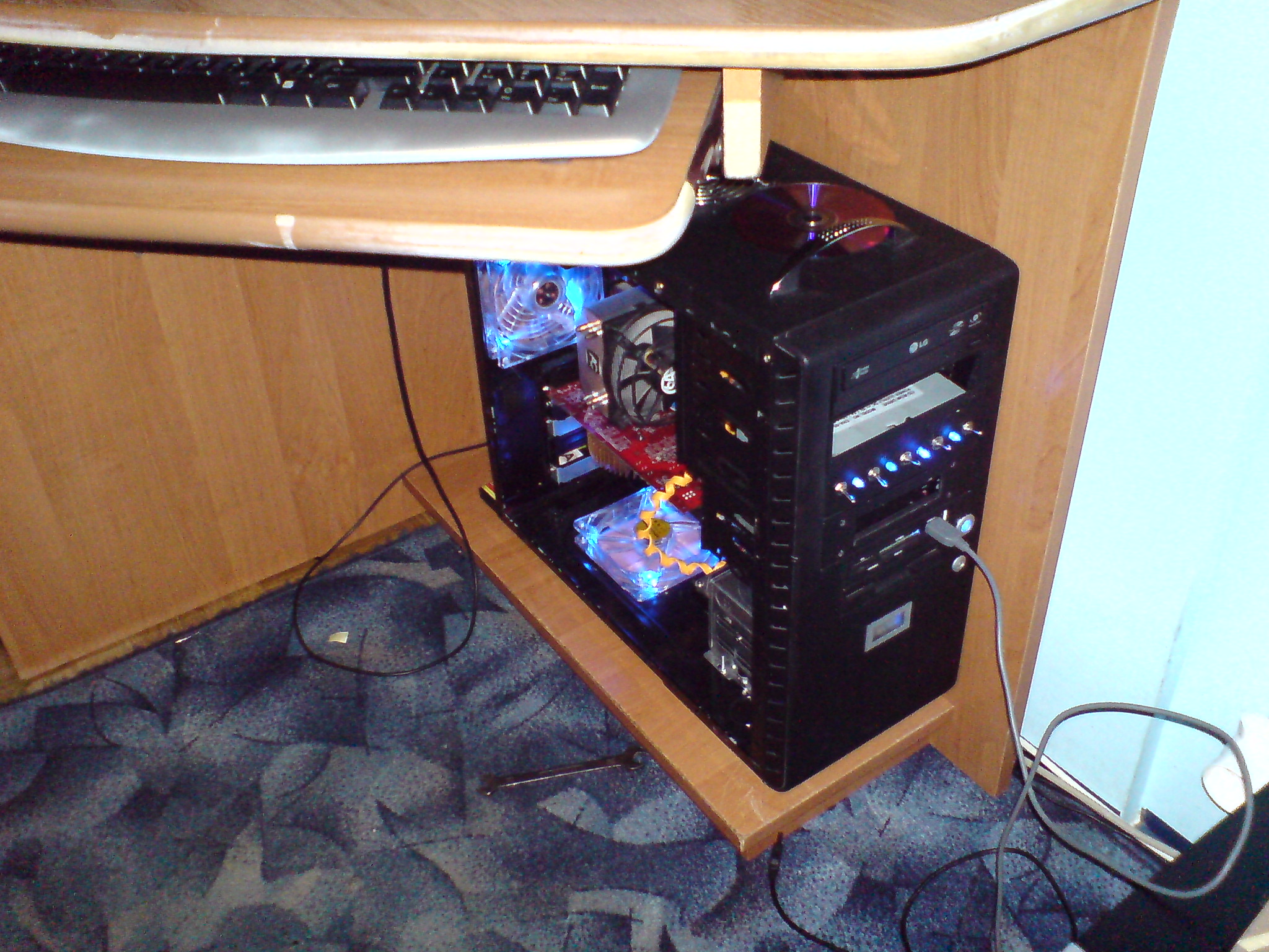

    mam 15 lat więc jestem jeszcze gówniarzem ;]. Oczywiście z waszej strony :D. Wracając do mojego tematu, nie wiem czy dałbym rade wyciąć takie coś na froncie ponieważ pod plastikiem jest jeszcze metal, chociaż... da rade zrobić :D, ale nie będę próbował bo szczerze nie podobało by mi się, owszem tak jak ty jest super! a oto fotki nowego panelu obudowy wraz z szybom:

    Warto tracić całą zatokę 5.25 dla jednego wentylatora? Nie lepiej to wykorzystać na kontrolery i inne bajery ;]?
    Mała podpowiedź tego co ja zrobiłem a nie mam czasu dokończyć xD :) + małe wyprawki malarskie :D Są odpryski od ciągłego otwierania bocznego panelu...
    Miałem problem z zamontowaniem dysku w zatoce 3.5"
    Pomysł narodził się po przeglądnięciu gratów :D
    Początek wszystkiego-bałaganPoczątek wszystkiego-bałaganPoczątek wszystkiego-bałagan
    Tak z ciekawości ile dałeś za szybę?
    Heh coś trzeba było wymyślić i zamknąć obieg w obudowie xD Z zewnątrz gąbka wewnątrz powlekana plastikiem. Nie wiem jak to sie nazywa ale kładzie sie to pod panele,

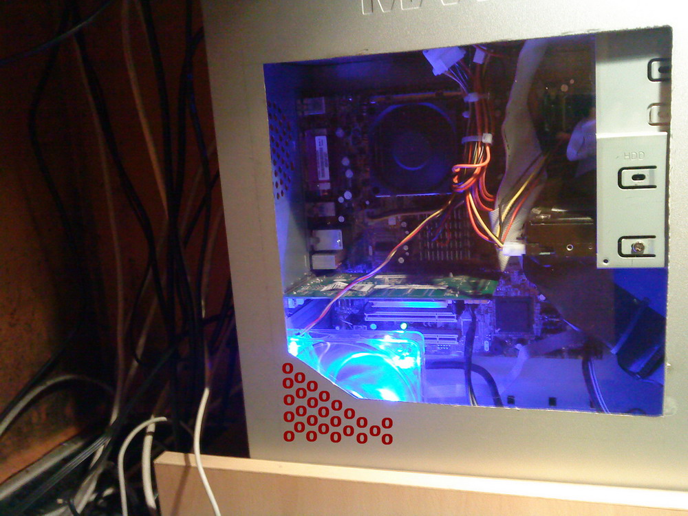

    Proponuję pobawić się jeszcze wiertarką i zrobić otwory, dzięki którym ten podświetlony wentylator będzie miał dostęp świeżego powietrza z zewnątrz... zamiast mielić to co zamkniete w obudowie (ciepłe) :D
    Chodzi mi o coś takiego:
    Kolejna sprawa - brzegi wyciętej blachy są poszarpane. Pilniczek + papier ścierny w dłoń. Nie żałuj lakieru - po wywierceniu otworków i oszlifowaniu krwaędzi okna - zapodaj jakiś lakier w sprayu.

    Okno wyciete nawet ladnie, choc nie potrzebnie ujety kawalek zatok 5.25" ;) Ja tne okna flexem (szlifierka katowa) i nim tez zgrubnie obrabiam brzegi ciecia. Troche wprawy i idzie bardzo ladnie, nie meczac sie recznie pilniczkami. Choc odrobinka recznej roboty tez jest potrzebna, szczegolnie na rogach.
    Pozatym nie jestem zwolennikiem choinek, a tym bardziej takich ktore nie prezentuja nic. Podzespoly standardowe, chlew w kablach...
    Co kto lubi, ale dla mnie brzydko. W koncu sam to pewnie stwierdzisz i ta obudowe sprzedasz :]

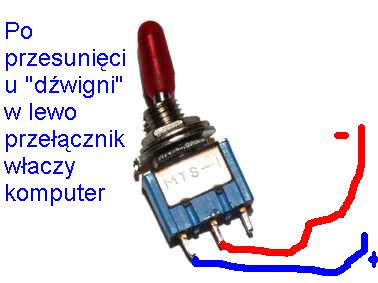

    Ale po co jak tego nie potrzeba.. Załączam rysunek który obrazuje jak to powinno być...
    Myślę że on pomoże.

    Bardzo mi ten rysunek pomoże :). Thx wielkie na pewno się przyda jak tylko odkleję żywice(albo coś mazio-podobnego :D) wtedy rozbiorę ten guzik i popróbuje ^^. A jak źle podłącze to rozwalę płytę główną bądź zasilacz :D? Wiem że głupie pytanie, ale warto zapytać :P.

    Jest tylko problem :D. Moje kable od przycisku "Power" :P są inne kolorami niż normalne. Mam kabel zielony (myślę, że to jest +) i kabel biały(a to -)mam rację?
    #21 7119109
    przemoF1
    Masz, a nawet jak podłączysz na odwrót to i tak na jedno wyjdzie, bo to nie ma znaczenia które gdzie się podłączy...tylko pamiętaj żeby przełącznik był chwilowy...

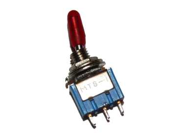

    No to klapa bo ja potzrbuje(chciałbym,wolałbym :P) taką "gałeczkę" a w chwilowych przyciskach znalazłem inne rodzaje niż "gałeczki".
    Link
    Co innego:
    Link
    Gdyby ktoś zauważył w stabilnych jakąś"gałeczkę":P która by pasowała na odpalanie kompa napiszcie w tym temacie.
    Edit:
    Znalazłem na allegro przełączniki chwilowe, nadają się?
    przelacznik_hebelkowy_chwilowy_3poz_6wyp_421
    Link
    Ten 2 ładniejszy i wydaje mi się że takiego szukam.
