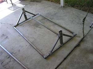

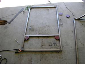

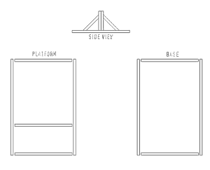

    Zasadniczą częścią symulatora jest ruchoma platforma, na której umieszczone są wszystkie podzespoły. Szkielet wykonany jest ze stalowych rur o kwadratowym profilu i składa się z dwóch części - jedna jest podstawą, druga porusza się w jednej płaszczyźnie, około 15 stopni w prawo i lewo.
    Symulator samochodu wyścigowegoSymulator samochodu wyścigowegoSymulator samochodu wyścigowego

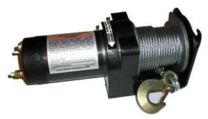

    Do wprowadzenia w ruch zaadoptowano zwyczajną wyciągarkę samochodową, która "napędza" górną część platformy przez koło pasowe. Silnik wyciągarki zasilany jest z zasilacza 12V o wydajności prądowej 30A.

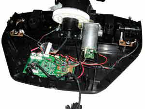

    Jako kontroler zastosowano Logitech Momo racing wheel, z którego odłączono układ ForceFeedback (elementem wykonawczym jest silniczek w środku) i zaadoptowano go do sterowania całą platformą.

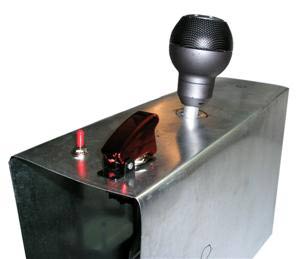

    Wybebeszono również dźwignię zmiany biegów z układem, przenosząc ją na bok siedzenia jak w prawdziwym samochodzie.

    Na stronie autora nie ma zbyt wielu szczegółów na temat sterowania silnikiem. Moim zdaniem platforma jest źle zawieszona. Osie powinny być powyżej jej płaszczyzny. Również pasek klinowy nie zabezpieczy przed przechyleniem się wskutek poślizgu na kołach pasowych. Chyba że to było robione dla dzieci. Wciągarka miała gotowe koło do nawijania liny. Wystarczyło zaczepić końce liny na brzegach platformy a na kole owinąć powiedzmy trzy zwoje. Nie widziałem też żadnego elementu do pozycjonowania platformy. Przecież powinna mieć jakieś położenie początkowe. Całość wygląda na projekt, który tak do końca nie działa.

    Po1: "Skrzynia biegów" - Skoro budować SYMULATOR z prawdziwego zdarzenia, to autor mógł pomyśleć o H-Shifterze(Układ biegów H - l-l-l ). Banalne w wykonaniu, a ile satysfakcji z jazdy :D Ogólnie skrzynia sekwencyjna powinna być tylko dodatkiem.
