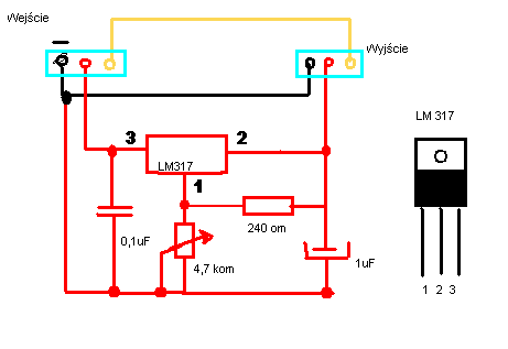

    Witam. Czy ktoś potrafił by zaprojektować dla mnie następujący układ?
    Kontroler do 3 wentylatorów, praca Auto, Manual i Off. Na auto wentylator zmieniał by obroty w zależności od temperatury z czujnika. Na Manual sterowanie ręczne potencjomentrem. Na Off- wyłączone. Wentylatory musiały by startować zawsze z full napięcia.

  • #5 7133550
    evolucja
    Czy ten schemat:
    Regulator obrotów wentylatora
    startuje wentylator najpierw na 100% a potem dopiero płynna regulacja jest?
  • #6 7306671
    lowermann
    Tutaj masz taki schemat. Sam robiłem coś podobnego kilka dni temu i działa świetnie.
    http://www.eis.com.pl/virtual/modules/Sections/images/2002-02/wyciszenie_3.jpg
    Przy załączeniu komputera startuje z max obrotami a potem spada i automatycznie reguluje wentylator w zależnosci od temperatury, dodam tylko że chyba zamiast rezystora 100 k warto dać rezystor nastawczy np około 200k (jak się pomyliłem proszę o sprostowanie) żeby można było ustawić sobie średnie obroty wentylatora, a tym samym wyregulować że np przy 70*C ma załączyć się układ na max obrotach.
