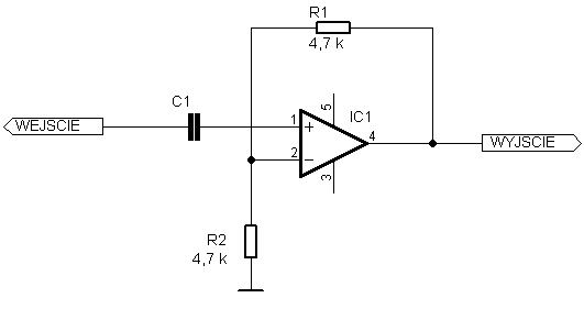

    #3 7106827
    Alfax
    Do tego, co chcesz zrobić wystarczy ci jeden wzmacniacz operacyjny z kondensatorem na wejściu. Kondensator odetnie składową stałą (jego wartość powinna być dobrana, w zależności od częstotliwości twojej sinusoidy), a wzmacniacz wzmocni sygnał tyle, ile potrzeba. Tu masz schemat:
    Wzmocnienie sygnału sinusoidalnego
    Wartości rezystorów nie są krytyczne, możesz użyć inne tak, by wzmocnienie wzmacniacza wynosiło 2 (wzór na wzmocnienie wzmacniacza nieodwracającego masz na stronie podanej przez kol. lekto).
    PS. Nie przejmuj się numerkami nóżek przy wzmacniaczu operacyjnym, po prostu wziąłem pierwszy lepszy symbol do schematu :D
