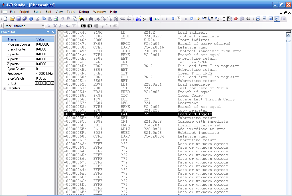

    Do czego służy rozkaz LAT?
    Przykładowe zastosowanie to
    LAT       R25
    AVR studio odrzuca to polecenie, jednak podczas disassemblowania pliku HEX pokazuje właśnie taką linię.
    Linia ta znajduje się w 5A poniższego programu zapisanego w pliku HEX.

    Nie ma takiego rozkazu w asemblerze AVR. Mnemoników rozkazów nie ma w plikach *.HEX.

    To w takim razie co oznacza zaznaczona linia?

    Oboje mieliście rację.
    To błąd AVR Studio.
    Dzięki za pomoc.
