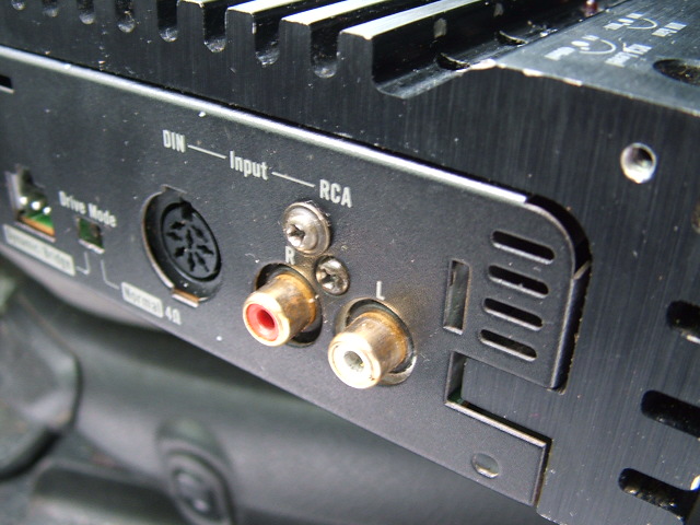

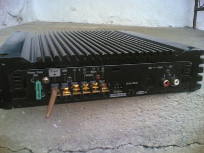

    Witam! Wiem ze ten temat był juz poruszany i to dawno, ale nie mogłem nic z tego wywnioskować. Chodzi o to ze niewiem jak podłaczyc wzmaka Pioneer Gm 2200, a głownie o to gdzie znajduje sie wejście na Remote, jest to dośc stary wzmacniacz. Byc może ktoś miał z nim do czynienia i poradził sobie z tym problemem. Bardzo prosze o pomoc.

    Daj jakies lepsze zdjecie bo tu nic nie widac

    To są fotki
    Wzmacniacz GM 2200 problem z podłaczeniemWzmacniacz GM 2200 problem z podłaczeniem
  • #4 7110681
    deexica
    Odpowiedz jest nastepująca, patrząc na wzmacaniacz w taki soposób ze po lewej stronie są wejscia zasilania, apo porawej chincze. Tak bardziej po lewej stronie jest gniazdo z 3 stykami, podlaczamy kabel remote pod dwa (mostek), te pierwsze od zacisków do zasilania i glosników i wtedy wmak sie nam powinien uruchomic.
    Cos takiego wyczytałem.

    Na pewno jest to któreś ze złącz we wtyczce DIN.
    A które to najstarsi Japończycy "na oko" nie wiedzą rozebrać i podejrzeć w środku.
    Na przyszłość postaraj się choćby zrobić real, lub wyraźniejsze fotki (nie pierwsze z brzegu z Google) załączać bo ciężko nawet Ci zaznaczyć który podejrzewam.

    Sorka, tu lepsza fotka
  • #7 7110843
    deexica
    Własnie na tym zdjeciu masz pokazane to o czym napisalem.

    1 i 2 z tego 3 pinowego złącza do remote. Zasilanie normalnie. Sprawdź bezpiecznik.

    Plus i minut pod aku tak jak powinno byc a 1 i 2 zlącz razem i podłącz do remote w radiu. I musi odpalic.

    Dzięki jarbarek:) Bardzo mi pomogłeś, okazało sie ze wystarczyło pierwsze 2 piny(z tych trzech) od lewej podpiąc pod +12v i wzmak odpalił.
