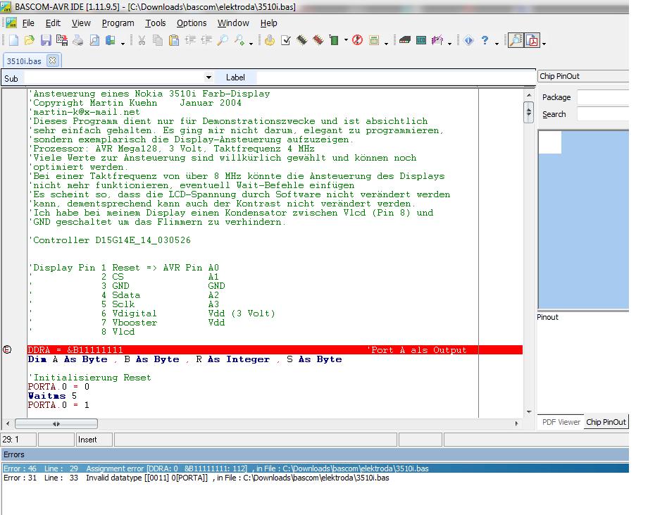

Witam! Będę bardzo wdzięczny za pomoc osób które podłączyły atmege8 lub atmege32 do wyświetlacza od noki 3510i i napisały jakiś program w bascomie, moje pytania są następujące:
1. Kupiłem 3 wyświetlacze na allegro tanie po 9zl czy jest jakaś różnica pomiędzy tanimi podróbkami a oryginalnym wyświetlaczem?
2. Podobno są dwa rodzaje tych wyświetlaczy jak je rozróżnić (chodzi o sterownik)?
3. Prosił bym o opis pinów wiem że są one dostępne na sieci ale pytam o "łopatologiczne" wyjaśnienie np: parząc od tyłu wyświetlacza mając piny na górze pierwszy po prawej jest itd.?
4. Który pin wyświetlacza do którego pinu atmegi 8 lub 32?
5. Jaka wersja Bascoma?
6. Prosiłbym też o program w bascomie wyświetlający jakiś tekst lub cokolwiek innego tak bym mógł sie nauczyć obsługi tego wyświetlacza na żywym organiźmie metoda prób i błędów.
7. 3.3V robię na rezystorku i diodzie zernerka 3.3V 5->3.3V czy to wystarczy?
Jeśli znasz odpowiedz choćby na jedno z tych pytań lub masz jakieś pomoce na których się wzorowałeś obsługując ten wyświetlacz to bardzo proszę Cie o pomoc.
Ps: Na koniec mam mały apel do wszystkich którzy chcą pomóc odpowiedziami "szukaj na google" , "Czy znasz coś takiego jak przycisk Szukaj" itp. NIE pomagajcie skoro takie odpowiedzi mi nie pomogą, chciałbym żeby to były wasze doświadczenia z tym wyświetlaczem bo będę mógł zawsze zadać jakieś pytanie
Pozdrawiam i z góry dziękuję za pomoc.
