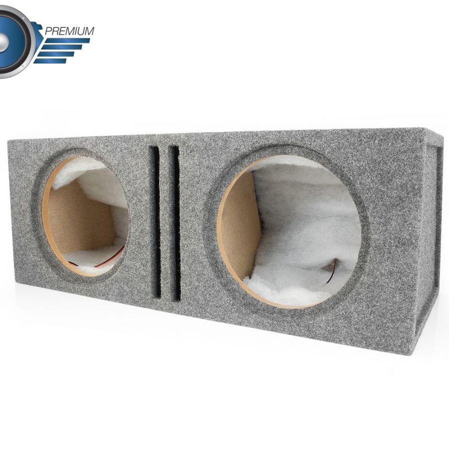

Więc tak posiadam auto passat B5 (sedan). Chce zamontować jakiś dobry subufer,musi być to coś naprawdę mocnego ponieważ chcę żeby to w miarę dobrze grało (a bagażnik w tym aucie jest bardzo dobrze wygłuszony). Po kilku dniach myślenia i czytania wymyśliłem wszystko tylko mam kilka pytań a więc chcę zrobić tak.
Kupić taką skrzynie
* Wymiary: 850szer x 350h x 250 x 360 mm
* Pojemność: 70 litrów
* 2 X 12"
Do tego wsadzić 2 Lanzary Max 12D
Dane techniczne:
* Subwoofer średnica 30 cm (12 cali)
* moc maksymalna 1000W
* 2-calowa czterowarstwowa podwójna cewka wysokotemperaturowa
* membrana z nieprasowanego papieru
* szerokie zawieszenie
* podwójny magnes
* impedancja 2x4Ohm,
* SPL 90,0dB
I podłączyć to pod wzmacniacz SINUSLIVE SLA-1500
# Moc ciągła [RMS/MAX]: 1500 / 3000W przy obciążeniu 1 x 1Ohm;
# Moc ciągła [RMS/MAX]: 900 / 1800W przy obciążeniu 1 x 2Ohm;
# Moc ciągła [RMS/MAX]: 550 / 1200W przy obciążeniu 1 x 4Ohm;
Głośnik ma dwie cewki po 4OM chciałem to podłączyć równolegle czyli każdy z głośników miałby po 2 OM potem złączyć to jeszcze raz równolegle i miałbym 1000W RMS i 1OM. Podłączyć to pod ten wzmacniacz który przy 1OM ma 1500W,przyjmujemy że ta moc jest zawyżona więc moce powinny być sobie mniej więcej przybliżone.
To jest moja wizja a teraz kilka pytań:
1. Czy ta skrzynia będzie dobra do tych głośników tzn chodzi mi czy te wymiary będą odpowiednie?
2. Czy ten wzmacniacz jest dobry i czy będzie to dobrze działać przy takim podłączeniu ??
3. Czy lepiej kupić zwykłe Lanzary Max 12 (jednocewkowe) I podłączyc to równolegle wtedy bym miał nie 1 ale 2 OM i moc na wzmacniaczu 900W (ale to chyba będzie trochę za mało bo moc napewno jest trochę zawyżona) ???
4. Jaki kabel będzie odpowiedni do zasilenia tego wzmacniacza,posiada on bezpiecznik 100A i mam jeszcze drugi wzmacniacz do napędzania przednich i tylnych głośników Magnat rx 44 ma on bezpieczniki 2x40A. Jaki kabel będzie odpowiedni do zasilenia tych dwóch wzmacniaczy ?
5. Czy za tą cenę można dobrać (zrobić) coś lepszego??
Koszty to :
2x lanzar 500zl
skrzynia 400zl
wzmacniacz 800zl
razem 1700zl
Proszę o pomoc i odpowiedzi na moje pytania,.....
